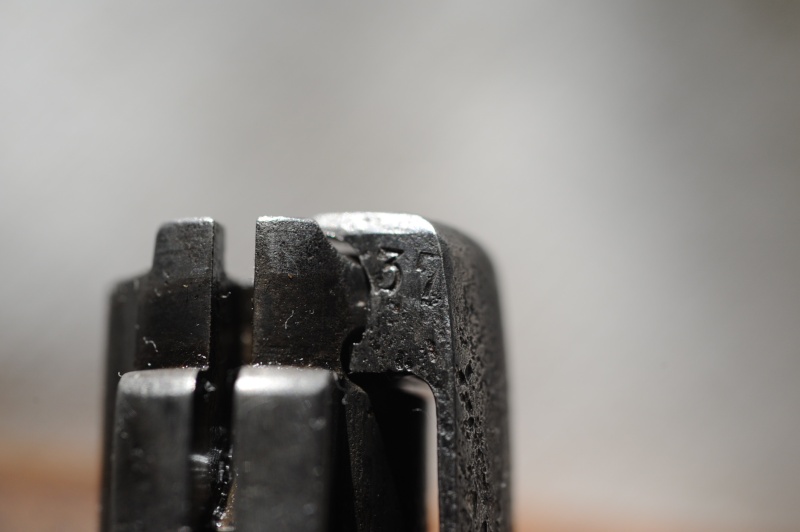

Oui ,tout le reste de l'arme est intégralement au même numéro ,et il est bien évidemment dans son calibre d'origine . Very Happy
La culasse en elle même comporte deux numéros différents ,le corps de culasse (98A) ,extracteur et percuteur sont visiblement
"fréres et soeur " ,et la "noix" du percuteur avec le drapeau de sécurité porte un autre numéro et les poinçons WWII .Ce qui m'incline à
esperer que cela peux être une réparation de "terrain" ,mais je ne sais si la pratique étais courante dans l'armée Allemande ....

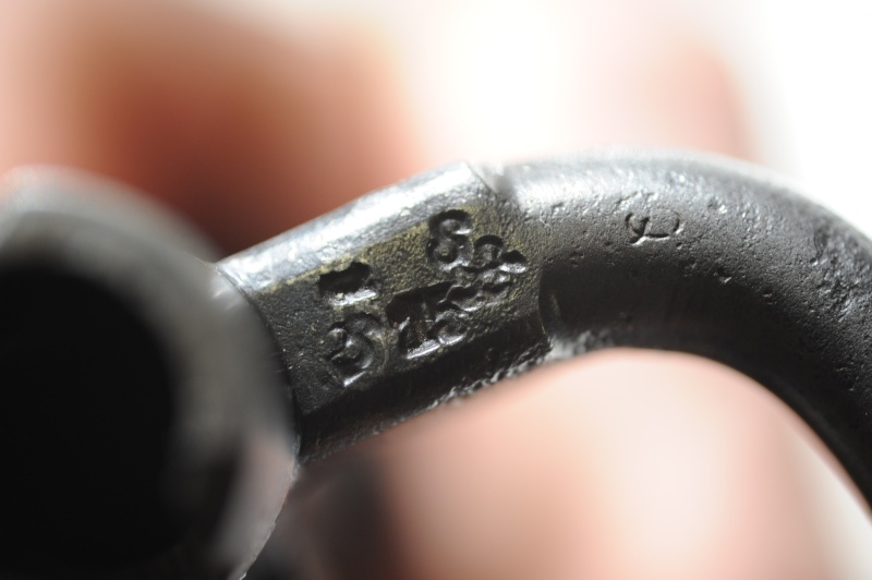

Bonsoir Bijoux 66 ,mon Mauser n'est pas (et ne sera jamais car je suis trés conservateur  Very Happy ) à vendre ,j'ai mis ces photos uniquement dans le but de renseigner de par ses différents marquages les amateurs que cela pourrais interresser et en même temps d'essayer de découvrir ,à travers les remarques que vous voudrez tous bien faire ,l'histoire de sa fabrication (je m'interroge par exemple sur le DSH 11   41 à la base du canon ..... Shocked ) mai bien evidemment pas d'en tirer un quelconque profit ....
J'ai une photo d'une piéce qui visiblement à été changée ,sa hausse ....

Bonsoir Carbone14 ,hé non malheureusement la culasse n'est pas la sienne d'origine ,quel dommage .... Sad
Cette culasse provient de deux armes différentes, un 98a n° X3937 et un 98k n° X1930 .....
La planchette de hausse a été remplacé visiblement aussi ,et la queue de détente .....Je m'interroge aussi sur les marquages à la base du canon ...
Je ne m'en séparerais pas ,d'abord par ce que sa récupération a pour moi sa petite histoire ....et aussi parce que visiblement
il est plus facile de "trouver "une Zf 41 que un 98k Zf 41 .....Zf 41 dans laquelle je finirais bien un jour par investir ...

Message  Solitaire du 57 le Sam 08 Mar 2014, 12:16
Bonjour Sully ,merci de t'interresser à mon arme .
Le poinçon sur la détente m'avait aussi interpellé mais je n'ai pas assez de connaissances pour pouvoir l'interpreter.
Je n'ai pas touché au tenon anti recul .....
Au sujet de la culasse ,je ne comprend pas pourquoi son ancien proprio ce serait livré à un remontage façon "puzzle" alors
que trouver une culasse compléte dans l'immédiat aprés guerre ne devais pas être trés compliqué ...bien sur elle est peut être
"la" culasse compléte qu'il aurais récupérer ....dans la mesure ou mon fusil serait une arme de prise ,ou tout du moins
une neutralisation rapide sur le champ de bataille ....
J'ai bien évidemment tiré avec sans soucis ,le canon et la chambre n'étais pas miroir ,mais trente ans dans une armoire sans soins ....
Que pourrais vouloir dire le DSH 11 (code fabricant ?) et le 41 (année de fabrication?) à la base du canon ?
Merci d'avance pour l'aide que tu pourras m'apporter dans cette énigme . BYF 43 zf 41 72113
