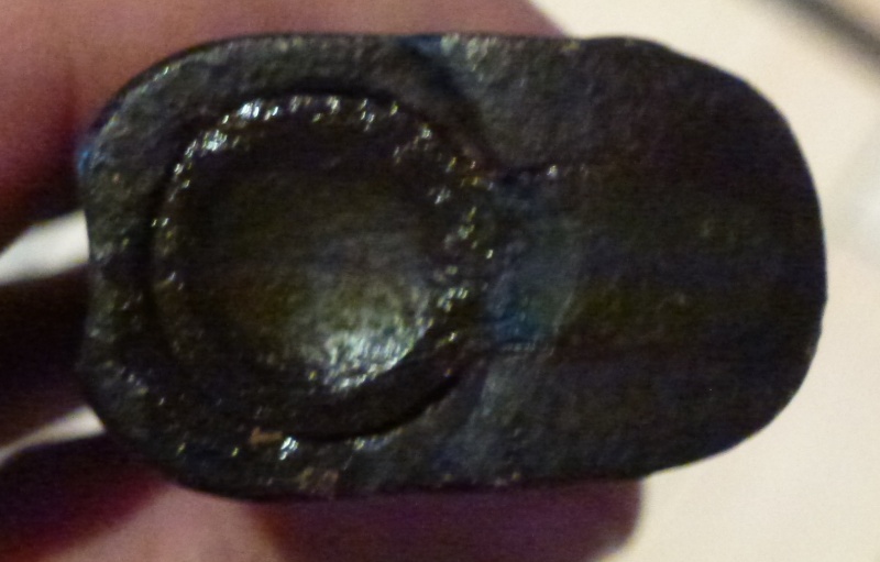

Je recherche des renseignements sur cette baïonnette.
Je sais déjà que c'est un modèle 1895 d'essai allemande qui se monte sur le Mauser d'essai 1895.
Elle fait 648 mm de long et elle a été fabriquée par Erfurt.
J'aimerai plus de renseignements, genre quantité fabriquée, valeur et surtout savoir à quoi ressemble le fusil Mauser d'essai 1895 car impossible de le trouver sur Google.
Merci d'avance pour vos renseignements.
Sunblack

Bonsoir Sunblack,
Belle pièce, je dirais même bonne pioche
Mauser "d'essais" ça ne me dit rien ? d'ailleurs je n'ai jamais trop compris cette appellation "d'essais"  ? a ne pas confondre avec les fabrications Mauser qui servaient a l'entrainement ou le maniement d'armes pour les jeunes recrues .
Par contre vu tes photos on dirait une baïonnette-épée qui équipait les fameux fusil Daudeteau 1895 et les Lebel 1886, reste a confirmer par les spécialistes de la Baio ?
Pour info sur le Fofo il y a eu un excellent tuto de notre ami "Professeur" justement concernant le fusil Daudeteau et la baïonnette qui ressemble comme une sœur a la tienne ?

la forme de la lame évoque plus une 1874 pour Gras qu'une 1886.
En ce qui concerne une filiation avec une Daudeteau (qui est une 1886 modifiée), je pense que l'on en est loin.  Wink
Il faudrait la dimension de la lame, ce serait un plus.

La lame fait 523 mm de long, 19,6 mm de large et 8 mm d'épaisseur.
D'après la doc que j'ai (Atlas de la baïonnette de collection, tome 3, fiche N1526), elle est inspirée du modèle 1886 Lebel.

Le fusil expérimental 1895 a été fabriqué à 2125 exemplaires par Mauser, dans la première moitié de l'année ...
Il y a de bonnes photos dans l'ouvrage "Rifle & Carbine 98", de Dieter Storz (Verlag, 2006), mais le livre est récent et sous copyright ...
En gros, c'est la ligne générale du Mauser 1893, mais avec un tube de canon façon Gew.88 et une hausse toboggan ancêtre de celle du G98 ...
Si la fabrication de la baïonnette a collé à celle du fusil, le nombre d'exemplaires doit être proche, ces armes ayant été mises en essais dans la troupe (Bataillon de fusiliers du 1er Régiment à pied de la Garde, Bataillon de Chasseurs de la Garde, IIIème Bataillon du 86ème Régiment de Fusiliers et l'École de Tir de l'Infanterie de Spandau).
L'ABC la classe comme "pièce exceptionnelle", je suppose que le prix doit être en rapport ...

voilà l'avis d'un ami mieux documenté que moi
peu de choses dans la doc si ce n 'est que c'est théoriquement une baïonnette d’essais 88/95
SAUF :
*que la lame ne correspond pas (le dos de la lame ne devrait pas être plat mais est de type S98 a.A
*Le fourreau est un type acier III ou IV et que cela devrait être une cuir/acier
*Qu'il devrait y avoir une vis sur le coté à l'extrémité de la poignée
*Que les écailles de serpent me semble absente du quillon
Olivier.

hanaphoeb a écrit:Bonjour,
SAUF :
Olivier.
Il y a eu plusieurs modèles d'essai, celle que tu présentes est un autre modèle.
Les écailles de serpent sont usés sur la mienne.
Merci à tous pour vos réponses.

Message  DENAMUR le Lun 03 Mar 2014, 22:00
Effectivement , j'étais sur une il y a peu, et en grattant un peu j"'ai vu qu'il y avait pas mal de variantes pour un truc aussi " confidentiel "  Cool
