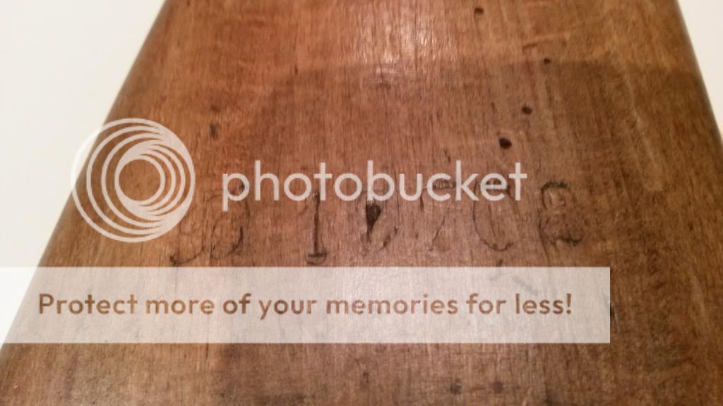

J'ai récupéré une belle crosse de mousqueton 1892 (juste le bois, pas de carcasse). Le talon possède toujours sont numéro : B 17708 à en croire l'excellent travail de "Invité" (dommage de ne pouvoir le citer autrement) cela correspondrait à une fabrication MAC entre 1897 et 99, il ne peut visiblement s'agir que d'un MLe 1892. Mais voila ce qui est intéressant c'est qu'elle ne possède pas le logement pour le talon de crosse ( Modif de 1909) donc visiblement jamais modifiée, elle possède un battant de crosse mais bas de logement de baguette ! Quand je dis qu'il n'y en a pas, c'est qu'elle n'a jamais été creusée (cela se voit aux veines du bois) pas d'enture comme pour un Mle 16 modifié en 1926, rien... nada.. que tchi... peau de balle !

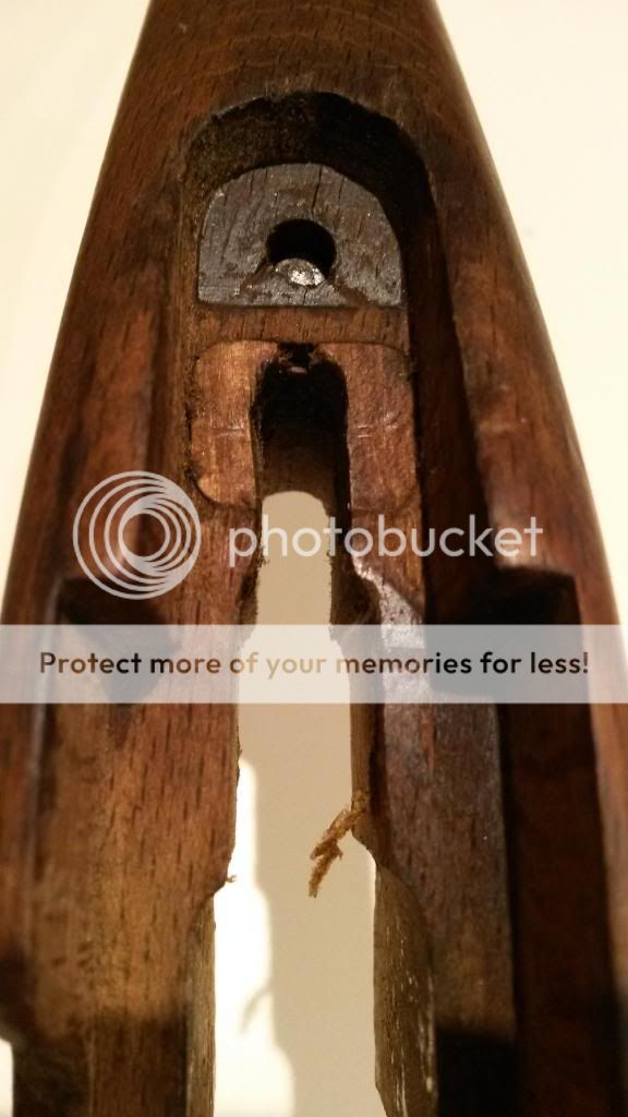

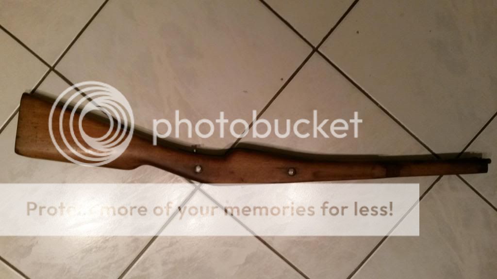

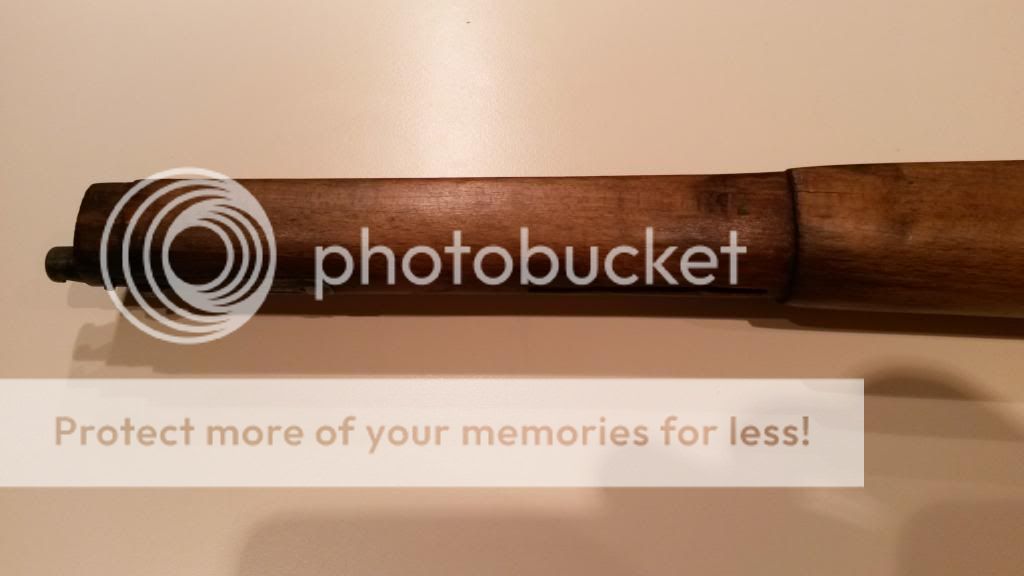

Message  olivier-ue le Ven 28 Fév 2014 - 21:38
voici les photos, je viens de constater qu'il y a une enture qui bouche le tenon de recule, à la lumière on le voit bien... comprend plus rien !
Merci pour votre aide

Message  lamiral le Mer 5 Mar 2014 - 11:29
Lestat a écrit:Peut être une crosse mise au rebut au cour de sa fabrication, et qui n'a donc pas été finie?
Non elle porte un numéro, c'est qu'elle a bien été montée sur une arme militaire.
Je pense tout simplement à une réparation par montage d'un bois neuf après 1927 (d'où l'absence de logement de baguette) sur un vieux mousqueton fabriqué entre 1897 à 1899 qui n'avait pas de tenon de recul (qui aurait du être rajouté après 1909 en théorie .....) d'où l'enture pour reboucher ce logement inutile. Le bois "neuf" a alors été marqué du numéro de l'arme réparée sur laquelle il a été monté ce qui est tout à fait normal.
