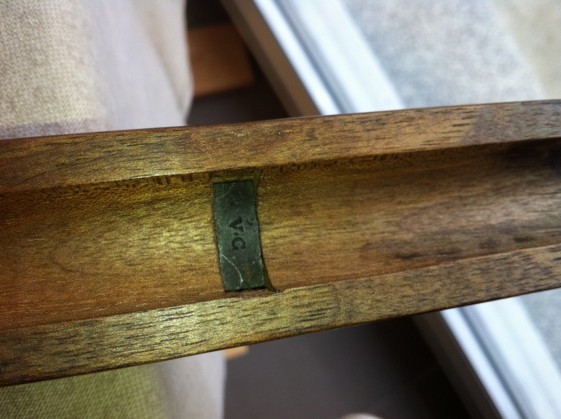

Bonjour leboulanger
Je suis surpris de ta demande ""le détail interne des bois""????  mise à part l'inscription  "VC" sur l'écrou de foureau de baïo il n'y a aucun indice d’originalité
je ne sais pas ou tu veux en venir enfin bon tu as les photos  et la cerise .
Maintenant je vais mettre des photos de l'extérieur des bois à mon humble avis peut être plus intéressante.

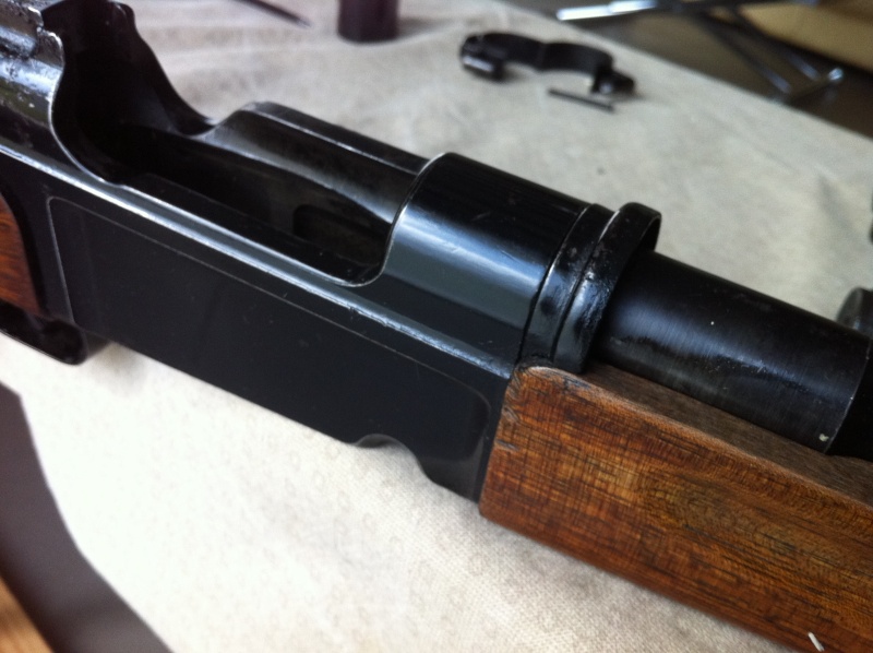

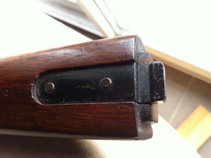

Voilà Laboulange , j'ai la plus grosse? ou la plus longue? clown
Quand au canon il est dans l'état neuf je possède une gauge de canon pour le 7,5 elle rentre sur les rayures sans jeu décelable du départ des rayures jusqu'au
bout  je ne sais pas faire des photos de l'intérieur  peut être que mon toubib accepterai de lui faire une coloscopie lol1
JE NE PRETANT PAS AVOIR LE PLUS BEAU MAS 36...  il y a certainement mieux, mais il y a beaucoup moins bien.

Hé bin tu vois quand tu veux ? Avoues que c'est tout de même plus intéressant que le "Blabla" non ?
Intéressant de constater qu'à cette date il sortait déjà modifié 39" d'usine avec bouchon de culasse à ergot .
Par contre , je constate quelques lacunes dans ta connaissance de cette arme , d'où ma demande de vue interne des bois :
waffenampt a écrit:
Bonjour leboulanger
L'écrou du tube-fourreau ( qui est bien du premier type sur ton arme ) est reconnaissable par sa forme à angles droits .
Et le bois a l'entaille pour le logement de la charnière de la grenadière .
Mais contrairement aux tout premiers fabrications il n'a pas le fraisage d'ajourement du canal de baïonnette dans ce fût :
Comparaison des écrous des deux types :
La , tu vois mieux ? non ? allez , quelques photos en plus pour te faire plaisir :  lol1
Wali simplement la raison de l'intérêt collégiale à connaître les intérieurs des bois .
Je peux ajouter les trois points de contactes bois/canon dont celui du milieu disparaitra dans le second type , ... mais je pense que tu connais déjà tout cela .
Bien à toi quand même

peux tu etre plus precis de quand à quand trouve t'on des trous de huilage ovales  ?
en attendant une photo de canon fabriqué par la MAT en 1940 en connaissez vous d'autres

Le plus vieux et le plus jeune que j'ai :
Enfin les trous d'huilage ovale que j'ai rencontrés était d'un MAS36 de 1938 février ou mars je ne l'ai plus en tête .
Je dois avoir conservé des cliches , il faut que je recherche  study
