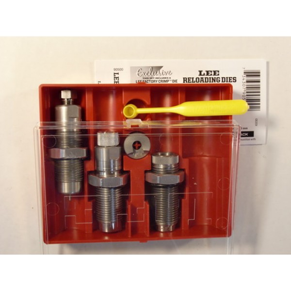

Message  yaya1er Jeu 20 Fév 2014, 14:47
Dans le 3 DIE SET de chez Lee, il y a:
Full Length Sizer
Bullet Seater & Roll Crimper
Factory Crimp Die
et:
Long Guided Expander
Shell Holder
Powder Dipper
Ce n'est pas un 4e outil, ce  Long Guided Expander, alors qu'est-ce donc???

Message  yaya1er Jeu 20 Fév 2014, 14:52
Photo:
Long Guided Expander LEE? 90627-600x600

Message  Pocomas Jeu 20 Fév 2014, 16:18
Probablement la tige qui désamorce et recalibre intérieurement le collet à la descente du shell-holder appelé aussi EZ X expander

Message  yaya1er Jeu 20 Fév 2014, 17:10
Merci.
Ca parait logique... Ca ne remplace donc pas l'expanseur  rasta

Message  Verchère Sam 22 Fév 2014, 06:35
yaya1er a écrit:Merci.
Ca parait logique... Ca ne remplace donc pas l'expanseur  :rasta:
Mais si : C'EST l'expandeur !
Une longue olive, terminée par l'aiguille de désamorçage sertie, et fixée en haut de l'outil par une pince de serrage au lieu du filetage usuel. Ceci permet, en cas de forcement excessif au désamorçage, que la tige glisse et remonte, plutôt que de casser l'aiguille. Ça, ça marche !
De plus, la tige / expandeur est monobloc et réputée robuste, ce qui permet (d'après la doc LEE) de taper dessus pour extraire en force un étui bloqué (gorge arrachée) ; après avoir bien sûr desseré un peu la pince de serrage. Mais ça j'ai pas encore eu l'occasion d'essayer !
