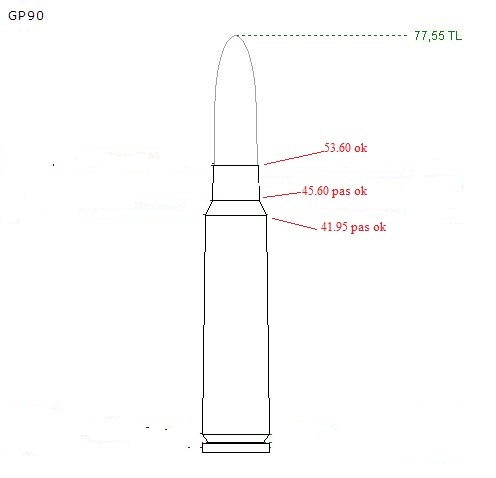

Message  salerosso le Jeu 22 Mai 2014 - 11:33
bonjour et merci
je m'aperçois que la gp 11 et le gp 90 on les mêmes mensurations.... sauf la longueur du collet....
il fallait seulement que je passe la gp 11 dans un case trimer pour la raccourcir de 2 mm
au lieu de ca on ma fait couper mon jeux d'outil de 2 mm, ce qui ne donne plus du tout les mêmes mensurations a ma cartouche et mon jeu est mort..
je vais vous mettre les mensurations que j'ai obtenu.....
outil rechargement smidt rubin gp 90 - Page 3 Gp9011

Message  lolo577 le Jeu 22 Mai 2014 - 12:55
salerosso a écrit:bonjour et merci
Ton outil de recalibrage n'est pas mort du tout ! Simplement du dois l'utiliser comme si tu voulais réaliser un recalibrage partiel. Lors du recalibrage, ton shell-holder ne doit plus aller au contact de la base de l'outil raccourci, sinon l'épaulement sera abaissé. Deux solutions :
- Lorsque tu mets une douille dans le shel-holder, tu enfiles sur celle-ci une rondelle dont l'épaisseur est égale aux 2 mm que tu as enlevés un peu rapidement sur l'outil. C'est la rondelle qui ira en contact avec la base de l'outil. Inconvénient si la méthode est très fiable, il est plutôt pénible de mettre la rondelle à chaque douille....
- Tu mets une douille dans le shell-holder avec la fameuse rondelle. Tu abaisses le levier de la presse pour arriver en butée. La douille ne peut pas monter plus haut. Tu visses alors l'outil dans la presse jusqu'à qu'il vienne en contact avec la rondelle. Tu règles enfin la bague/écrou d'arrêt de l'outil pour cette position soit fixée un bonne fois pour toute. A l'usage, plus besoin de mettre la rondelle, le shel-holder arrivera en butée à 2 mm de la base de l'outil... Attention cependant aux risques de déréglage... Il faut vérifier avec la rondelle de 2 mm.
Remarque : l'épaisseur de la rondelle, les fameux 2 mm, doit être exactement égale à la valeur de laquelle l'outil a été raccourci (1 dixième de mm d'erreur maxi). Sinon, il risque de problème de feuillure (excès ou défaut...)

Message  salerosso le Jeu 22 Mai 2014 - 16:35
merci a toi lol577 salut
effectivement l'épaule a baissé....
j'ai refait une rondelle dans une pièce de 5 centimes.
merci

Message  Verchère le Ven 23 Mai 2014 - 6:55
salerosso a écrit:merci a toi lol577 :salut:
effectivement l'épaule a baissé.... j'ai refait une rondelle dans une pièce de 5 centimes.
merci
Il vaut mieux enfiler chaque fois la rondelle sur la douille.
Parce-que le réglage en laissant 2 mm de jeu au PMH est très sujet à la souplesse de l'embiellage, et à ce niveau 1/10 c'est pas grand chose : une cartouche qui "rentre bien" se trouverait donc plus courte qu'une "dure à rentrer". Et même si elles sortent de la même pétoire (scuze, mot inutilisable pour une arme suisse) pièce d'horlogerie, la graisse de recalibrage variera forcément.
Et tant que tu y est, tu peux jouer avec ces 2 mm pour optimiser le jeu de feuillure : utiliser une cale différente pour chacun de tes suisses (si, si, j'en connais un qui le fait - bon, c'est des suisses rechambrés en 30-284, ce qui explique les différences - sans les excuser).
Sinon, il faudrait tout de même vérifier qu'il est bien indispensable de raccourcir l'étui GP11 !
Parce-que si on insiste sur le fait que les F-89 ne doivent pas tirer les GP11, c'est bien qu'elles rentrent, non ? Certes, il ne faudrait pas qu'elles rentrent trop juste et que ça coince l'expansion du collet ; mais là ça dépend de la balle, de sa position, etc. Des paramètres de rechargement, donc.
A l'opposé, s'il y a la place, 2 mm de plus pour guider la balle dans la vaste caverne qui prolonge le logement du collet, c'est peut-être bienvenu...
Avec la GP90, on n'est pas dans le domaine du rechargement moderne "à l'américaine", on est dans les prémices. C'est tout l'intérêt !

Message  Sulfat le Ven 23 Mai 2014 - 13:21
Une autre solution est de recalibrer un peu plus et faire un fire forming, t'auras un étui aux cotes de la chambre, juste le collet à resserrer.

Message  lolo577 le Ven 23 Mai 2014 - 14:19
Je te rejoints dans tes observations et en particulier pour l'optimisation de l'espace de feuillure....J'aurais du être plus précis  outil rechargement smidt rubin gp 90 - Page 3 942193 .
Sulfat a écrit:Une autre solution est de recalibrer un peu plus et faire un fire forming, t'auras un étui aux cotes de la chambre, juste le collet à resserrer.
Le recalibrage partiel est déconseillé dans les armes à culasse linéaire en raison de leur extraction primaire trop peu vigoureuse.

Message  Verchère le Sam 24 Mai 2014 - 4:33
D'abord, trouve-toi une GP11 et essaie de la chamber (en faisant gaffe à pas la percuter - je sais pas si la culasse fonctionne sans percuteur - ou tu la vides au marteau à inertie avant).
Si la culasse ferme, tu te tracasses plus, tu recalibres en GP11 et tu ne places la spécificité GP90 que sur la balle et la charge.
Si ça ferme pas, tu enduis de suie (bougie) ou de feutre, et tu ré-essaie en forçant un peu, histoire de savoir où ça coince (ça râpe la couleur - mais la suie tient souvent trop mal, ça râpe partout).
La flamme de bougie sur une cartouche chargée, ça craint pas trop mais ça inquiète toujours ; alors vaut mieux décharger la GP11 avant. D'autant que si les essais de fermeture sont un peu appuyés il faudra peut-être aider à la baguette pour ré-ouvrir la culasse (mollo, gaffe à l'extracteur).
Pour ce genre d'essais, quand on peut facilement ôter l'extracteur autant le faire, ça limite les risques. Mais je ne sais plus comment on enlève celui-là...

merci beaucoup vachère de ces astuces
j'ai 100 douilles de gp 11 rechargeables.....
elles rentrent parfaitement et percute très bien (j'ai juste mis l'amorce sans poudre et sans ogive)
sur le gp 90 il est marqué sur le canon P21 ca correspond a quoi?
MERCI
