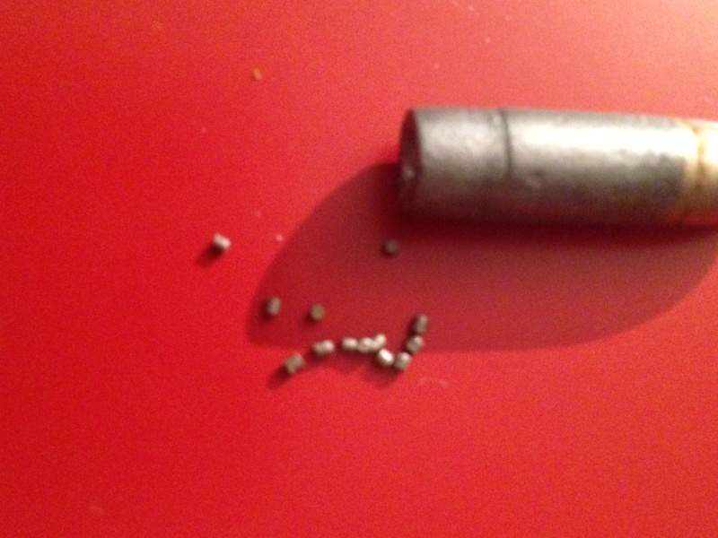

Message  Baccardi le Jeu 20 Fév 2014, 21:57
Et la poudre, de petits cylindres allongés
outil rechargement smidt rubin gp 90 - Page 2 Img_0413
 outil rechargement smidt rubin gp 90 - Page 2 72113
Nombre de messages : 12596
outil rechargement smidt rubin gp 90 - Page 2 Empty Re: outil rechargement smidt rubin gp 90
Message  Mezigot le Jeu 20 Fév 2014, 22:01
Oui, la fameuse PC88. Je serai bien curieux d'en trouver l'equivalent moderne, probablement entre la Tubal 2000 et la 3000.
