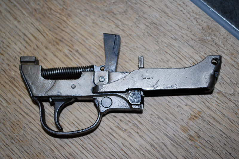

Message  Kenzo le Mar 11 Fév 2014, 16:29
Bj tt le monde, ce mécanisme quel est-il et quelle année de fabrication?
Amicalement.

Message  feder504 le Mer 12 Fév 2014, 09:40
Ce boîtier de mécanisme est bien un Underwood (.u.).
C'est un modèle estampé-brasé, commandé en Janvier 1943 mais apparu sur les carabines à partir de mai.
Sur les Underwood, il se généralisera à partir d'août 43, après avoir été monté conjointement avec le modèle usiné entre mai et août.
Le verrou de chargeur est tardif (juin 44-août 45), si cette pièce a été changée, c'est peut-être le cas pour d'autres ...
Il faut donc vérifier le marquage des autres composants ...

Message  Kenzo le Mer 12 Fév 2014, 09:57
Bonjour TT le monde, Bj feder, encore une fois merci pour les infos,
Sur le poussoir libérateur du chargeur il y a un "M" mais sur ce M 2 cercles entre les pointes supérieur du M???
Je ne comprends pas pourquoi mon père aurait enlevé ce système et remplacé par celui se trouvant sur l'arme en début de post?
Et pq mettre ce poussoir sur ce mécanisme? pièce introuvable?
Merci.
Amicalement.

Message  feder504 le Mer 12 Fév 2014, 12:28
J'ai édité mon post car en fait, je me suis mal exprimé, ton verrou est bien WW2, fabriqué par Commercial Control (ce sont des "c" et pas des cercles, au-dessus du "M") de juin 44 à août 45, dans le cadre du programme de production des pièces de rechange.
Mais Underwood ayant cessé sa production de M1 fin avril 1944, cette pièce ne peut donc avoir été montée d'origine dessus.
Les histoires, fussent-elles paternelles, restent des histoires, et qui sait ce qu'a subi cette arme en 70 ans ???
Nul n'est à l'abri d'une perte de pièce au démontage-remontage, du changement d'une pièce usée ou d'un échange de pièces non désiré (j'ai déjà vu ça ... se méfier des "collectionneurs" prêts à rendre service pour un démontage/nettoyage, et qui rendent une arme nickel, certes, mais "améliorée" à "l'insu du plein gré" du détenteur mal documenté ...    ).
Cela dit, un verrou à bouton lisse marqué ".u." (sur le devant) ou même "W-I" (Inland a fourni des verrous de chargeur à Underwood, en début de production) est trouvable pour pas cher, je pense (voir sur le net USA)
Reste à savoir si les autres pièces internes sont bien des Underwood ...

Message  Kenzo le Jeu 13 Fév 2014, 16:08
Une autre sans vouloir abuser jocolor
Merci d'avance.
Kenzo
Nombre de messages : 284
Date d'inscription : 06/11/2011
Re: Ma carabine USM1
Message  feder504 le Jeu 13 Fév 2014, 18:08
Il y a un nid d'Underwood près de chez toi  ?
Classique remontage d'une mécanique, ici Underwood, sur une crosse de M1A1 ...
Cela peut avoir été fait le 7 juin 1944 comme 5 mn avant la photo ...
La monture, de la 2ème série, est bonne, avec les rivets de la plaque de cuir en acier, le "low wood" et la poignée plus "fine" qui caractérise cette série. À la base de cette poignée, on peut trouver soit le marquage "OI" avec un petit logo de l'Ordnance, ou "RI/3" à la place de OI.
La différence de teinte du noyer n'a pas d'importance, les pièces de la montures étaient fabriquées chacune dans leur coin ...
Si tu veux en savoir plus, faut démonter et "grosplanter" les pièces marquées  Very Happy
