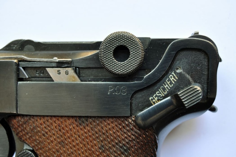

En 1936, une faible quantité de P 08 sera fournie, mais avec seulement une sureté de démontage, car la sécurité de chargeur s’avérant peu fiable, ne sera plus montée et en conséquence, la majorité des Luger de police verront cette pièce désactivée; les modèles de 1935, code G subiront ce sort, les fraisages extérieurs nécessaires à la pose de la sureté, seront bouchés et ces P 08 seront rebronzés, perdant à cette occasion le magnifique métal poli blanc de l’intérieur!
En 1938, la police commande à nouveau des Luger à la firme Mauser: cette fois et jusqu’en 1942, ce sont des modèles commerciaux, avec la bannière Mauser, qui seront fournis, avec seules différences, un bronzage total (plus de petites pièces jaunies, réservées aux seuls modèles purement commerciaux) et le poinçon du contrôleur de la police: les aigles K, F, C ou L, sur le côté droit de la glissière.

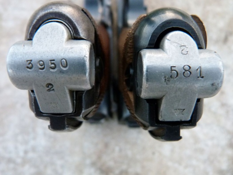

Curieusement, et contrairement à l’année 1935, on conserve les chargeurs Mauser, avec les fonds en aluminium numérotés à l’arme, exemple 7901 v et il y aura des séries w, x et y.Cependant, dans les ateliers de la police, on numérotera le premier chargeur 1, le second 2 et en plus, on équipera le Luger d’un troisième chargeur, fourni par Haenel, et non pas par Mauser!Bien sur, ces chargeurs seront numérotés 3 et les chiffres du numéro de l’arme, sans la petite lettre, mais avec l’aigle, poinçon du contrôleur!

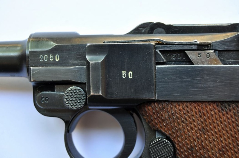

Le travail des armuriers de la police est sans commune mesure avec celui de chez Mauser et on rencontre ainsi des 1, 2 ou 3 très disparates, pas toujours au même endroit, même à l’envers, et les chiffres des numéros de l’arme sont frappés, souvent avec des caractères de police différents!
Voici un travail correct:
Voici du travail disparate:
J’espère que vous me suivez, car les P 08 et les Luger, c’est toujours alambiqué, disparate, compliqué et on y perd vite ses repères!Mais cela fait la joie des “Lugérophilles”!
Cependant, en 1939, et en plus des modèles avec bannière, Mauser fournira un petit lot, pris sur la dotation de l’armée, et bien sur ils seront équipés de trois chargeurs comme cité au dessus.Enfin, en 1941, 200 P 08 seront, à nouveau, et pour la dernière fois, prélevés, la aussi, sur le contrat de l’armée, avec la date de 41 sur la chambre et le code byf sur la genouillère; on rencontre, mais très rarement, ces P 08 dans les séries o, p.

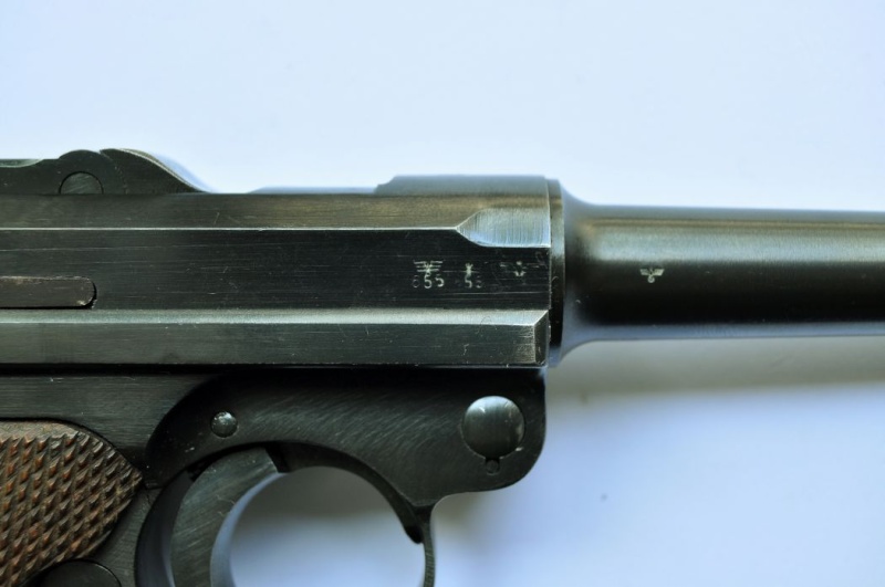

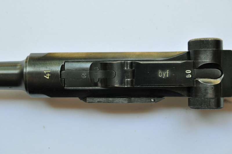

C’est donc un de ces très rares P 08 byf 41, de police que je vous présente; l’arme est complète, avec ses trois chargeurs numérotés 1, 2 et 3, les deux premiers étant marqués FXO et d’un aigle 37, fournis par Haenel avec code et poinçons, (Mauser ayant abandonné sa production de chargeurs, vers 1940, a acheté à Haenel) et avec goupille centrale concave, le troisième, commercial,fourni, comme je vous l’ai dit plus haut, par Haenel aussi, mais avec le marquage de la firme, en toutes lettres, sans poinçons, et pourvu d’une goupille convexe, permettant le démontage.
Ce P 08 est bien sur logé dans un étui noir, de 1941 et avec son petit outil: par contre, ni l’étui, ni l’outil ne sont numérotés à l’arme comme le faisait la police précédemment, mais cela s’explique, on était en pleine guerre et les règlements n’étaient pas toujours respectés!
Place aux photos (je ne vous demande pas de photos de modèles que vous pourriez posséder, car ces modèles ne se comptent que sur les doigts d’une seule main!) Cependant je ne devrais peut être pas vous dire cela, car notre ami Patrice a trouvé, en France, à quarante kilomètres de chez lui, un Krieghoff daté 1941, tout aussi rare!

Juste une idée encore pas trop éclaicie : le nombre de mag des lulus police : pour moi ils sont 4 , sans chiffre puis du 1 au 3 .
Pourquoi , bin un dans l'arme , un dans la pochette le long de l'étui , et tous les policiers étaient pourvus de la pochette suplémentaire contenant deux chargeurs , je les vois mal se trimbaler avec un portemag double à moitié rempli , alors que facile de faire un porte mag simple unité .

Tu as une bonne hypothèse, Patrice, sous Weimar, la pochette, de surplus 1ère guerre, était de mise, donc quatre chargeurs, c'est plausible, mais sous le 3ème Reich, la pochette n'était plus en service, le troisième chargeur restait à l'armurerie ou au poste de police, ou encore dans un tiroir de bureau!
J'en ai pour preuve: une petite série de Mauser banner fourni à la police, en 1939, a les chargeurs suivant: le premier: 1, n° de l'arme, petite lettre w, second chargeur: 2, n° de l'arme, petite lettre w et le +, ces chargeurs sortant de l'usine Mauser. Tu le sais, le signe + représentant le 2ème chargeur, pour les P 08 de l'armée (ce marquage + n'a été marqué que sur quelques centaines de chargeurs, pour la police, sur une courte durée).
Donc, là, trois chargeurs, seulement!
Nombre de messages : 2772
Re: P 08 Mauser, code byf, daté 41, de police.
Message  kri1942 le Jeu 06 Fév 2014, 13:45
Patrice, pour compléter ma réponse précédente concernant les chargeurs police portant le 2, 2ème chargeur, voici ce que l'on trouve le plus souvent (sans signe +):
Cependant, on ne sait pourquoi, une petite série de Mauser Banner de police recevra des chargeurs numérotés 2, 2ème chargeur avec le signe + (daté 1939, numérotation 1000 à 2000):
Les copains, vous allez dire que je suis un pinailleur, car, après tout, ce ne sont que des chargeurs de lulu! Very Happy
