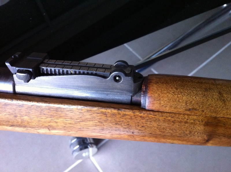

Je viens d’acquérir une action canonnée à base de K98K en calibre 30/06 springfield avec embase  leupold  et levier coudé spécial pour passer une lunette.
Je fais appel aux conseils  des sympathiques participants du forum très  bon et affutés pour mettre une crosse qui irai bien avec.
Je possède une très belle crosse de " K "  waffenampt 77  donc ERMA évaluée vers 1936/1937 avec son noyer blond et toutes ses ferrures et boitier/pontet d’origine  Il faut que je l’a modifie en faisant une saignée au dessus de l’évidement, mais cela me fait hyper chier de bousiller cette magnifique crosse d’origine pour  faire cette modif
qu’en pensez vous ?. Ne croyez vous pas qu’une crosse de VZ24 serai plus adapté puisque sont garde main intégral serai plus en adéquation avec la hausse,qu’en pensez vous ?  si vous avez une autre idée je suis preneur!.
D’après la photo du marquage, quel est sa nationalité ? de par son calibre je dirais Norvégien.
Dernière question  quelle est la référence commerciale des colliers pour cette embase leupold ?
Merci à tous

Je ne comprends pas ta question dans la mesure où l'action que tu nous montres est déjà mise en bois.

Surtout ne détruis pas cette crosse aussi belle .Plus tard quand tu auras trouvé une belle mécanique correspondant à celle-ci il sera trop tard et tu le regraiteras.

question Re: Crosse pour MAUSER K98K EN 30/06 Springfield
Message  waffenampt le Lun 03 Fév 2014, 19:13
Oui Helix la crosse que tu vois sur les photos c'est juste un montage d'essai à blanc telle quelle et le verrou ne se ferme pas complètement
d'ou mon hésitation pour la modifier alors que peut être qu'une autre crosse serai plus adaptée, celle que tu vois est de 1936/1937 dans un état super magnifique
Amitié hélix

Message  Allobroges le Lun 03 Fév 2014, 19:19
Moi non plus je ne comprend pas  Wink
Pourquoi vouloir mettre une crosse réglementaire, alors qu'une crosse chasse ou tir lui conviendrai parfaitement  Cool

Message  waffenampt le Lun 03 Fév 2014, 19:36
Allobroges a écrit:Moi non plus je ne comprend pas  Wink
Parce que le canon est de toute évidence à profil militaire hausse et canon à étage, le fût d'une crosse chasse à mon avis ne conviendrai peut être pas
j'ai le sentiment que le canon est fait pour un garde main intégral à profil militaire ou seule la hausse émerge , je pense que le VZ24 serai le plus adapté, mais je ne sais pas ce qu'il y avait à l'origine?? si hypothèse norvégienne.

Message  DENAMUR le Lun 03 Fév 2014, 19:47
Cette action est une FN Mod 24/30, sauf le verrou semble t-il, donc la bonne crosse est une crosse Belge pour dito  salut

Message  vidocq80 le Mer 19 Fév 2014, 14:31
Pour ma part une crosse de K98 en lamé bien propre serait du plus bel effet, et bien sur ne pas modifier celle que tu a
