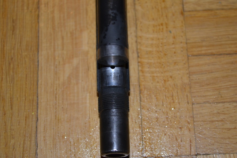

j'ai vérifié l’emprunt de gaz et tout semble ok.

Une fuite vers le tube d'umprun des gazs... mais cela le ferais à toutes les cartouches

hors le ressort fatigué ou un problème sur l"emprunt des gaz l'emprunt des gaz je ne vois pas trop ce qui peut coincer si l'arme est correctement graissée

un problème d'alimentation seulement a la 8eme balle peut être du a un problème sur l"emprunt des gaz? je l'ai pourtant vérifié, et tout semble ok.

oui un emprunt des gaz partiellement bouché peut causer des problèmes d'alimentation car en fin de chargeur le ressort est détendu au maximum et un recul de la culasse incomplet, même de quelques millimètres, peut empêcher l'introduction de la dernière.........après je peux me tromper , au secours les spécialistes?

En admettant une bonne lubrification de l'arme aux points névralgiques , un trou d'évent propre , op rod saint ...
Dans le déroulement du tir , au fur et à mesure ou les cartouches sont tirées , l'élévateur monte et le ressort diminue sa poussée .
Si la pression donnée par la cartouche est un peut faiblarde , elle devient un peut courte en fin de magasin pour faire reculer asses la culasse qui ne parvient pas à dépasser le culot de cette dernière cartouche .
Cela expliquerait ton souci .

Re: M1 garand problème d'alimentation
je ne dépasse jamais les 150gr. vous confirmer que chez vous c'est la même chose au niveau de l’Évent?

Tu peux développer s'te plais ?erarda a écrit:je ne dépasse jamais les 150gr.
Fabricant , rechargée ou pas , Longueur de cartouche , charge ( type de poudre et quantité) , amorce , type de balles et poids ; ... serties ou pas ...

j'utilise des remington umc 30-06 springfield
et des partizan 30-06 springfield 9.70g
150 gr pour les deux.
je ne peut pas dire plus sur les munitions car je n'y connais pas grand chose.
le truc c'est que la première fois que j'ai utilisé le garand c’était avec les même munitions et je n'ai eu aucun problème...

si c'est de la manufacturée....je pense donc que changement d'op rod et de ressort vont régler le pb
