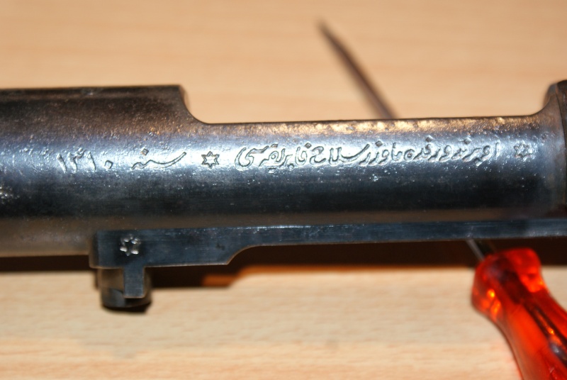

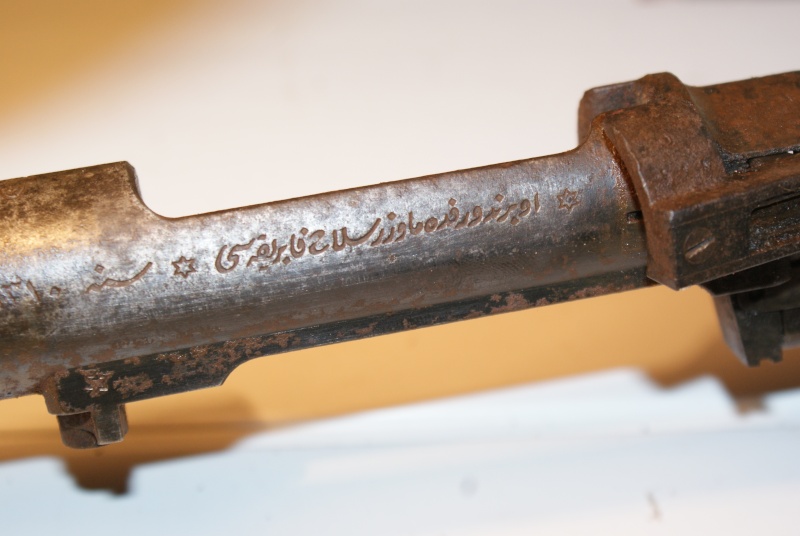

Je suis le petit nouveau old et j'ai déjà un problème à vous exposer. Je viens de recevoir de la part d'un ami, un fusil à l'état d'épave, type Gewehr (93 ou 98 ou autre). J'espère pouvoir trouver les nombreuses pièces manquantes, pour lui redonner un aspect présentable. Il y a tout de même un hic: déterminer le modèle (date type nationalité) pour axer mes recherche sur le puzle. Je ne sais pas dire, par exemple,  s'il y avait un garde main, ou non, sur le dessus du canon.
Ce truc me pose problème par ses marquages. Je ne sais pas d'où il provient, bien que la présence du croissant laisse penser à la Turquie. Mais on me dit que l'écriture est du Parsi, donc Iranien ; mais certain chiffres ne correspondent pas et ressemblent plutôt à de l'arabe  Suspect . Par exemple le signe en forme d'Epsilon est un 4, en écriture Arabe, mais n'existe pas en Parsi.  De plus, on peut voir sous le canon une débauche de poinçons.... Bref, je suis perdu  Crying or Very sad

C'est un Mauser turc modèle 1890.
... par contre, la hausse est du modèle 1893, ce qui est normal, les Turcs ayant toujours "collé" au progrès, n'hésitant pas à demander des modifs en cours de contrat ...
La sous-garde (ensemble  pontet-magasin) est semblable à celle du Mle 1889 belge ...

Message  HELIX le Sam 01 Fév 2014, 17:14
Gewehr moyen-oriental 72113
Pour moi c'est un Mauser turc modèle 1890.
Le marquage de la chambre est la Tughra qui est le sceau du sultan.
Ce modèle utilise la même cartouche de 7,65 X 53 que le Mauser modèle 1889 belge.
Il a été livré 280.000 exemplaires à l'empire ottoman entre Juillet 1891 et Décembre 1893.

Message  feder504 le Sam 01 Fév 2014, 17:40
Hélix, j'ai été le plus rapide sur ce coup ................ mais de peu !  salut
Je vais compléter en indiquant la date de fabrication de cette arme (n° de série 149143) : 1310 !
............ de l'Hégire, c'est à dire 1893.
Piqûre de rappel pour ceux qui n'ont pas lu le vieux post qui en parle : pour trouver la date sur une arme dont les marquages sont en arabe :
1) transcrire les chiffres en chiffres de chez nous.
2) enlever 3% en arrondissant : ici, 1310 - 3% (39 ans) = 1271.
3) rajouter 622, année de l'ère chrétienne où débute le calendrier de l'Hégire, 1271 + 622 = 1893.
A+  Wink

Message  Chrismo le Sam 01 Fév 2014, 23:15
Merci pour ces renseignement  Gewehr moyen-oriental 3361380237 . Mais permettez moi une petite question : Cette écriture se lisant de la gauche vers la droite, ne devrait-on pas lire 341 941 ?

Message  feder504 le Sam 01 Fév 2014, 23:49
Chrismo a écrit:Merci pour ces renseignement  Gewehr moyen-oriental 3361380237 . Mais permettez moi une petite question : Cette écriture se lisant de la gauche vers la droite, ne devrait-on pas lire 341 941 ?
Cdlt
Chrismo
Non, les dates et n° se lisent comme les nôtres ...  Wink
... de toute façon, le n° 341941 ne peut pas figurer dans une série de 280000 pièces ...

Message  Chrismo le Dim 02 Fév 2014, 09:57
OUPS !  Embarassed  C'est bien vrai ça ! A l'avenir, il me faudra réfléchir un peu plus !
