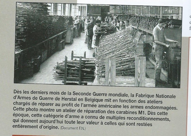

Autre constat de ma part concernant la carabine USM1 , et là je m'adresse aux "spécialistes" de l'USM1.
Pourquoi il devient assez difficile de trouver une USM1 "cohérente" et non pas un "reconditionnement" voir un "Patchwork" douteux de certaines pièces ?
1- soit , a l'époque il fallait faire vite vu la demande et les besoins, de plus les pièces d'un fabricant a un autre étaient pratiquement compatibles entre elles.
2- soit, le montage ou remontage des carabines USM1 se pratiquait selon le disponible des stocks et des multiples fabricants-assembleurs (17 fabricants et provenances officiels) sans compter les sous-traitants de l'époque .
A+, Little Jack.

Message  m40a1 le Dim 02 Fév 2014, 16:00
Bonjour Little Jack,a mon avis seul les m1 "sauvées" avant une rentrée en reconditionnement pour n'importe quelle raison(casse,fin de conflit,amélioration type visée)peuvent être tip top. Les ateliers n'avaient rien a faire avec une quelconque cohérence de pièces ,type collectionneur .Voici un petit exemple ds lequel  il est très peu probable que les montures soit adaptées a la mécanique et vu l'époque on peut supposer que des hausses réglables soit montées et même pourquoi pas des portes baio. salut
