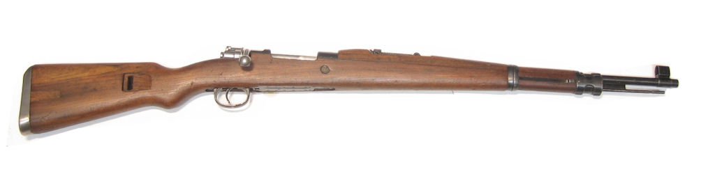

Bonsoir à tous.
En dehors du fait que l'un est une prise de guerre de fabrication allemande, et l'autre une copie indigène, quelles sont les différences entre ces deux modèles ?
Pour ma part je note :
-le garde main supérieur de la M48 similaire à celui du VZ24 (enveloppant la hausse), alors qu'il démarre après la hausse sur le K98 preduzece
-l'absence d'oeillet dans la crosse sur le M48
Y a-t-il autre chose ? Les bois sont ils également en lamellé collé sur M48 ?
J'ai également lu ça et là que les M48 auraient un canon plus épais car les yougoslaves ne savaient pas l'époque faire un acier d'aussi bonne qualité que sur les modèles d'origine. Je n'ai jamais pu vérifier ce point, serait ce une légende ?

Sur le M48 la culasse est polie blanc.
Absence sur la crosse du degagement sous le levier.
Canon du M48:597mm celui du 98k :610mm
Longueur totale du M48:1105mm le 98k fait 1110mm.
Je ne me rappeles plus mais je crois que l'action du M48 est plus courte que le 98k donc les pieces ne sont pas interchangeables.
Pour le diametre du canon je pense qu'ils sont identiques.......

Je ne savais pas qu'il y avait de telles différences de longueur.
Bien vu pour l'absence de dégagement sous le levier de culasse.
Je viens également de voir que le garde main supérieur, non content d'envelopper la hausse, va également jusqu'à l'embouchoir alors qu'il s'arrête à la grenadière sur K98.
Quand au diamètre du canon différent, quelle peut bien en être la raison ? La légende n'en serait pas une ?
M48
