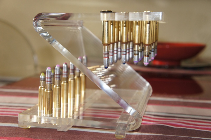

Cartouches de Rubin , plus un cadeau !!!
Bonsoir a tous.
Je suis ready pour le premier tir de 2 pièces, juste quelques tests pour voir la réaction des étuis !!!
Quelle technique pour ne pas faire d'erreur dans ces calibres non interchangeables, mais pourtant si similaires d'aspects.
4 boites.
Un petit plus, comme un pense bête .
La derniere pour les specialistes
Juste pour que votre nuit soit plus douce une derniere !!
Ca c'est juste une larme de photos pour vous dire merci de votre aide pour les cartouches Rubin..
Jean Louis

Preparation.
Voici que le dénouement entre le 1889 et le modèle 1896/11 qui arrive a sa fin.
3 photos a la louche sur deux bases de projectiles en alliage d'étain a 7% calibrage après vérification du tube en ø 0.308 , l'une en 220 grains et la seconde sur du 181 grains, la charge est aussi différentes elles vont de 0.80 grammes a 0.90 grammes de poudre type AO pour le plus curieux le volume de poudre représente soit 12 ou 14 millilitres de volume, la graisse est une graisse Haute vitesse US le volume interne de l'étui est réduit par une composante de Kapok de 4 grains en poids.
La suite serra sur la table qui va venir ... ésarroi:
L'art doit il descendre dans la rue, comme une structure d'ailleurs, voila l'entière question que je me pose ????
Pour la petite histoire sauf la puissante de cartouche qui doit être plus faible pour le 1889 la facilite et amplitude de rechargement et bien plus intéressante dans le 1889 que dans les autres modèles, mais ceci est pour un autre jour et histoire !!
Jean Louis .
Jean Louis .

Intéressant le support plexi pour cartouches " tête en bas " ; pour mettre à égoutter les balles enduites d'Alox par exemple .
C'est fait maison ? Quel artiste ce J-L ... rien que le choix des couleurs , un poème .
Autre question : ta balle réduite par paliers .311"- .309"- .308" : quelle gueule fait-elle entre les branches du pied à coulisse , pas de déformation ?
deGuers- Pilier du forum
- Nombre de messages : 4333
Re: Quel est le calibre excact. Help me please !!!

deGuers a écrit:Je suis déçu , mais déçuuu vous pouvez pas savoir ; not' Jean-Louis n'a pas fait de rechargement à balle calepinée !
Beau travail et bons tirs .
C'est pas facile a faire: Vu le petit calibre, cette balle est matricee dans une matrice qui s'ouvre en deux d'apres les marques que j'ai pu relever sur un noyau d'origine. la base retreinte minie (pour loger le tortillon du calepin) n'est pas des plus facile.
Voici des photos pour illustrer mes propos:
Un jour peut-etre si je me fais etablir un jeu de matrices pour ma presse, mais bon, plus facile de dupliquer la GP-90/23.

Mezigot a écrit:deGuers a écrit:Je suis déçu , mais déçuuu vous pouvez pas savoir ; not' Jean-Louis n'a pas fait de rechargement à balle calepinée !
Ceux qui " font " de la balle calepinée savent qu'il est facile de former un tortillon avec le papier , comme le montrent ces photos .
Pour un usage de guerre , et compte tenu que le calepinage se faisait à la main , la précision était suffisante .
Pour ce qui est des tirs civils de précision comme le 1000 yard , les tireurs américains se sont rapidement convaincus que ce tortillon est source de Flyer ; il suffisait de récupérer la balle incriminée pour se rendre compte que , si le calepin s'était bien déchiré et avait disparu , le tortillon lui était incrusté dans la cuvette par la projection des grains de poudre propulsés par l'extrême pression de la poudre noire .
Et quoi de plus rageant que de faire le groupement de sa vie et de tout gâcher par un de ces §£$µ*& de flyer .
Il est donc nécessaire de supprimer ce tortillon . Ma méthode : je laisse le tortillon humide à l'extérieur , sans le rentrer dans la cuvette ; une fois sec je le coupe avec une petite paire de ciseaux ( à moustache ) mais en laissant assez de papier pour qu'il se retrouve au centre de la base ; il est mouillé à nouveau et légèrement " forcé " dans la cuvette .
Vous me direz , il est plus simple de calculer la longueur du calepin pour qu'il n'y ait pas du tout de tortillon .
A quoi je vous répondrai que dans ce cas avec l'absence le tortillon il n'est pas facile de bien faire adhérer le papier à la base de la balle .
Pour une balle à cul plat , même punition : le calepin est calculé cette fois pour que les plis se rejoignent au centre , en laissant un peu de plomb apparent .
Par contre si le calepin est taillé très court pour ne pas recouvrir la base ( je l'ai testé ) , le papier n'a plus assez de tenue et a tendance à se dérouler tout seul . Il lui faut un minimum de retour pour bien se tenir .
Le calepin type Chase n'est qu'un simple rectangle enroulé sur lui-même , sans chevauchement ; mais il est mis dans la chambre avec un outil dédié , comme l'Ideal Ball Seater , qui est une fausse-cartouche , pour faire simple .
Voila ce qu'en dit le pape de la Paper Jacket , le fin tireur Paul Matthews :
" - The patch for a cupped-base bullet should be wide enough to cover the bullet from a point about 1/16 inch beyond the ogive's (*) origin to about two-thirds the bullet's diameter beyond the base .
In short , for a cupped-base bullet you want enough overhang to completely cover the cupped recess , but not too much overhang TO TWIST INTO A HARD KNOTTED TAIL ."
(*) Je ne résiste pas au plaisir de souligner que les étasuniens ne font pas dans notre facilité toute gauloise ; ils ne confondent pas ogive et balle , comme le veut la mode durablement installée chez nous . A tel point que nos armuriers ne vendent plus que des " ogives " , lassés sûrement de devoir reprendre leurs clients ; Business ...
C'est pas faux, mais cela depend enormement du type d'arme (chargement par la bouche qui impose une balle sous-dimensionnee, ou chargement par la culasse qui, suivant le type de chambre va necessiter une balle sous-dimensionee (France, Angleterre, etc.) un poil au dessus du diametre en creux (USA) ou carrement sur-dimensionee a base retreinte (Suisse, et certaines regions germaniques)).
Mois aussi je supprime au max le tortillon apres sechage partiel, mais j'emploie un coupe-ongles plutot que les ciseaux a moustaches.
Pour le reste, tout est question de geometrie: Je n'ai jamais au grand jamais observe de tortillon incruste au tir dans la cavite de base d'une Mle 1879/83. les rondelles de carton, cire et bases des calepins se retrouvent toutes a environ 4 m de la bouche avec une regularite bien monotone. Idem au M-H, mais vers 6 m du fait que les rayures et la forme conique que projectile ne permettent pas un decoupe aussi nette du calepin que dans le Gras. Plus on s'approche d'une balle au diametre "a fond de rayures" plus le calepin aura du mal a se detacher, d'ou l'importance de minimiser la taille de la cavite de base, ainsi que celle du "moignon" du tortillon. L'avantage de ce systeme reside dans le fait que des que le projectile entre dans le cone de forcement, toute fuite de gaz entre la balle et le canon se trouve minimisee. Des lors, on peut se passer de bourre "plastique" (feutre gras, rondelle de cire, etc.) entre la charge de poudre et le cul de la balle. Le hic, c'est qu'entant donne le faite que la surface de la base de la balle est plus grande que celle du canon, le metal repousse par les rayures n'as pas trop le choix que de formet de petites ailettes a la base du projectile, ailettes qui tendent a "coincer" le calepin en place au niveau de la base, et qui, si elles ne sont pas parfaitement symmetriques, vont avoir une influence nefaste sur le tir. La chose ne se pose pas avec une balle dont la surface de la base est inferieure ou egale a celle du canon, mais la bourre plastique est de rigueur.
Dans le cas de la methode Suisse/Germanique, on voit souvent une balle surdimensionnee a ogive secante (raccordement conique par rapport a la partie cylindrique de la balle), sur base retreinte couplee a un chambre en forme d'entonnoir, sans cone de raccordement defini. C'est tres etanche au depart du coup, d'autant que souvent, la balle est mise en place par un systeme de levier et de fausse cartouche, la vraie cartouche n'etant plus qu'un vulgaire porte-charge comme sur certaines pieces d'artillerie. L'avantage enorme de ce systeme (avec ou sans calepin) reside dans le fait que la balle se trouve calibree d'office et "recentree" dans "l'entonnoir" qui sert de cone de forcement tres progressif. le metal refoule vers l'arriere comble le manque de metal de la base de diametre reduit en meme temps que cette derniere gonfle par inertie. Cela donne des resutats en cibles impressionants, mais le hic est que si l'on veut sieger la balle independemment de la cartouche, on est limite a des calibres relativement petits (< 11 mm) et de puissance faible a moyenne pas evidents a tirer en PSF sans risque. Cette approche est celle retenue par la Suisse sur toutes ses armes a cartouche metallique anterieures a l'emploi de balle blindees "dures" (7,65 mm Para) ou biogivales (GP-11). Il suffit de regarder le profil de chambre des F-69, 69/71, 78, 82, 89 et 96, ainsi que des revolvers 1872, 78 et 82. pour s'en convaincre.
En bref, oui il vaut mieux reduire le tortillon a sa plus simple expression, mais sa "nuisance" au tir sera extrement variable suivant le systeme de chargement retenu.
