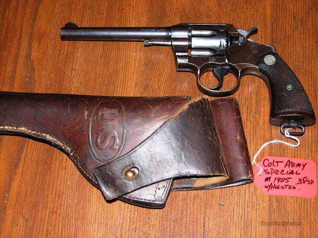

Bonsoir Chatmaigre 71 (j'allais dire Miaou !)
Sans photos des marquages c'est pas facile, des photos, des photos COLT 1908 Army Special / Marquages Photo_19
D'après le peu de renseignements , il s'agirait d'un Colt 38 Spécial Army 1908  (du classique).
COLT 1908 Army Special / Marquages Lien_a12
http://www.armeetpassion.com/coltarmy1908.html

Oui jack,
C'est celui-ci, comme dans le lien, mais avec des plaquettes bois et un anneau de dragonne.
Dès que l'arme complête est là, je vous montrerai quelques vues.
Aucune idée sur le marquage sous crosse ???

Bonjour Adishatz,
Sans vouloir ouvrir une polémique voir une histoire sans fin, et hors mis le cas de notre ami Chatmaigre avec son Colt Army SP38 de 1908.
Comment tu explique que certains disent que le Colt Army 38 SP de 1905 est règlementaire et d'autres qui disent le contraire (non règlementaire)  Va comprendre Charles ???????
COLT 1908 Army Special / Marquages Colt_110

En effet POCOMAS n'a pas dis que la Colt en question était réglementaire, mais qu'il était admissible au TAR.
Ce sont deux choses différentes, mon KIMBER en 45 ACP est admissible au TAR il n'est pourtant pas réglementaire dans quelque armée que se soit (utilisé par le SWAT du LAPD selon leur site web, et ce n est qu un service de police).
Le règlement TAR est ainsi fait, les ACOG sont les optiques réglementaires de l'US Army, et elles ne sont pas autorisées sur les AR 15... C'est comme ça.
Pour le reste sur ta photo Little Jack on voit un revolver civil et un étui militaire (M1892 à première vue mais je n'en suis pas sur...c'est peut être une version ultérieure), cela ne fait pas de l'arme en question une arme réglementaire. En plus les colt Army 1908 puis Police ressemblent furieusement à leur ancêtre  le 92.
En l'espèce le Colt en photo n'a jamais été réglementaire aux US, il n'en reste pas moins une belle arme, tout comme le modèle grec de chatmaigre.

Adishatz n'a pas mentionné le Mle 1905 car rares sont les possesseurs de ce modèle qui voudront l'user au TAR !
Le 1905, revolver adopté par l'USMC, est réglo, mais il n'existe qu'à 926 exemplaires et est l'un des Colt les plus recherchés !
Celui de cette photo doit être une version civile, car les plaquettes ne sont pas les bonnes, et le marquage latéral du canon, à le voir, n'est pas conforme ...
