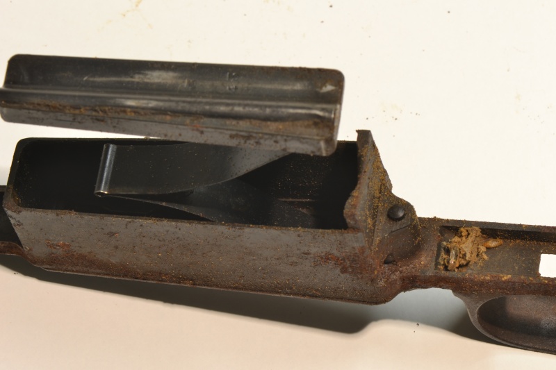

Je vous ai déjà présenté mon BNZ41 dans la rubrique 'armes allemandes', voici des photos avant et après nettoyage des pièces par électrolyse (toutes sauf la culasse qui n'en avait pas besoin et l'oeillet de crosse qui n'est pas démontable).
Je travaille avec un chargeur de batterie auto sur 6 volts et avec une électrode en inox. Le brossage est réalisé avec des brosses pour le lavage des mains en milieu hospitalier, les poil sont très souples.
Après electrolyse je place les pièces dans du pétrole puis nettoyage sommaire a la laine d'acier et WD40
Le canon et le boitier de culasse sont traités dans un tube en PVC placé verticalement, j'étudie un bac horizontal qui sera plus pratique.
Sur certaines pièces, les légères traces de rouille sur les photos sont pratiquement invisible à l'oeil nu et ont été enlevées
Je vous laisse deviner ce qui est avant et après nettoyage.
Jackdaniels

En prime la réapparition du numéro

Là aussi découvre du numéro sur le cran de mire

Seul l'oeilliet de démontage (qui lui n'est pas démontable) a seulement eu droit a un léger coup de Drémel (feutre + pâte à polir)
