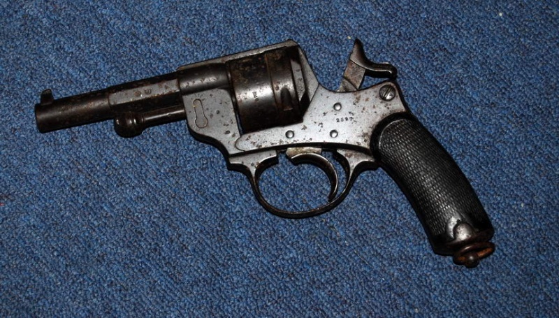

Voici les photos du joujou:
 Je voudrais arriver à boucher ces petits cratères sur le barillet et sur le bout du canon, tout simplement, car de dehors de ça il est comme neuf, une arme qui n'a sûrement jamais tiré.

Message  Corto Maltese le Ven 17 Jan 2014, 19:03
gégé95 a écrit:  Personne n'a une petite idée ou un 'truc' pour boucher ces petits points provoqué par la rouille?
Le truc est super simple...Utiliser un MIG pour recharger...sauf que c'est pas à la portée de tout le monde....Mais je ne connais pas d'autre solution sérieuse. A titre d'exemple, voici un 1873 marine acheté une poignée de cacahuètes à un vendeur ignorant :
Le même après restauration par un pro :
Ces photos ne montrent pas vraiment le travail effectué. Il y avait de grosses piqûres sur le pontet, la calotte, l'extrémité du canon, etc...La personne à qui je l'ai confié a su recharger en métal les endroits qui en avaient besoin, tout en préservant les marquages, et il a donné à cette arme un aspect très présentable. Même le chien a été réparé (et non pas changé), alors qu'il était sectionné. Tout ça pour dire qu'un amateur, s'il n'est pas soudeur, peut faire beaucoup de choses en matière de restauration, sauf remettre du métal là où il en manque.
Mais il vaut parfois mieux garder une arme avec ses "traces" de vécu, plutôt que de lui faire subir un surfaçage abusif qui lui fait perdre toute authenticité...
