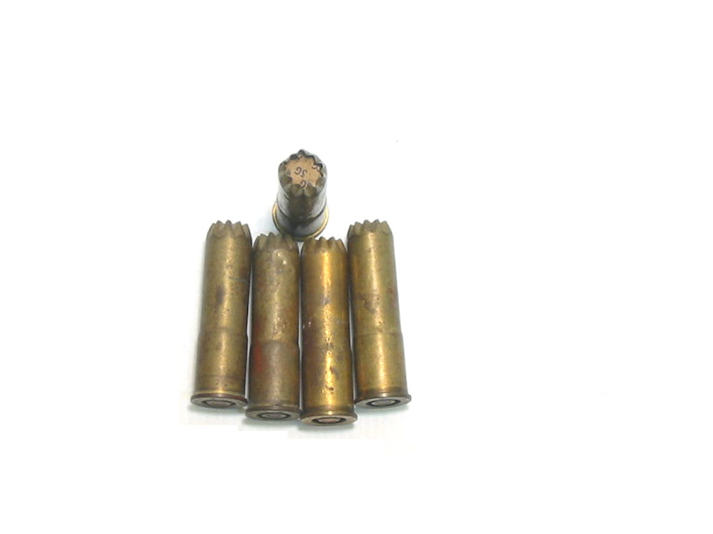

Message  Corto Maltese le Mar 07 Jan 2014, 09:47
privateryan a écrit:il y a un epaulement a mi-hauteur ?
Sauf erreur, ces armes étaient confiées à la police "indigène", dans laquelle les Anglais n'avaient pas une confiance illimitée. Afin d'éviter qu'elles puissent un jour se retourner contre eux, ces fusils avaient été chambrés dans un calibre spécifique (avec épaulement) qui interdisait l'usage de cartouches de calibre 12 standard. Il était donc plus facile de contrôler l'approvisionnement en munitions...et de tarir la source si nécessaire.

Message  cro24 le Mar 07 Jan 2014, 14:50
Les cartouches métalliques montrées sont des 12/14. Si le Greener de Privateryan était chambré pour, les 12/70 ou autres 12 classiques
n'y chambreraient pas justement à cause de cet épaulement. Cette "tracasserie" n'était pas une question de méfiance particulière envers
des troupe indigènes mais une précaution pour que l'arme, de police et accessoirement anti-émeute, ne soit pas trop facilement retournable
contre son propriétaire désigné, la munition 12/14 n'étant pas diffusée au public Wink
Là, comme le laisse penser Oxi81, il y doit y avoir soit un problème de cartouche au culot trop étroit et qui rentre trop dans la chambre, soit
un percuteur émoussé ou encore le canal de percuteur encrassé.

Message  lolo577 le Mar 07 Jan 2014, 16:17
Je rejoins cro24 dans son analyse. Si le GP III de privateryan était chambré pour le 12/14 Greener de la police égyptienne aucune cartouche de calibre 12 ne pourrait rentrer dans la chambre en raison de son rétreint. le Police Gun égyptien n'est qu'une des variantes du GP III. Ce fusil se rencontre dans une forme plus classique, pour la chasse, et donc simplement chambré en calibre 12 comme le mien avant qu'il ne commence une nouvelle vie.
Je rejoins également cro 24 dans sa liste des causes de défaillance de la percussion. J'en rajouterais une autre au cas où... Mon Greener GP III est de type "take down" : le canon se démonte pour le transport en le dévissant du boîtier. On pourrait donc imaginer que le canon puisse être mal revissé et qu'il manque un tour ce qui éloignerait le culot de la cartouche du percuteur...

Message  260ackley le Dim 02 Mar 2014, 23:44
Salut privateryan
STOP Avant de démonter ton Greener. Tu disais dans ton 1er message que c'était des ratés donc la cartouche de 12/70 entre dans la chambre Question
Si oui les Greener mk III ont été chambrés en cal. 12/70, 14 GA. et cal. vu sur images dans ton post. Mais si tu as remarqué sur le culot des cartouches il y a une cannelure autour de l'amorce. Ça prend des cartouches avec cette cannelure pour que cela marche. Une cartouche standard connaîtera un raté à chaque fois (le percuteur ne rejoint pas l'amorce). Comme D'autres l'on dit s'était pour la sécurité dans les prisons.
Si tu as d'autres questions dont je suis en mesure de te répondre Very Happy

Message  260ackley le Mar 04 Mar 2014, 04:00
1- refaire un percuteur plus long comprend machiner un nouvelle pièce sans vraiment savoir si cela marchera vraiment. Peut être
même dangereux si la base de ta balle standard n'épouse pas bien la face de ta culasse  Sad . (biffé)
2- enlever les grouves sur la face de la culasse enlèvera toute valeur à l'arme (biffé)
3- Pourquoi ne pas faire de nouvelles douilles en laiton machiné. Tu trouve une douille originale tu en fais faire un dizaine et tu les rechargent à la main. J'ai fais ça avec mon vieux fusil révolver Roper et j'ai bien du plaisir.
Un choi c'est l'option 3 il me fera plaisir de t'aider si je peux  Very Happy
