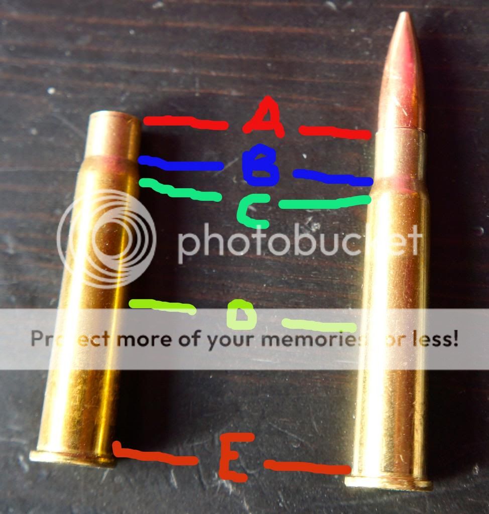

Le défaut d'entretien entraîne l'oxydation du canon . Elle est d'autant plus prononcée que la poudre et surtout l'amorçage laissaient des dépôts acides .
La rouille ronge l'âme et entraîne des piqûres , puis des gravures ; elles sont le point de départ d'affouillement souvent très graves .
A ce sujet on peut noter que le cône de raccordement (*) ne peut être atteint avec les chiffons et les brosses fixés au bout des baguettes d'emploi général .
Seul l'écouvillon ou le lavoir de chambre peut le nettoyer et le protéger par une couche de graisse .
Aussi ce cône est très généralement peu ou pas entretenu : les gravures du cône de raccordement entraînent une avance de celui-ci et un excès de feuillure ( rupture d'étui ) prématuré dans les chambres pour étui à gorge .
Elles sont aussi à la base de beaucoup de COLLAGES  du collet et du haut de l'étui .
Une chambre et un étui sont - pour les étuis d'armes longues - une succession de cônes .
(*) Le cône de raccordement raccorde ( d'où son nom ) le corps de l'étui au collet ; souvent appelé " épaulement " .
Le cône de forcement oblige la balle à se loger dans les rayures ; c'est le LEADE anglo-saxon .
SOURCES : cours d'armement de petit calibre ; Ecole Supérieure d'Application du Matériel de Bourges .
Il n'y a qu'une façon de rattraper le défaut : dépose du canon , raccourcissement au tonnerre , re-chambrage à l'alésoir ( ou fraise ) .

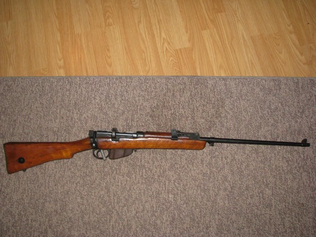

  Les Lee Enfield  vendus  sur le marché canadien ,  en version " sporter  "
Cartouches qui collent dans mon Enfield - Page 2 LightLeeEnfieldSporterMk3
portent généralement le poinçon d'épreuve pour usage civil .
Par contre , les fusil simplement rebutés portent un X avec une barre au centre .

Message  Invité le Sam 15 Mar 2014 - 10:38
Tourblanche a écrit:Vérifiée  .... ah oui... bien sur ...
euh...   par qui ?
https://www.youtube.com/watch?v=ke79K4bO4P8
connais-tu  le principe de   TANSTAAFL   ?
Je ne connais pas ce principe mais je suis toute ouïe.
Mon SMLE est d'abord passé en arsenal en 1947, je suppose que pour être déclaré bon pour le service il a du être vérifié par des mecs qui en ont vu défiler des milliers; c'est pas parce que c'est un Ishapore que ça veut dire que les gars ne savent pas ce qu'ils font.
Ensuite il a été importé par un armurier allemand reconnu pour ne pas vendre de la daube, et qui l'a certainement vérifié aussi plutôt que de m'envoyer un truc supposé m'imprimer la tête de culasse dans le front...
Je viens de remesurer entre une douille neuve et la même de la même marque tirée une fois:
Cartouches qui collent dans mon Enfield - Page 2 E3ee976c-f61d-4750-aba4-fd1b1bc39d36_zpsa474d624
Les mesures prises dans le sens de la photo: douille usagée Vs douille neuve (je sais j'aurai pu penser à faire le contraire!  Cartouches qui collent dans mon Enfield - Page 2 942193 )
A:  8,64   Vs   8, 46
B:  8,69   Vs   8,40
C  10,24  Vs  10,18
D: 10,73  Vs  10,73
E: 11,52  Vs  11,52
Côtes relevées avec amour à l'aide d'un pied à coulisse électronique de bonne marque et remise à zéro entre chaque mesure.
