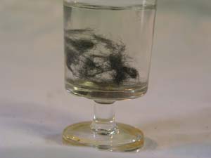

Pour vous convaincre qu’il n’existe pas d’acides inoffensifs nous allons faire une expérience avec du vinaigre blanc bien connu pour son pouvoir désoxydant.
Vous prenez un verre, vous y déposer un petit morceau de laine d’acier (non inox et sans savon), vous remplissez le verre de vinaigre blanc avec du sel. Et vous attendez deux semaines.
[url=][url=]
Que reste-t-il de votre laine d’acier qui n’était pourtant pas oxydée ? Rien ! ou presque, le vinaigre à tout dissout. Cela vous explique comment fonctionne certains acides. Ils détruisent la rouille et également le métal sain. A dieu gravures, adieu marquages si vous ne contrôlez pas l’avancement des travaux.
[url=][url=]

Ne pas prolonger l’opération au-delà du nécessaire car quand il n’y a plus de rouille c’est le métal sain qui est attaqué.
S’il s’agit d’une désoxydation localisée et de faible surface l’utilisation de jus de citron avec du sel fin est suffisante. On peut soit presser le citron et mettre du sel dans le jus et procéder comme pour le vinaigre soit mettre le sel sur un demi citron et frotter l’objet avec.
L’acide oxalique, je ne l’utilise pas. Jusqu'à présent, cela ne me semble pas indispensable. Idem pour la boisson au cola.
3. Il faut impérativement neutraliser l’effet de l’acide pour éviter que l’oxydation ne revienne immédiatement.
Pour ce faire rinçage de l’objet si on peut le faire bouillir dans de l’eau de pluie ou eau distillée c’est mieux. Généralement je le brosse et le lave avec du savon noir, du produit à vaisselle ou avec de la soude caustique (l’eau de mon bac à électrolyse). Et comme deux précautions valent mieux qu’une, en plein air, avec des gants, un masque et des lunettes je passe au pinceau sur l’objet de l’ammoniaque pur ou dilué. Cela dégraisse, neutralise et surtout cela aide à stabiliser la rouille qui aurait été oubliée dans une rainure, une gravure, un creux microscopique, … C'est également une solution pour neutraliser et conserver les objets rouillés.
Après cette étape, il faut s’interdire de toucher le métal à main nue. Il faut des gants ou un chiffon. Il faut débuter le revêtement final de protection immédiatement.
A suivre éventuellement - l’électrolyse.

merci beaucoup Winchester 1866, c'est très instructif.
Une question: tu préconises d'ajouter du sel au vinaigre pour un décapage chimique. J'ai lu ailleurs (tuto sur l'électrolyse) qu'il ne fallait surtout pas utiliser le sel dans le bain d'électrolyse mais de la soude car le sel allait entraîner une reprise incontrôlable de la corrosion après l'opération.
Dans le cas du bain chimique, cet effet indésirable n'est-il pas possible également?
et l'ajout de sel fait-il une réelle différence par rapport à l'emploi de vinaigre blanc à 8° (ou 14°, dispo en mag de bricolage)

Re: Comment retirer l'oxydation sur les métaux ferreux
freebird a écrit:merci beaucoup Winchester 1866, c'est très instructif.
Je ne suis pas un spécialiste de la chimie c'est loin pour moi et je sais que l'on entend tout et son contraire sur les techniques de désoxydation.
Est-ce que la présence du sel avec le vinaigre ou le citron fait une réelle différence sur de la jeune rouille et peu active ? ma réponse est oui tout comme le vinaigre est pour moi meilleur que le citron. mais ce n'est pas spectaculaire ça reste long. Sur ce type de rouille très légère le bicarbonate fait aussi de l'effet.
Pour l'électrolyse il ne faut pas utilisé du sel par ce que ça fait revenir la rouille ???
Tous les moyens de décapage chimique ou par électrolyse détruisent la rouille et rendent la structure superficielle du métal ''poreux'' visible uniquement au microscope. Sel ou soude cela ne change rien. Il faut impérativement polir les pièces immédiatement et/ou les protéger avec un produit ou bronzer. Pour les pièces traitées à l'acide il faut impérativement neutraliser l'acide avant de mettre une protection. hydrophobe ; moi j'aime bien la cire et certaine huiles ou graisses peuvent convenir mais pas toutes.
Dans les produits de bronzage, il y a un pourcentage d'acide pour ronger le métal et permettre son oxydation si vous préférez son bronzage.

En presque 40 ans d'électrolyses diverses j'ai eu l'occasion de tester plusieurs électrolytes.Winchester 1866 a écrit:Je viens de relire mes notes de l'époque.
Utilisation du sel en électrolyse oui ou non.
La soude caustique et le sel sont de la même origine : la mer.
au point qu'en 1791 le chimiste français Nicolas Leblanc mit au point un procédé permettant d’obtenir de la soude caustique à partir du sel de cuisine. :D
Aujourd'hui les procédés sont différents
D'abord la soude caustique, qu'un atelier de galvanoplastie voisin me donnait par kilos... Mais le bain s'opacifiait assez vite, et ne conduisait plus bien le jus ; l'ingénieur galvano m'a alors expliqué qu'en présence du gaz carbonique de l'air la soude se transformait en carbonate de soude. Idem quand je faisais du fromage, il fallait régulièrement changer la soude de l'acidimètre Dornic.
Puis quand la boîte de galvano a fermé, j'ai cédé aux sirènes de la facilité prônée par un collègue : le sel de cuisine. Mais au bout de quelques temps j'ai constaté que les pièces exposées en conditions adverses s'auto-détruisaient rapidement, ce qui n'était pas le cas avec celles précédement traitées à la soude. J'ai posé la question à un prof de chimie, qui s'est carrément foutu de ma gueule ! D'après lui le résultat était inéluctable, c'est l'ion Cl- qui en est responsable. Comme si les ions Cl piègés dans les porosités tournaient dans un cycle infernal alimenté par l'humidité et l'oxygène de l'air, du genre Cl- > acide chlorhydrique > chlorure de fer > oxyde de fer ; en fin de compte du fer s'est transformé en rouille, et les ions Cl- sont encore tous là pour un cycle suivant...
Il m'a recommandé "n'importe quoi ne contenant pas d'ion Cl", la soude caustique étant le mieux, ou la potasse caustique ; mais cela s'altère vite. Sinon, éviter les sels à ions lourds, qui conduisent moins bien le jus, ce qui élimine les sulfates. Restaient donc les nitrates, moins bons conducteurs que la soude mais plus stables. J'ai donc opté pour le salpêtre (nitrate de potassium), qui peut aussi servir à autre chose ; la difficulté a été de n'en acheter que 10 kg, le conditionnement étant alors de 50 kg !
Et j'ai retrouvé la même tenue dans le temps que j'avais avec la soude, avec un bain plus durable (ça fait bien 10 ans qu'il est en service). Toutefois, les pièces n'étant initialement pas propres, on doit craindre qu'elles n'amènent des impûretés pouvant interférer ; aussi faudrait-il sans doute changer parfois le bain...
Pas essayé l'ammonitrate (nitrate d'ammonium), très facilement disponible ; même pas sûr que ça se dissolve bien.

Pour ce qui est du bain en utilisation amateur la soude caustique me va bien elle est facile à trouver et a utilisée. le sel de table je ne l'ai jamais utilisé saut pour les expériences habituelles.
Si l'utilisation du sel génère rapidement de la rouille, l'utilisation de la soude caustique en génère aussi, peut être moins ?? je ne sais pas dans tous les cas il faut protéger rapidement après électrolyse. Pour les utilisateur de sel de cuisine peut être faut-il également neutraliser ??? d'où l’intérêt de rester classique avec la soude caustique pour les amateurs.
Pour la bouche du canon si elle est fortement oxydée et bien encroûtée je crains que le vinaigre soit peu efficace. et de toute façon il ne doit pas rester grand chose en dessous.
Il y a la possibilité de l'électrolyse mais pour trouver quoi ? il faudra de toute façon retoucher le canon par usinage ... un fil de fer (si possible inox) centré dans le canon dans la zone à traiter et isolé avec des croisillons en plastique fera le travail mais est-ce vraiment utile ?
Avant tout fait tremper le bout de ton canon dan du gazole (diesel) pas de l'essence. pendant plusieurs jours (une semaine voir plus) et tu passes un goupillon acier de temps en temps. ça peut dégrossir gentiment le problème. sans voir la pièce c'est difficile ...

Merci, je ferai donc une attaque contrôlée au vinaigre avant de me résoudre à l'électrolyse, voire à la fraise si la cible l'exige. Le trempage, brosse et chiffon c'est déjà fait et refait 36 fois, le reste est à peu près propre, mais à la bouche on dirait qu'un bouchon a gardé longtemps de l'humidité.
Le sel de cuisine, cela fait rouiller sans commune mesure par rapport à la soude (après laquelle il ne me semble pas que ça rouille notablement plus qu'après un bon grattage). Et le sel ne peut pas se neutraliser, la seule solution étant de le dissoudre progressivement dans l'eau distillée (ils en ont bavé, avec les pièces du Titanic, et n'en on sauvé qu'une partie). En ayant vu plusieurs s'y laisser prendre, moi y compris (des obus se transformant rapidement en un tas de poussière, même huilés, même peints), je ne laisse pas passer une occasion de mettre en garde (traumatisé, le pépé).

Je reprécise bien que je ne fais pas d’électrolyse au sel de cuisine pour désoxyder mes pièces en acier. Cela me semble inutile. Si je modifie parfois certaines recettes anciennes notamment celles de bronzage, je ne le fais que pour remplacer un produit difficile à se procurer ou trop toxique. Ce n’est pas le cas de la soude caustique qui reste un produit dangereux mais acceptable avec un minimum de précautions.
J’utilise avec succès le sel associé au citron et surtout au vinaigre pour dérouiller les métaux ferreux et concernant le vinaigre, je l’utilise aussi pour les métaux cuivreux.
J’ai également tenté pour expérience :
L’électro zingage là, l’électrolyse est le chlorure de zinc (acide chlorhydrique plus zinc)
L’électro cuivrage du plomb là, l’électrolyse est l’acide sulfurique et sulfate de cuivre
L’anodisation colorée de l’aluminium là, l’électrolyse est l’acide sulfurique
Comme vous pouvez le constater chaque procédé à son électrolyse particulière, moi pour, l’acier je reste à la soude caustique. À 65 ans on ne se refait pas.
Je ne suis pas un professionnel, je ne recherche pas et n’analyse pas la technique de dérouillage par électrolyse, de façon basique j’applique depuis 50 ans les bonnes vielles recettes qui ont fait leurs preuves que j’ai découvert au travers d’un article de J.R Clergeau de la revue Cible dans les années 1960 complété par des recherches dans des bouquins sur le polissage électrolytique utilisé dans l’industrie. (Le polissage électrolytique c’était pour ma vie professionnelle).
Pour un simple collectionneur amateur de restaurations l’article de J.R. Clergeau est largement suffisant. Tout ce que l’on peut lire et entendre sur ce sujet est souvent issu de la même source.
En conclusion malheureusement pour moi et mes armes, les ions, électrons, les anodes, les cathodes, … et autres nitrates me resteront étranger même si, je le reconnais ils ont une influence sur le résultat final pour un industriel.
Pour des raisons familiales (mon père) j’ai été longtemps au contact des bains de chromage, nickelage et dorure. Ce qui m’a amené dès ma plus tendre enfance à tenter le procédé de dérouillage électrolytique.
Notre ami Verchère nous parle d’obus qui tombe en poussière suite à une reprise de rouille. L’image est forte mais elle fait passer le message : pas de sel.
Pour le Titanic je trouve normal qu’un bateau en métal de décompose dans l’eau de mer passé 40 ans. Je fais de la plongée sur des épaves et les épaves de plus de 40 ans que je rencontre sont en fort mauvais état. Un casque Allemand au fond du jardin exposé aux intempéries sera dans le même état. Voir la photo au début de cette discussion.
Pour tenter de comprendre le problème de l'obus traité au sel. Je pense que le problème aurait pu être identique (j'en suis pas certain) avec un traitement à la soude, si les règles ne sont pas respectés. il est bon de se rappeler que :
La fonte est souvent poreuse donc il faut un très bon séchage pour éviter d’enfermer l’humidité sous la peinture. Attention entre la ceinture en cuivre et l’obus il peut rester de l’électrolyte. Il est impératif de pousser très loin l’opération d’électrolyse et ne pas oublier après rinçage de neutraliser les micros résidus d’oxyde dans les pores de la fonte (ammoniaque)
Les obus ont généralement une ou des ceintures de cuivre. Je ne sais pas ce qui se passe dans ce cas là à l’intérieur d’un bain prévu pour l’acier.
Ce qui est certain c’est que là l’on réinvente la pile de Volta deux métaux en contact avec de l’électrolyte ou/et de l’eau égale électricité égale rouille.
Regardez votre installation de chauffage central si elle n’a pas été assemblée dans les règles de l’art.
Les obus de 37 mm que j’ai nettoyé ont été traité au vinaigre salé c’est bon pour la fonte et le cuivre. Après nettoyage, neutralisation et séchage ils ont été cirés à chaud et sont toujours parfaits.

Concernant la fragilisation des ressorts effectivement J.R. Clergeau en parlait. Je n’ai pas pu la constater car je ne fais d’électrolyse que sur des épaves ou des pièces très endommagées, là de toute façon les petits ressorts fins sont irrécupérables. Pour les gros je n’ai rien remarqué lors des opérations de montage après polissage ou de démontage. Il est vrai que je n’utilise pas mes pièces de collection.
Tout ça pour dire qu’il y a des bonnes méthodes qui ont fait leur preuve dans le milieu des amateurs et qu’il ne me sert à rien (pour les amateurs) de les réinventer sans raison de rareté et/ou de sécurité. Maintenant chacun reste libre de ses travaux, l’important c’est de sauvegarder ces objets du passé.
