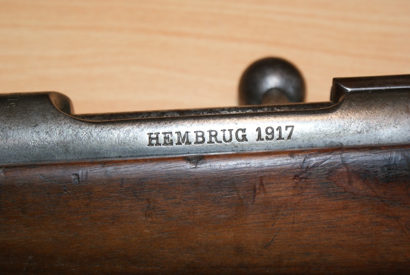

Après avoir posté les photos de l'épave d'un Mauser belge, je poste ici celles d'une épave de Hembrug 1917 dont la chambre est bouchée par soudure à l'arc.
Il parait que cette arme dotait les gardes frontalier hollandais pendant la première guerre mondiale. Mais quel en était le calibre?
Je sais qu'elle s'apparente à un fusil Steyr autrichien et j'aimerais savoir si lorsque cette arme fut usinée sous license Steyr, les pièces utilisées étaient strictement les mêmes que celles utilisées en Autriche?
Par exemple pourrais-je acheter - si j'en trouvais un- un bois de Steyr pour essayer d'en faire une arme de panoplie? au lieu de pourrir dans un grenier je préférerais la mettre au mur.  De toute façon la culasse n'est pas d'origine non plus car porte un autre matricule que celui du canon et la boite de culasse.
Pour le reste cette épave semble en assez bon état encore et mériterait bien d'être sur un mur au lieu de trainer au grenier !!!
Où pourrais-je éventuellement trouver des pièces pour le compléter? Par exemple un clip et quelques cartouches hors d'usage, un bois, une baillonnete? etc

Il s'agit d'un fusil Steyr Mannlicher "hollandais" calibre 6.5X54R .
Voici à quoi il ressemble :
Ne diffère du modèle Roumain que par sa hausse :
La lame-chargeur est très proche du Carcano Italien .
En voici deux exemplaires :
( Pour info je recherche un "JO" Carcano , la baïonnette Mannlicher et la baguette de nettoyage )

Merci pour ces premières informations, j'espère que quelqu'un pourra donner des adresses pour des pièces de "récup"...! Mais j'ai vu un détail sur la photo qui m'intigue. Le percuteur affleure sur la face du "bouton" cranté qui le retient et qui tient toutes les pièces du verrou. Il me semble aussi que avant de le démonter, chez moi aussi il effleurait, mais je n'arrive pas à l'enfoncer plus à l'intérieur de ce "bouton".
Y at'il une astuce pour réassembler l'ensemble percuteur et ressort dans le verrou?

Si j'ai bien compris la question : Le percuteur est vissé sur le bouton cranté. Il faut pousser en avant le drapeau de sécurité (pas à droite, ni à gauche mais en avant) pour libérer le bouton et ensuite le visser de manière à le faire plaquer.
Le miens était mal vissé, ce qui engendrais des problèmes de percutions.
