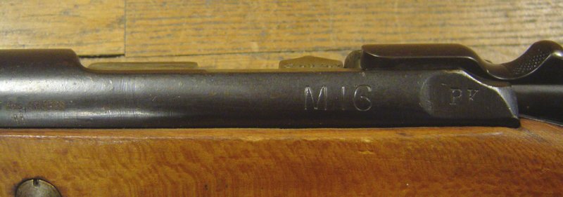

sinon pour les M16 , j'ai trouvé un drôle de marquage
[/url]

Pas de 07-15 marqué MD. Des 1892 (beaucoup), des 1890, des 1902 et des 1907 (beaucoup moins).
Le marquage M16 bizarre que tu montres a eu cours à partir de, semble-t-il, 1931. Avec le marquage PK, on peut même dater entre 1934 et 1940. Il ne concerne, sauf exception je pense, que des mousquetons, pas des fusils. On arasait les divers marquages  de modèles de boîtier non M16 (1890, 1892, 1907-15, ben oui, 1907-15 sur des mousquetons). Au passage, le marquage de la manufacture y passait en général aussi.
Si le marquage était d'origine Mle - M16, on n'y touchait pas. Avec les remontages, un tel boîtier pouvait d'ailleurs se retrouver sur une arme à numéro de série de 1890 ou de 1892.
Seul petit problème, on finissait par se retrouver avec des M16 pouvant avoir le même numéro de série.
Une lettre du ministre de la Guerre en date du 11 septembre 1933 au Directeur de la MAT (j'imagine la même à la MAS et à la MAC) s'en émeut à la suite de la découverte de deux armes au matricule F 1971. Il précise que "de nombreuses séries de quatre mousquetons peuvent porter le même numéro matricule". Et il a raison. Les numéros A1 à A 20000 ont été utilisés pour les carabines de Gendarmerie, de Cuirassiers et de Cavalerie ainsi que pour le mousqueton d'artillerie. On peut même pousser jusqu'à A 50000 pour ces deux derniers modèles. Pareil pour Saint-Etienne, en gros F1 à F 30000 communs  à trois modèles d'armes courtes convertissables en mousquetons M16. Et même jusqu'à G 50000 pour cav´ et artillerie.
Le remède est trouvé en 1935 : les armes ainsi refaites reçoivent un nouveau numéro de série pris à la suite de celui de la dernière arme produite neuve en 1929 (en gros, matricules en BD).
Attention, cela ne veut pas dire que toutes les armes à marquage M16 bizarre sont à matricule BD. Celles refaites entre 1931 et 1934 ont conservé leur matricule d'origine.
