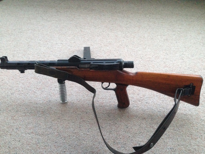

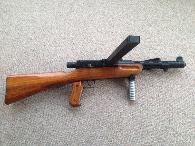

C'est le dernier rentré, dans son état d'origine, c'est-à-dire en état de tir automatique (avec l'autorisation dite "exceptionnelle" + "qui va bien avec")   cheers
Le PM 41/44, comme son nom l'indique est entré en service dans sa première forme en 1941 durant une période où l'armée suisse manquait cruellement d'une arme de ce type.
Dans sa version 41, la crosse tout ce qui est en bois sur le modèle 44 (que je vous présente) est en ... bakélite. Inutile de dire que ça n'a pas tenu et que très rapidement, le bois a été utilisé pour la monture et les plaques de poignée. Il n'y a semble-t-il d'ailleurs pas de modèle 41 qui ait survécu à la transformation 44.
L'arme a été créée dans l'urgence et adoptée sans essais dans la troupe. Sa production sera très rapidement suspendue au profit du PM43/44 conçu par Suomi et produit par Hispano-Suiza.
Ce PM n'est rien d'autre que le fusil-mitrailleur 25 en modèle réduit... Son canon, sa culasse à genouillère, son magasin latéral avec fixation à droite, son système de démontage... tout relève du FM 25.
Il a été conçu par Furrer et produit par la Waffenfabrik de Berne. Il a été produit de 1942 à 1944 aux numéros compris entre 10051 et 19859, soit seulement 95 pièces en 42 (groooooos problèmes de production  No ), 4844 en 43 et le reste en 44. Le mien date de 1944.
Pistolet-mitrailleur 41/44 Img_0220
Pistolet-mitrailleur 41/44 Img_0221
Pistolet-mitrailleur 41/44 Img_0222

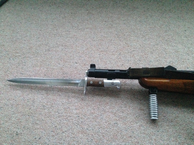

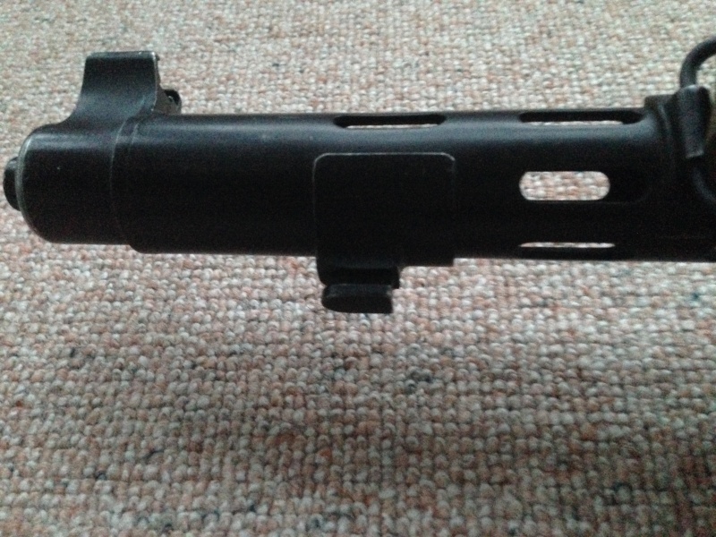

Le manchon est muni d'un porte-baïonnette qui permet d'accueillir la baïonnette M18.
Pistolet-mitrailleur 41/44 Img_0224
Pistolet-mitrailleur 41/44 Img_0223

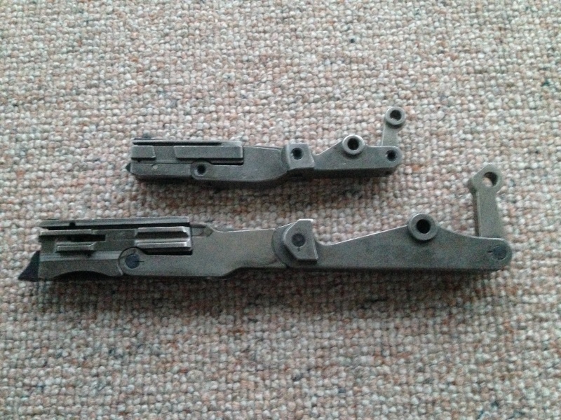

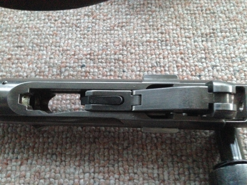

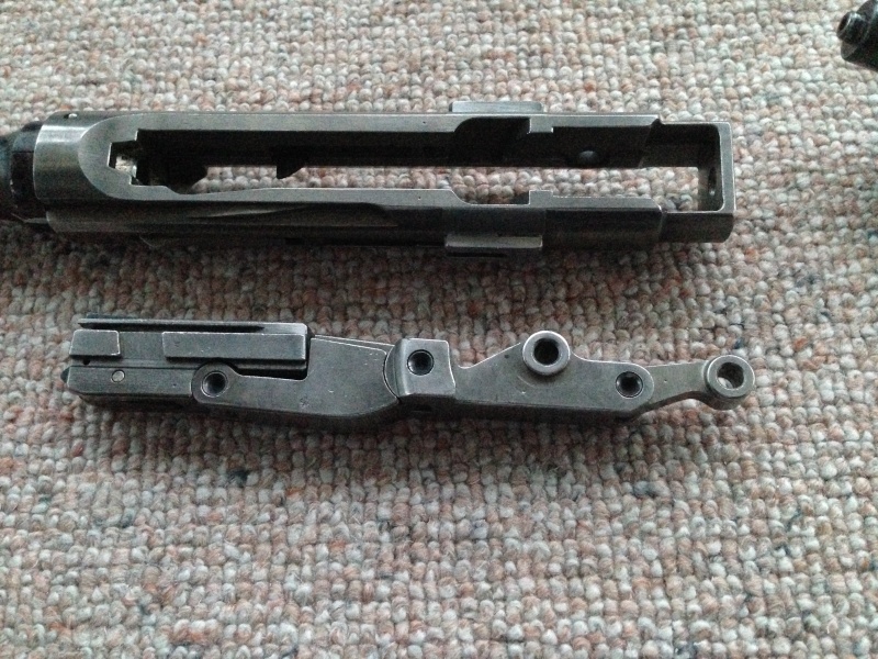

C'est une arme à culasse verrouillée, logée "dans la canon" et qui lui est solidaire. Lorsqu'on démonte l'arme, la culasse reste ainsi dans le canon.
Pistolet-mitrailleur 41/44 Img_0225
et ici avec la culasse ouverte
Pistolet-mitrailleur 41/44 Img_0226
Sortie du canon
Pistolet-mitrailleur 41/44 Img_0227
Et là en compagnie de sa grande soeur du FM 25

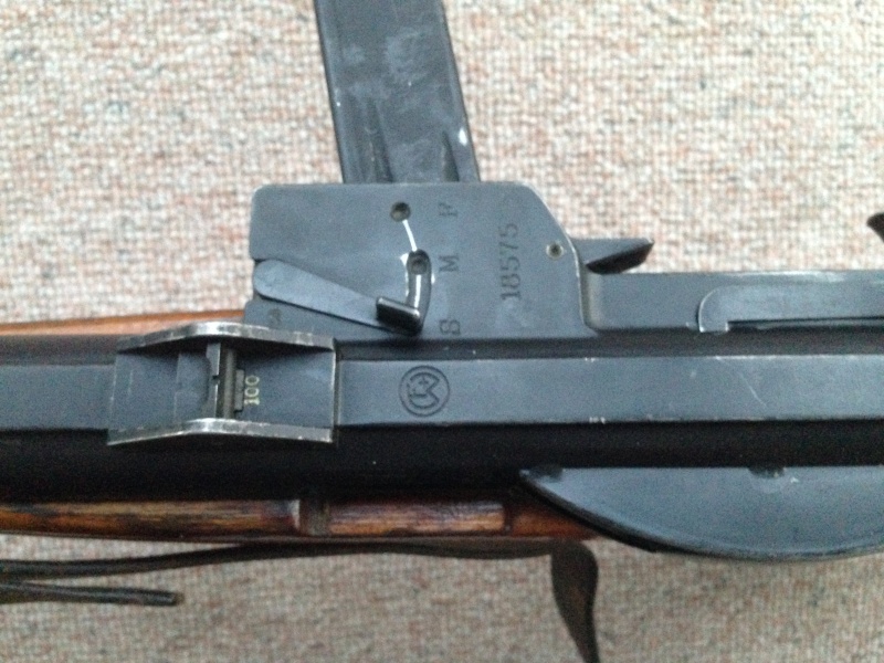

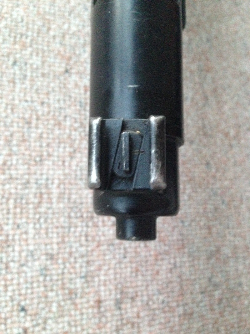

Le guidon...
Pistolet-mitrailleur 41/44 Img_0229

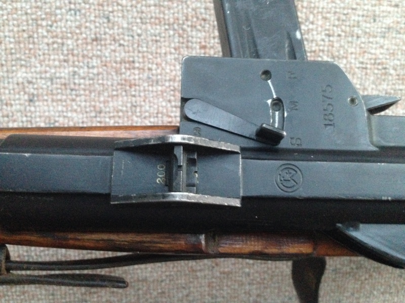

... et la hausse basculante
Pistolet-mitrailleur 41/44 Img_0230
... ainsi que le sélecteur
Pistolet-mitrailleur 41/44 Img_0231

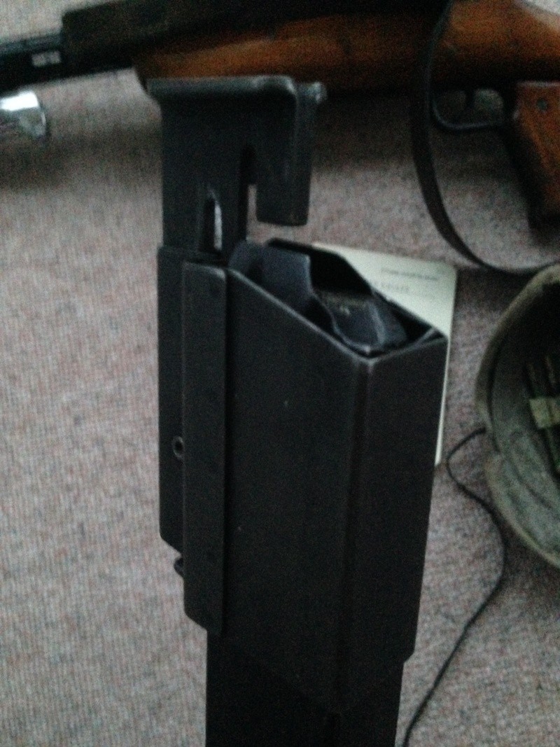

L'appareil de remplissage posé sur le magasin à une colonne... comme je l'ai dit, impossible de grailler tout le chargeur sans l'appareil... 40 cartouches sur une colonne, je vous laisse imaginer que quand vous démonter l'engin, faut pas laisser la figure lorsque le ressort décide de soritr   clown
Pistolet-mitrailleur 41/44 Img_0232

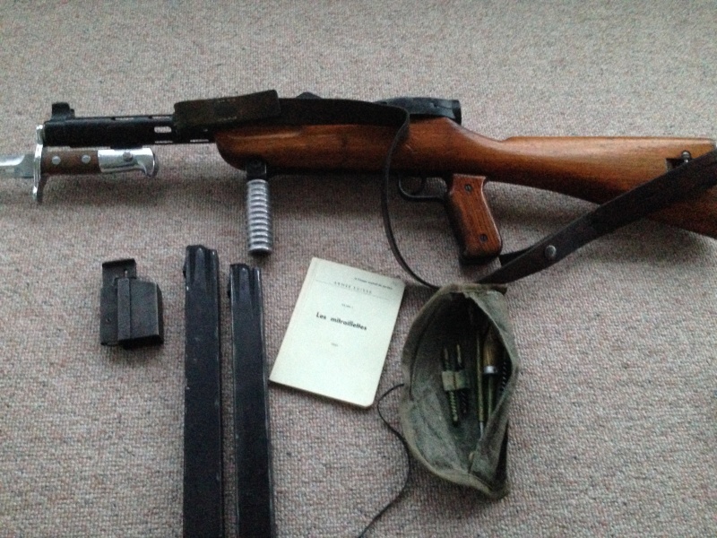

Et l'ensemble, l'arme, ses deux magasins, sa trousse de nettoyage, le règlement 53.104 relatifs aux deux mitraillettes MP41/44 et MP 43/44, ainsi que l'appareil de remplissage
Pistolet-mitrailleur 41/44 Img_0233
