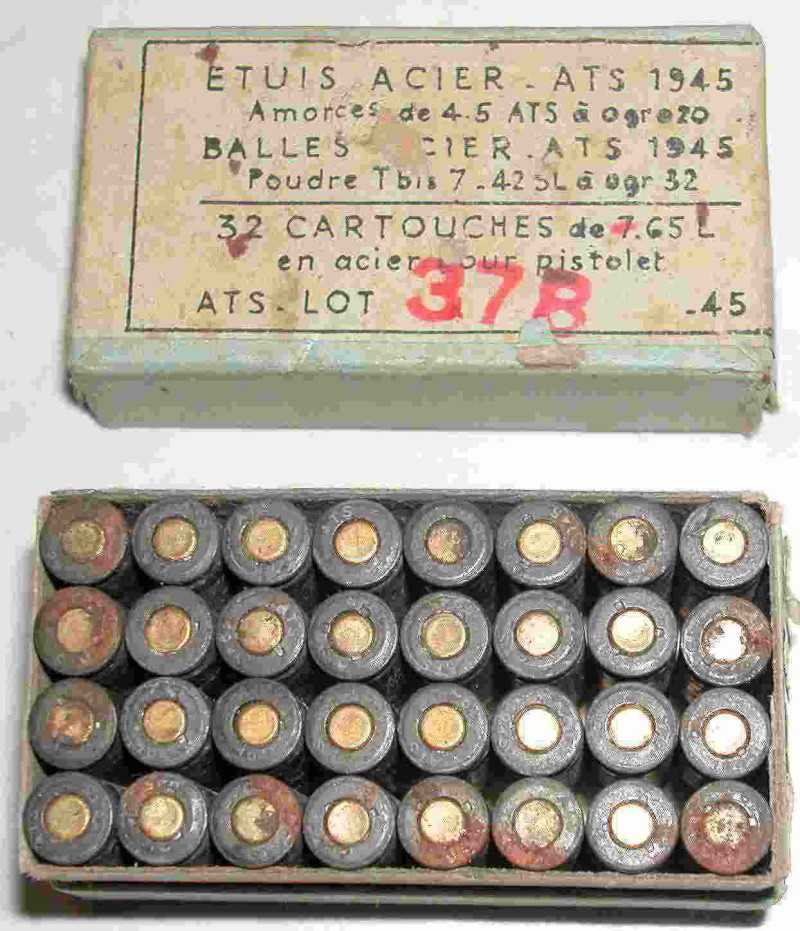

Je déconseille formellement de tirer les munitions d'époque quel que soit leur état apparent. Étuis corrodés (parfois même si la corrosion n'est pas visible à l'extérieur, ils sont corrodés par l'intérieur, si, si). Le flanc de l'étui peut se fendre sur toute sa longueur au moment du tir avec dégâts sur l'arme, voire sur le tireur. Je l'ai vu, ça fait vraiment peur. C'était du 7,65 long. On ne me fera jamais tirer ce genre de cartouches.
Je conseille très vivement de n'utiliser que des composants récents et identifiés comme tels.
J'ai eu personnellement des soucis avec une 22LR (on ne rigole pas) Eley d'âge indéterminé mais en apparence pimpante. La balle n'est pas partie, le culot, en revanche, si, découpé au niveau du bourrelet. C'est très désagréable un revolver, même confortablement dimensionné, quand tout sort par l'arrière (enfin, le côté de l'arrière). Ni le revolver, ni la cartouche n'étaient miens, mais bon, tout avait l'air O.K.
Que cela vous rende aussi prudent quand vous êtes tenté d'essayer l'arme d'autrui au club.

Message  TOMEÏ le Dim 22 Déc 2013, 08:15
   avec  Alamas, je confirme.
Essai en 1980, dans le Vercors, avec des munitions d'époque en boites non ouvertes et pourtant apparemment bien conservées. Que des ennuis.
