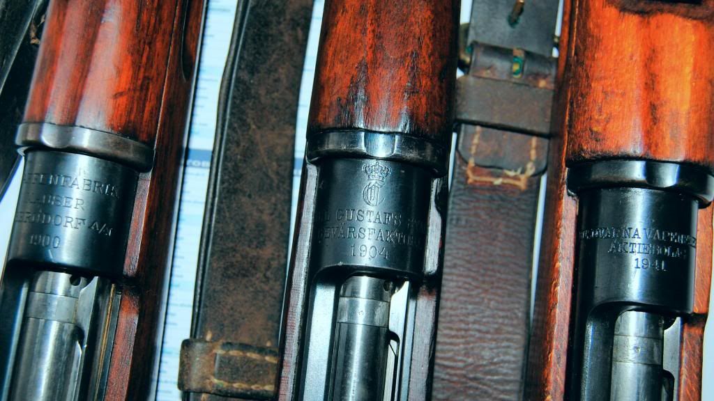

L’identité du fabricant ainsi que l’année de manufacture figurent sur le tonnerre.
Marquages des mauser suédois DSC_0339_zps5d8842c1
Fabrication Mauser pour la Suède
Marquages des mauser suédois DSC_0340_zpse90bba85

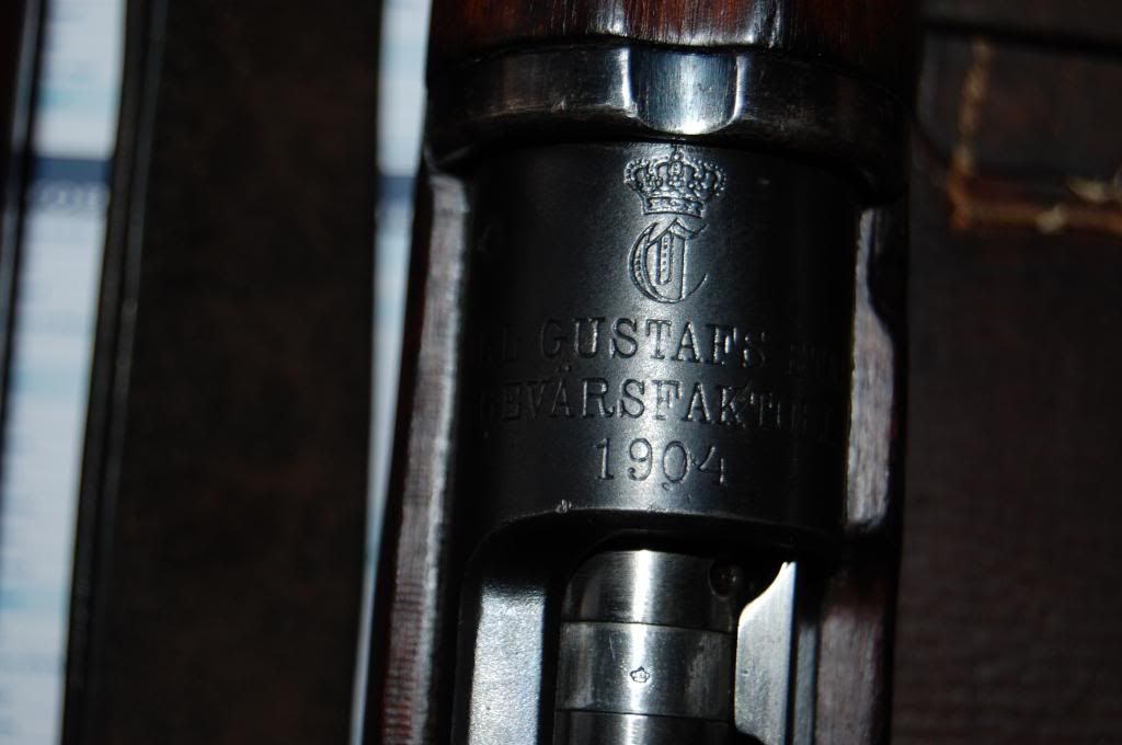

Fabrication Arsenal de Carl Gustav (Carl Gustafs Stads Gevärsfaktori= Arsenal d'Etat Carl Gustav)
Marquages des mauser suédois DSC_0341_zps4d2fc360
Fabrication par la société privée Husqvarna

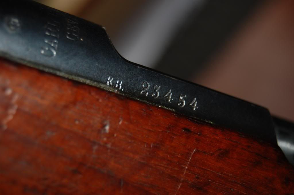

Le numéro de série se trouve sur la gauche du boîtier de culasse.
Marquages des mauser suédois DSC_0353_zps75e2f5ce

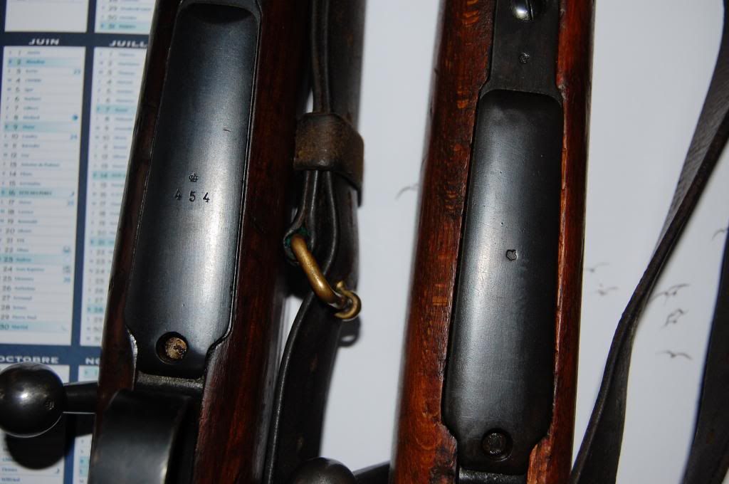

La plupart des autres pieces de l’arme possèdent les 3 derniers chiffres du numéro de série (à l’exception des carabines dont le numéro ne comporte que 4 chiffres, dans ce cas là les pièces ne possèdent que les 2 derniers chiffres).
Marquages des mauser suédois DSC_0346_zps6f638dc6

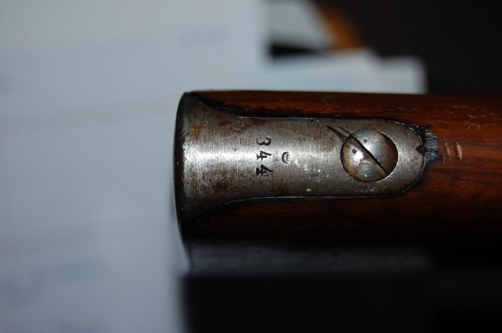

Plaque de couche type Mauser ou Carl Gustav
Les pièces fabriquées par Husqvarna ne sont pas forcément aussi nombreuses à être numérotées que celles fabriquées par Mauser ou Carl Gustaf.
