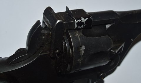

et aussi me dire si la visée additionnelle est d origine ou pas ?
marquage d un revolver Dsc_1119

Message  gégé95 Jeu 12 Déc 2013, 23:05
Le marquage, je ne sais pas, mais la visée additionnelle en tôle pliée n'a jamais été montée d'origine sur les Webley ou sur les Enfield.

Message  Mezigot Ven 13 Déc 2013, 17:06
Le cran de mire amovible permet de tirer la .38 S&W de fabrication americaine, car la balle est bien plus legere et rapide que celle de la .380 Mk I ou II.

Message  DENAMUR Dim 22 Déc 2013, 15:17
Les revolvers Enfield que l'on vendait dans les années 1970 étaient modifiés de la sorte, quoique celui-ci aie échappé au pire, je veut dire l'irrémédiable, le racourcisement du guidon, celui-là est intact, reste pour le remettre dans sa configuration originale à enlever le cran de mire en tole et replacer un anneau de dragonne  salut
