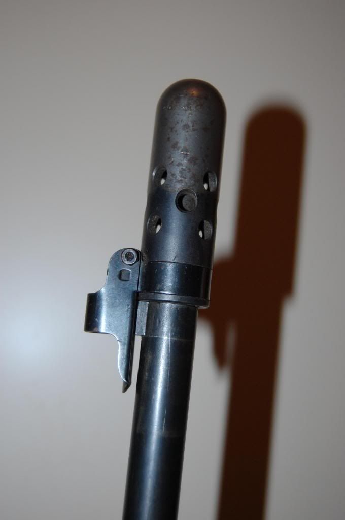

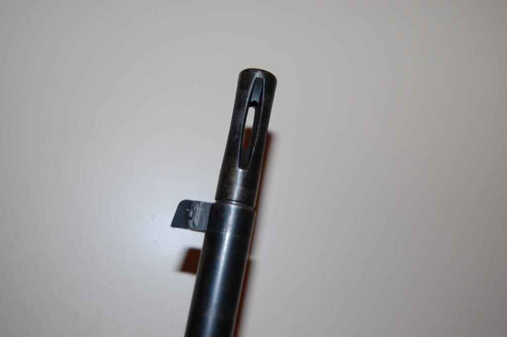

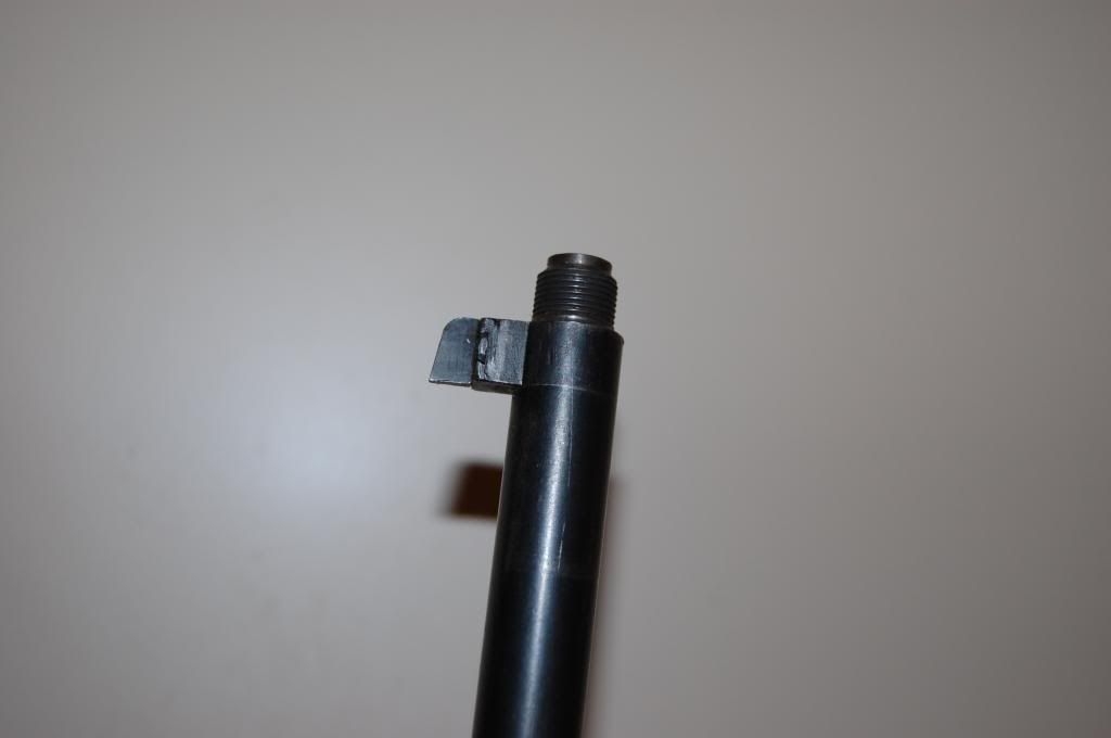

Pourquoi certains mausers suédois ont l’extrémité du canon filetée ?
Le filetage servait à fixer le BTB (Bouchon de Tir à Blanc). Ce système était destiné à neutraliser la balle de bois qui partait lors du tir des munitions d’exercice afin de ne pas blesser les troupes amies. Le filetage est normalement présent sur tous les m/38, plus rarement sur les m/96 et jamais sur les m/41 et m/94.
Certains bricoleurs ont utilisé le filetage existant pour proposer des accessoires se fixant dessus. Il est évident que ceux-ci n'ont iren de réglementaire.

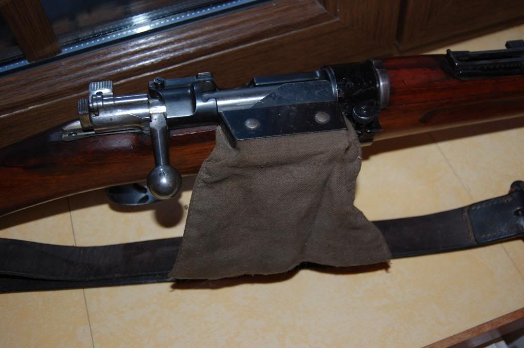

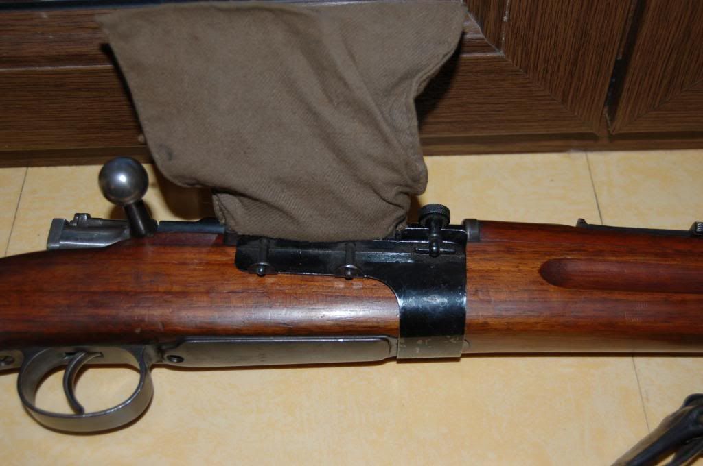

Mais à quoi sert ce petit sac ?
Il était utilisé lors des exercices de temps de paix pour récupérer les étuis vides de cartouches à balles de bois. C’est un accessoires écologique avant l’heure.

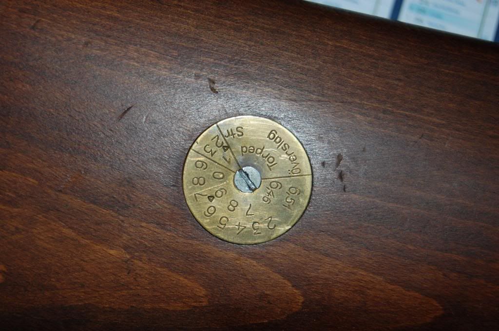

Et ce fameux disque de crosse ?
Il en existe différentes sortes.
Les disques à une vis
Les plus courants dans nos contrées : un bon moyen de savoir si votre disque de crosse a été touché ou si il a quelque chance d’être tel qu’à l’origine est de vérifier sa position. S’il est placé « tête en bas » c’est tout bon. En effet, les disques étaient ainsi placés en unité car la majorité des utilisateurs étant droitiers, ils n’avaient qu’à incliner la tête pour accéder aux infos.
Comment les déchiffrer ?
C’est relativement simple :
Torped= balle pointue en suédois (accessoirement cela signifie aussi « torpille »)
Överslag= point d’impact au dessus de la prise de visée (accessoirement se traduit aussi par « estimation »)
STR=streck unité de mesure suédoise correspondant à 1 millième (1m à 1000m de distance)
Le secteur du disque le plus important exprime le diamètre mesuré du canon.
Le second secteur explique la prise visée sous la cible pour toucher celle-ci. Les hausses étaient configurées à l’origine pour la cartouche m/94. Quand la cartouche m/41 fut adoptée on remarqua que sa trajectoire était plus plate d’où une nécessaire correction lors de la prise de visée. En général, cette info (quand elle est indiquée) est de 0,5 STR.
Le dernier secteur du disque indique le niveau de corrosion dans le canon. 1 indique de la corrosion dans les creux des rayures, 2 de la corrosion dans les creux et sur les flancs des reliefs. 3 indique un canon complètement corrodé et donc hors service. Sauf qu’une arme ne se verrait jamais affecté un « 3 » ; à la place elle repartait directement en arsenal pour un échange de canon. Attention cette notion de corrosion n’a pas grand’ chose à voir avec nos notions toutes latines. Ce que les armuriers suédois nomment « corrosion » nous le nommons « rayures un peu ternes » (pour le 1) et « rayures mates » pour la catégorie 2.

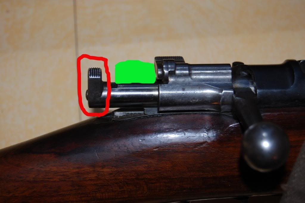

C’est quoi ce petit machin qui dépasse quand la culasse est l’armé ?
Les soldats étaient autorisés à tirer à sec lors des exercices à la condition qu’ils placent un petit morceau de cuir entre le chien et le corps de culasse (bloc vert). Le but était de réduire la fatigue des pièces.

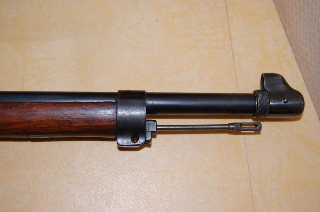

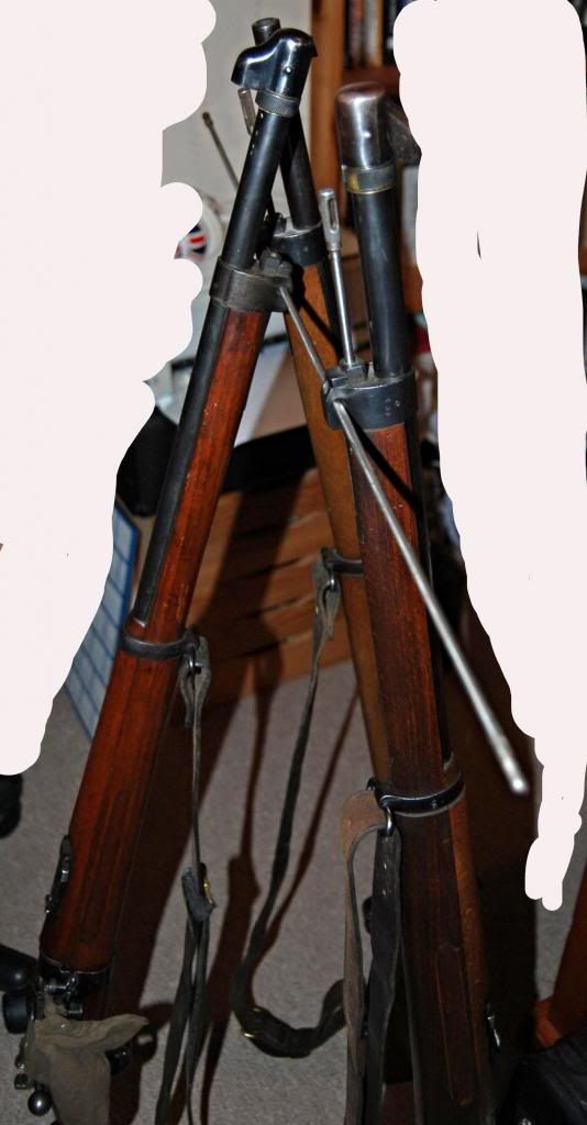

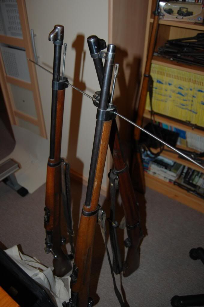

A quoi sert le trou dans l’embouchoir?
Il servait tout simplement à former les faisceaux en utilisant une baguette de nettoyage.

A noter que le filetage du m/38 B est normalement protégé par une bague en matière plastique.
Les bagues métalliques régulièrement proposées sont des productions actuelles qui n'ont rien à voir avec celles d'origine.

Re: Le mauser suédois pour les nuls
Le filetage du canon . Il me semble en avoir vu avec un pare flammes ou frein de bouche non ? Et seulement sur les suédois
CALIBRE 2B a écrit:Le filetage du canon . Il me semble en avoir vu avec un pare flammes ou frein de bouche non ? Et seulement sur les suédois
Bien vu !
Le lien que tu donnes après justifie les freins de bouche par le nombre de clavicules cassées avant leur adoption
cd ram- Pilier du forum
- Nombre de messages : 1016
Localisation : Isère
Une découverte totale Impressionnant certainement difficile à trouver. Le genre de truc qui me plairait bien pour changer de l'allemand, avoir quelque chose qui sort de l'ordinaire. Concernant le calibre 8 x 58 que donnerait du 8 x 57 dedans ? Je suppose un peu de Bref la question n'est pas là. Merci calibre2b pour ce lien. Tu vois quand tu veux que tu connais autre chose que la charcuterie corse. et pour ton lien.CALIBRE 2B a écrit:http://www.gotavapen.se/gota/artiklar/rifles_se/gev39_40.htm
Par contre, il paraitrait que "kaboum" n'est pas garanti et que celà serait la raison pour laquelle ils s'en débarrassent. Je vous le vend comme je l'ai eu. Lorsque j'ai eu comme une envie d'en mettre un et que j'ai posé la question
de notre ami Voigtlander
Attention : The muzzle break had a tendency to come loose and caused accidents, beside it was very unpopular among the soldiers. The rifle was withdrawn from the units and was later sold abroad.
Traduction walou walou : Le frein de bouche avait tendance à prendre du jeu et à causa des accidents, d'autre part il était très impopulaire auprès des soldats. Le fusil a été retiré des unités et a été plus tard vendu à l'étranger.
Sont sympas ces suédois, c'est pourri alors on vend chez les autres

Ouf,mon disque a la tête en bas,mais la vis a la couleur laiton du disque ...
Bonjour à tous ,quelqu'un connaîtrait il la date de la première utilisation de cet objet ?
Du coup le récupérateur de cartouches est il considéré comme un accessoire réglementaire du M96 ?
