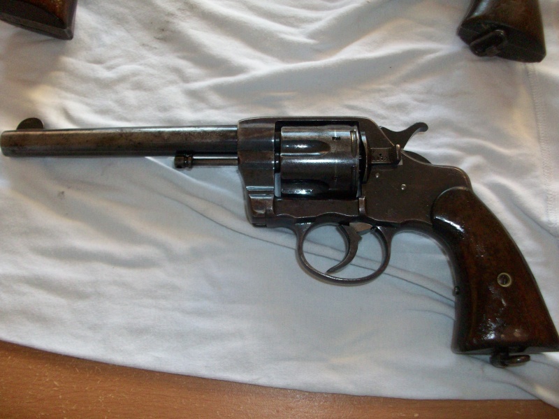

3/ COLT NEW ARMY 1894 « UPGRADED »
Voici mon Colt 1894 upgraded.
Il s’agit d’une arme du 3ème contrat de revolver 1894 (il y en eut 4), contrat passé pour équiper les soldats US combattant pendant la guerre hispano-américaine.
Tous les 94 portent ce patent  (…sauf les 3000 premiers exemplaires qui conservent le patent 88 :
COLT’S PT.F.A MFG.CO.HARTFORD CT. U.S.A
PATENTED AUG.5,1884 NOV.6,88.MAR.5,95
Le talon de crosse est ainsi marqué
US
ARMY
MODEL
1894
No
Numéro de série
Les poinçons RAC, K et P sont toujours présent.
Ce modèle a reçu l’anneau de dragonne pour passer au standart 1901, puis  a été reconditionné en 1917, comme le prouve son poinçon LEB (CPT Leroy E Briggs),  pour entamer une nouvelle carrière face à la pénurie d’arme de poings réglementaires engendrés par la 1ere Guerre Mondiale.   19500 revolvers92/94/96 qui avaient été mis en réparation ou étaient retournés en arsenaux furent redistribués aux unités n’ayant pas vocation à combattre directement l’ennemi en Europe.
Il ne se distingue d’un 94 unaltered que par son anneau de dragonne.
