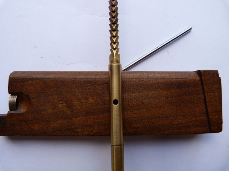

Le faux chargeur du pistolet Borchardt.
Dans le coffret contenant le pistolet Borchardt C 93, un emplacement est prévu pour y loger un faux chargeur, en bois et métal ;il a plusieurs fonctions, la première est de maintenir ouvert le pistolet, pour faciliter le nettoyage, car aucun dispositif n’était prévu pour assurer cette fonction et il faudra attendre la transformation du pistolet Borchardt, en Parabellum, par Georges Luger, pour enfin trouver ce perfectionnement, somme toute, très intéressant !
La seconde fonction, c’est de contenir une baguette de nettoyage, en laiton, en trois éléments, et dont le manche, un petit cylindre creux, contient la graisse nécessaire à l’entretien du pistolet ; le couvercle porte une petite spatule en acier pour le prélèvement de la graisse.
Les trois éléments de la baguette se vissent ensemble et comportent chacun un petit orifice de 2,50 mm ; à l’intérieur d’un des éléments, le seul qui soit creux, on trouve une petite tige d’acier, qui introduite dans ce petit trou, permet de les dévisser facilement sans effort.
Comme vous le constaterez, à l’époque, on songeait aux plus petits détails !

Ayant eu ce "faux" mag précédemment , j'ajoute qu'il sert grandement au remontage de l'arme : avec il faut 5" , sans 2mn , ce quand on a le coup de main , mais mon arme est partie chez un autre collectionneur Le faux chargeur du pistolet Borchardt C 93. 248959
