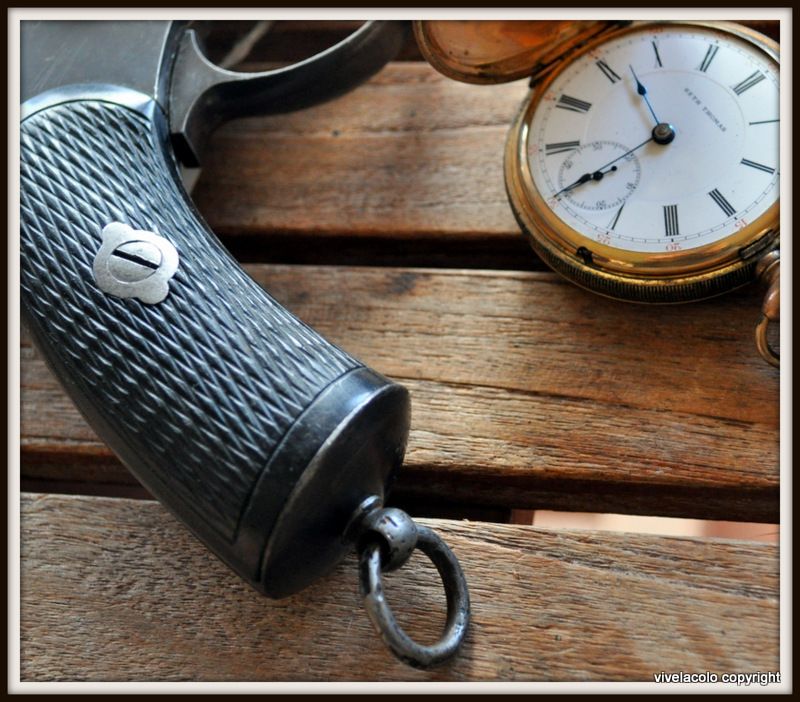

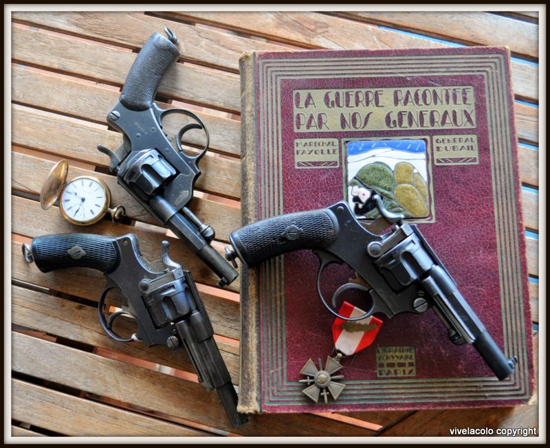

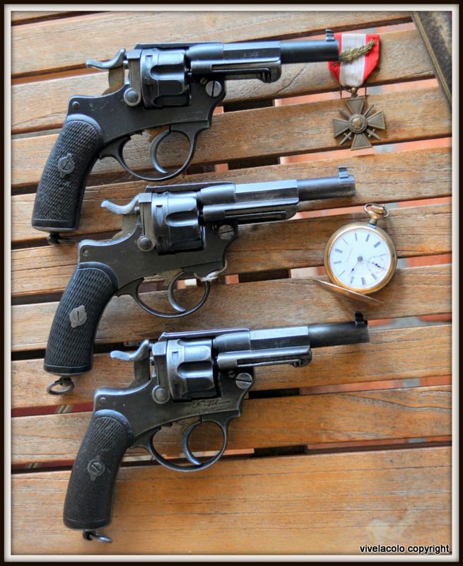

Je tiens a remercier Lionrobe et Closdelif, pour les pieces qui n'ont permis de terminer la restauration de ces revolvers.

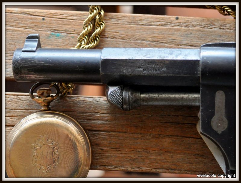

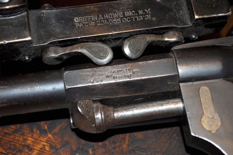

Congrats'. Que du réglo à la vue des barillets. Mais l'un d'entre eux me semble dépourvu de No de série à l'endroit idoine et avoir à l'inverse un curieux marquage...

Effectivement il y a au milieu un modele commercial.Alamas a écrit:Congrats'. Que du réglo à la vue des barillets. Mais l'un d'entre eux me semble dépourvu de No de série à l'endroit idoine et avoir à l'inverse un curieux marquage...
Il n'a donc, pas de marques St Etienne, il n'est pas serialisé avec une letter prefixe, mais il est bien marqué Chametot Delvigne avec un numero a 4 chiffres sur la calotte. Le barillet a une marque liegoise.

Je dirais plutôt 2 réglos et un civil aux belles plaquettes en ébène ....Alamas a écrit:Congrats'. Que du réglo à la vue des barillets. Mais l'un d'entre eux me semble dépourvu de No de série à l'endroit idoine et avoir à l'inverse un curieux marquage...
Belle brochette en tout cas, bravo !

De biens belles armes!
Bien remises en état, et le civil à l'air plutôt sympa!
Bravo!

J'avais quelques doutes mais, vus en deux minutes pendant que mes garçons terminaient de s'habiller, j'ai surtout noté que le barillet du "bizarre" avait des cannelures allant plus loin que les "civils" habituels. Je n'ai pas vu que les cannelures n'allaient pas tout à fait assez loin, ni que les dégagements pour la montée du verrou de barillet étaient plus importants, ni encore que l'avant de la carcasse était plus "raide" qu'un réglo.cd ram a écrit:Je dirais plutôt 2 réglos et un civil aux belles plaquettes en ébène ....Alamas a écrit:Congrats'. Que du réglo à la vue des barillets. Mais l'un d'entre eux me semble dépourvu de No de série à l'endroit idoine et avoir à l'inverse un curieux marquage...
