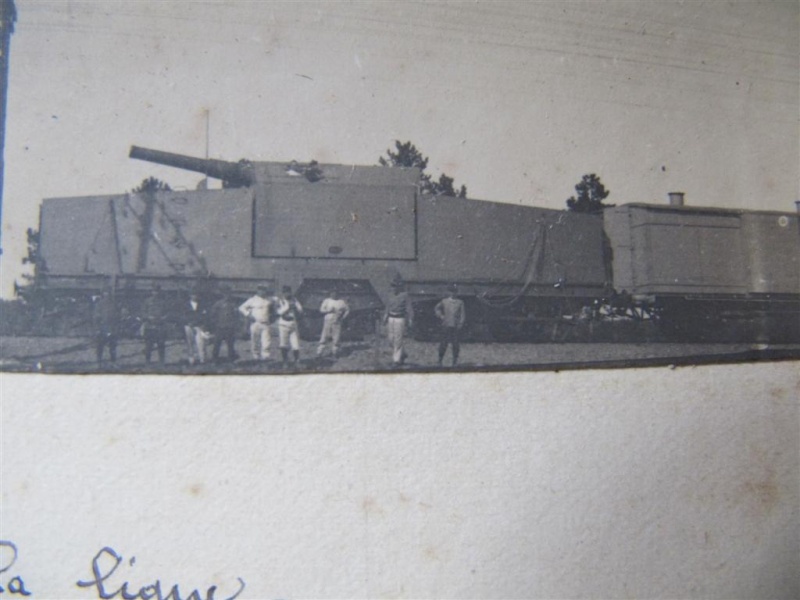

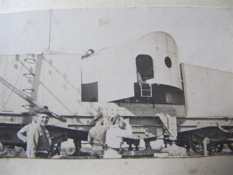

De 1915 à 1918, la France mis également en œuvre des canons et obusiers classés dans la catégorie de l’artillerie lourde sur voie ferrée (A.L.V.F.). Ces pièces d’artillerie alliaient la puissance de feu et la vitesse de déplacement grâce au chemin de fer. On pouvait trouver entre autres : les canons de 305 ; 340 ; … et aussi l’obusier de 400 est surtout le monstrueux obusier sur rail de 520 modèle 1916. Son projectile de 1654Kg contenait 190 Kg d’explosif et était propulsé à 17 000 mètres. C’était un obusier d’une longueur de 8,35 mètre intégrée à une plateforme de chemin de fer à deux boggies de quatre essieux pour un poids total de 250 tonnes. L’ensemble était commandé électriquement pour le pointage et la mise à feu grâce à une centrale électrique embarquée. Il n’y eut, semble-t-il, que deux obusiers de ce type de fabriqué par les établissements Schneider et compagnie.
pour illustrer :
des photos légendées "train blindé sur la ligne de Chalon à Reims juillet / aout 1916 "
voxan

Message  CLOSDELIF le Mar 10 Déc 2013 - 8:38
Merci !
Ces trains blindés m'ont toujours fasciné......C'est tout un monde à eux seuls  drunken
