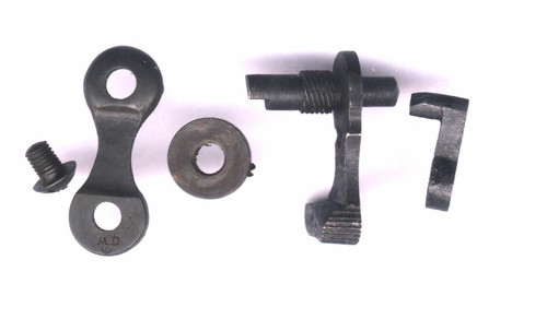

A mon humble avis il faut surtout enlever la pièce qui s'intercalle entre le levier et son ressort...
Mon SMLE - Page 4 DSC01190_zps92c04994
... la petite pièce en forme de rondelle bien visible sur la photo ci-dessus entre le PH5A et le levier de sureté. Wink
Pour se repérer voici les pièces constitutives de la sureté (la pièce à retirer pour le montage du dioptre est au centre ci-dessous) :

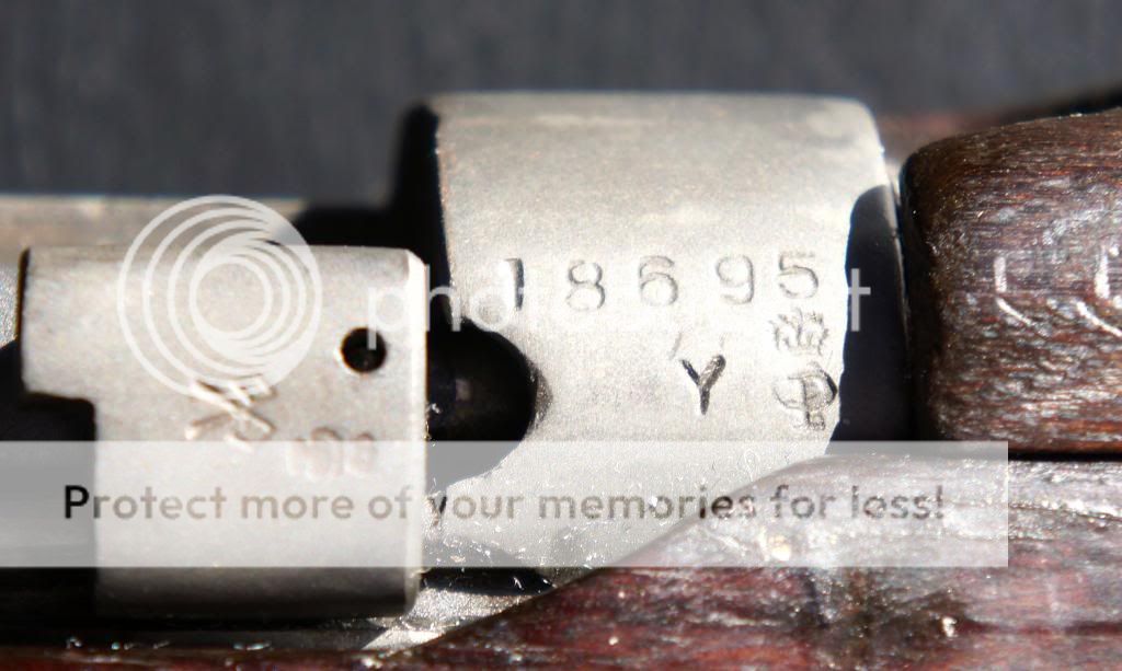

Quelqu'un pourrait-il m'aider à l'identification avec cette photo prise de près?
Mon SMLE - Page 4 DSC01225_zps0a7b3be6
On voit notamment une couronne en dessous du chiffre 5 .
Mon SMLE - Page 4 Empty Re: Mon SMLE
Message  Invité le Lun 03 Fév 2014, 19:05
J'ai beau regarder dans les liens sur les poinçons, je ne m'y retrouve pas: un connaisseur pourrait-il me proposer une piste?  Mon SMLE - Page 4 72113
Message  ledef le Lun 03 Fév 2014, 21:09
Salut Phil,
c'est tout simplement le poinçon d'inspection.
ledef

ledef a écrit:Salut Phil,
Merci bien  salut mais le poinçon d'inspection d'où? Inde? UK?

Message  ledef le Mar 04 Fév 2014, 08:53
c'est très difficile à voir sur ta photo...
la couronne st la même pour  les UK et les India...
pourrais tu m'identifier ce qu'il y a sous la couronne?
pour info:
E pour RSAF, Enfield, UK
ß pour BSA, Birmingham, UK
B pour Sparkbrook, Birmingham,UK
X pour LSA, London,UK
GRI pour Ishapore, India
"source Skennerton"

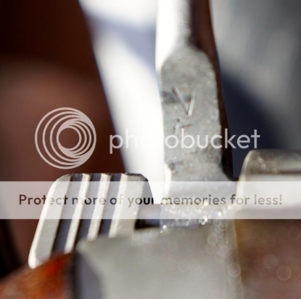

Message  Invité le Mar 04 Fév 2014, 10:15
Sous la couronne ça ressemble à une sorte de "P", dont la queue passerais derrière la la verticale de la lettre.
sous le levier de culasse il y a un "V" et un "A".

Message  ledef le Mar 04 Fév 2014, 10:33
pourrais tu nous faire une photo du boîtier de culasse, sous le levier d'armement?

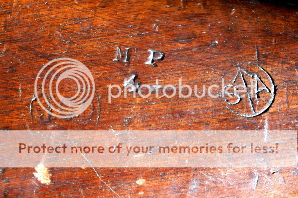

Message  Invité le Mar 04 Fév 2014, 10:46
Voilà quelques photos:
Sous le levier d'armement
Mon SMLE - Page 4 DSC01231_zpsbe8608ec
Sous le pontet
Mon SMLE - Page 4 DSC01233_zps8b8c68e7
Sur la crosse: un "J.O.D", un "4", un " M P" et un "SîA":
Mon SMLE - Page 4 DSC01234_zps5c1d11d4
Message  ledef le Mar 04 Fév 2014, 11:22
les pionçons de la crosse,  SÎA sont bien Indien.
le IS du pontet aussi.

Heir au soir j'ai fait comme Ledef et tenté de te trouver quelques pistes dans le Skennerton: c'est très, très mince Embarassed
Il n'y a pas grand chose sur les armes fabriquée à l'arsenal d'Ishapore et presque encore moins, si c'est possible, sur leurs
poinçons ...
Au moins pour le "SîA", c'est l'équivalent pour l'Inde du Broad Arrow britannique: le poinçon de prise en compte
de l'arme par ce qui est le ministère de la défense indien.
Les deux drapeaux croisés sur la tête de culasse sont un poinçon d'épreuve de ladite tête et ... c'est tout pour
ce que j'ai su trouver dans le livre!!!

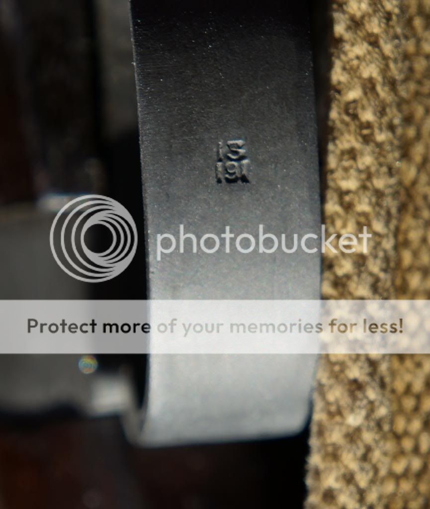

J'ai encore trouvé ça:
Mon SMLE - Page 4 DSC01235_zps2feb8428
Message  Pocomas le Mar 04 Fév 2014, 13:06
Cela confirme l'origine indienne de ton SMLE. Il me semble que c'est la marque de l'arsenal d'Ishapore
Nombre de messages : 15917
Message  ledef le Mar 04 Fév 2014, 13:19
Pocomas a écrit:Cela confirme l'origine indienne de ton SMLE.  Il me semble que c'est la marque de l'arsenal d'Ishapore
je confirme,
poinçon d'épreuve, Ishapore, India
ledef
ledef
Nombre de messages : 212
Localisation : alsace
Message  Invité le Mar 04 Fév 2014, 13:20
J'ai trouvé l'origine de mon SMLE: "Rifles that were manufactured prior to 1949 are stamped with GRI "
Et il est de fabrication antérieure à 1949 puisque "GRI" veut dire Georges Rex Imperator.
Ça avance!  Very Happy
Merci à Pocomas et ledef!  salut
