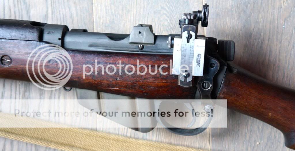

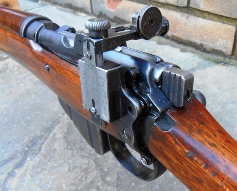

Bientôt prochain upgrade: un magnifique Parker Hale Ph5A avec un six hole et le tout dans un état quasi neuf que je viens de récupérer ce jour.
Yeepee!  Mon SMLE - Page 3 942193
Mon SMLE - Page 3 DSC01183_zps1e5571da
Mon SMLE - Page 3 DSC01182_zps97bd8575

effectivement il est en trés bon état  Mon SMLE - Page 3 3361380237 Mon SMLE - Page 3 3361380237

Phildefer a écrit:Bientôt prochain upgrade: un magnifique Parker Hale Ph5A avec un six hole et le tout dans un état quasi neuf que je viens de récupérer ce jour.
Simplement SUPERBE !!!

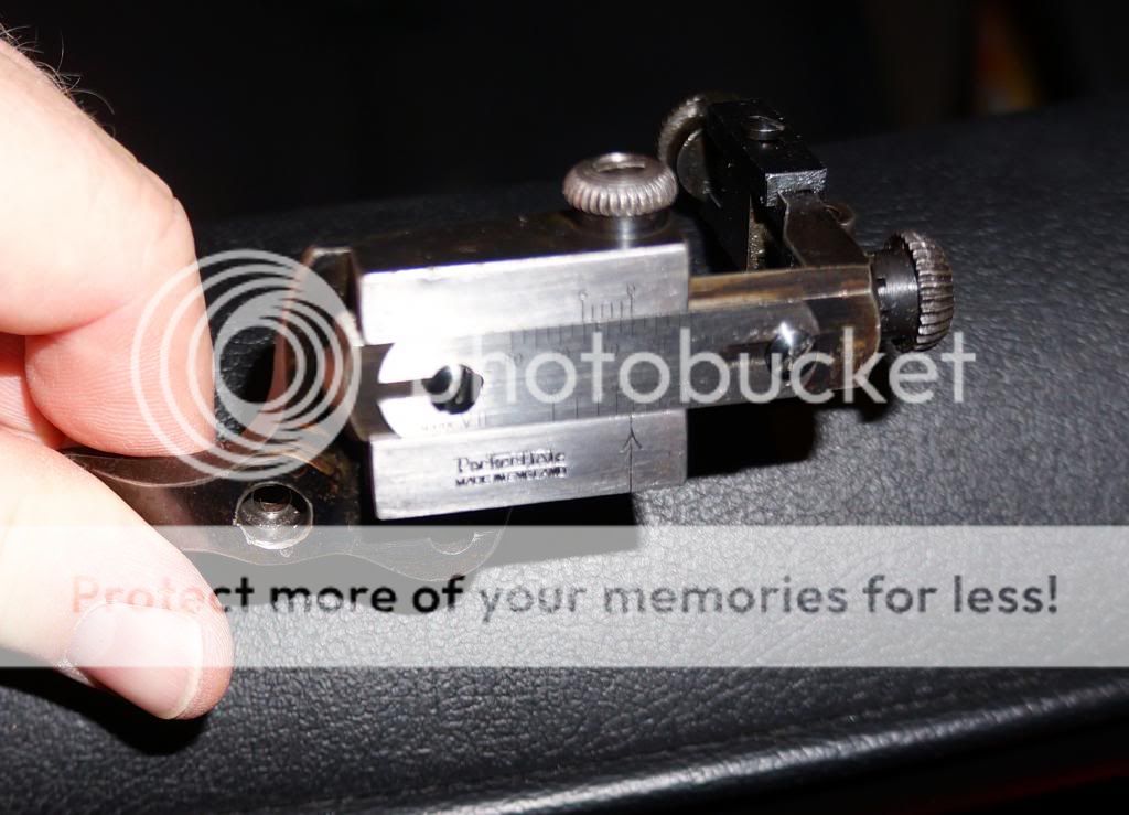

Message  Invité le Mar 21 Jan 2014, 12:24
Merci à vous deux  salut ,  encore un truc qui va me demander de la patience!  Mon SMLE - Page 3 942193
Mon SMLE - Page 3 DSC01191_zps32feec68
Mon SMLE - Page 3 DSC01190_zps92c04994
La photo numérique fait apparaître des défauts d'aspect qu'on ne voit pas à l'oeil nu... Wink
Une petite question toutefois que je n'ai pas su résoudre pour le moment: j'ai bien vu que d'un coté la platine est graduée de 200 à 1200 yards,
que la plaquette amovible au centre est fixée par deux vis pour caler le zeroing à 200 yards, par contre la dernière graduation de 0 à 5 à gauche sur la photo je n'ai pas encore compris.

Message  cro24 le Mar 21 Jan 2014, 21:26
He bé oui, c'est bien la peine que Ducros/les copains y se décarcasse: suffisait de visiter la page, rahh là,
là ces jeunes clown
Phildefer a écrit:...//...
En fait c'est pas compliqué: l'échelle gauche est en minute d'angle et permet un réglage plus précis, surtout pour nous rechargeurs
Bon comme j'avais commencé un brouillon je le poste. Et donc en descendant dans la page du lien posté.
On trouve un dessin illustrant "l'échelle" du vernier, celle du bras mobile, graduée tous les 5 qui représente
le nombre de minutes, "L'échelle"  de la partei fixe va de 0 à 5 et en partant de tout à 0, à chaque fois
qu'une de ses graduations vient en face de celle du 5, on a monté d'une minute.
Comme le "clic" vaut une demi minute, il en faut deux pour faire coincider les graduations. La demi minute
vaut aussi pour le réglage en dérive  Wink
Un peu de rabe:
Pour dégrossir que ton dioptre est bien, ou au moins suffisament, horizontal, tu relèves ta hausse assez
haut de facon à voir sur un fond clair son alignement avec le dessus de la potence.
Ensuite pour vérifier, hausse à 200yards, dioptre réglé dans l'alignement de la visée, tu dévisses la molette à
l'avant du pied fixe, en appuyant dessus elle désengage la vis du réglage et tu rémontes librement le bras
mobile à son maxi et tu montes la hausse en alignement. Normalement ta visée doit toujours être alignée.
Je dis ca pour avoir dû rattraper cet alignement sur deux dioptres: un P-H5 A et un 5+.
A l'occasion grâce à cette molette la potence peut être retirée et remise rapidement pour se présenter
en RM standard mais il ne faut pas oublier de noter le réglage, avant Mon SMLE - Page 3 942193

Message  Invité le Mer 22 Jan 2014, 11:24
Ok, merci bien; je vais commencer à dégrossir le problème... salut
