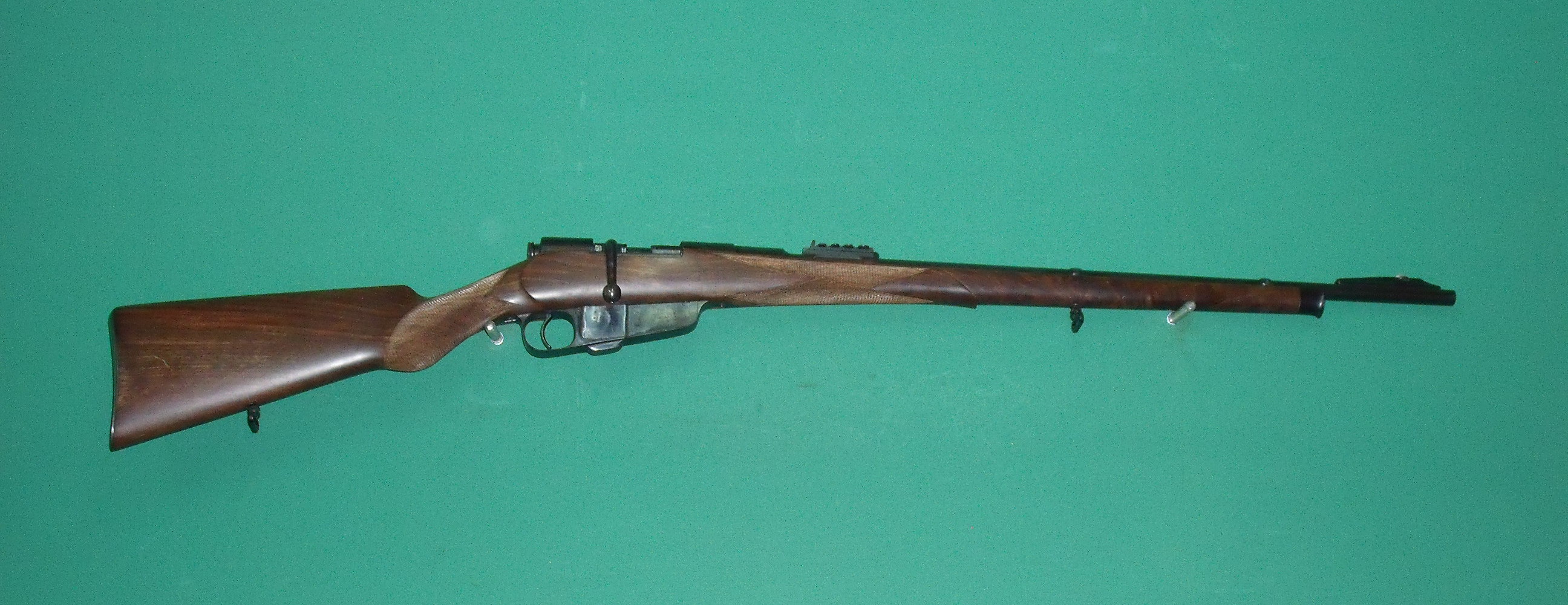

Message  Tourblanche le Dim 19 Juil 2015, 06:05
Retour sur  le sujet , pour  dire que ça avance doucement
   Le moment décisif  :
Mosin...  ou Nagant   civils ? - Page 2 Foto-IPX6YJTP
La poignée de verrou  modifiée
    Mosin...  ou Nagant   civils ? - Page 2 Foto-8SL6FG8N
reste quelques détails ,
la monture de lunette
Mosin...  ou Nagant   civils ? - Page 2 Foto-NSUKQOL4
   Le travail du bois  commence bientôt

Message  Tourblanche le Mar 21 Juil 2015, 05:50
Et c' est parti pour le bois  Wink
        Mosin...  ou Nagant   civils ? - Page 2 Foto-KQHFUON3
        Chapitre un , y installer le canon  ...    ça risque d'être long .

Message  Tourblanche le Sam 20 Fév 2016, 22:43
Dernières nouvelles du projet qui continue ....   lentement  .
      Vissé , brasé , goupillé   , limé , poli  .
        Mosin...  ou Nagant   civils ? - Page 2 OMI2ARqOzSbG
     La monture de lunette maintenant  .... à suivre .

Message  Tourblanche le Mer 30 Mar 2016, 02:23
Qui va piano va sano   ,
    Le montage de la lunette  .
       J' ai cherché des tas de solutions compliquées ,  finalement  j' ai  utilisé une simple cornière .
        Je vais probablement ajouter une troisième vis
         C' est légèrement déporté vers la gauche ,  mais j' ai vu pire
            Prochaine étape , le bois .
