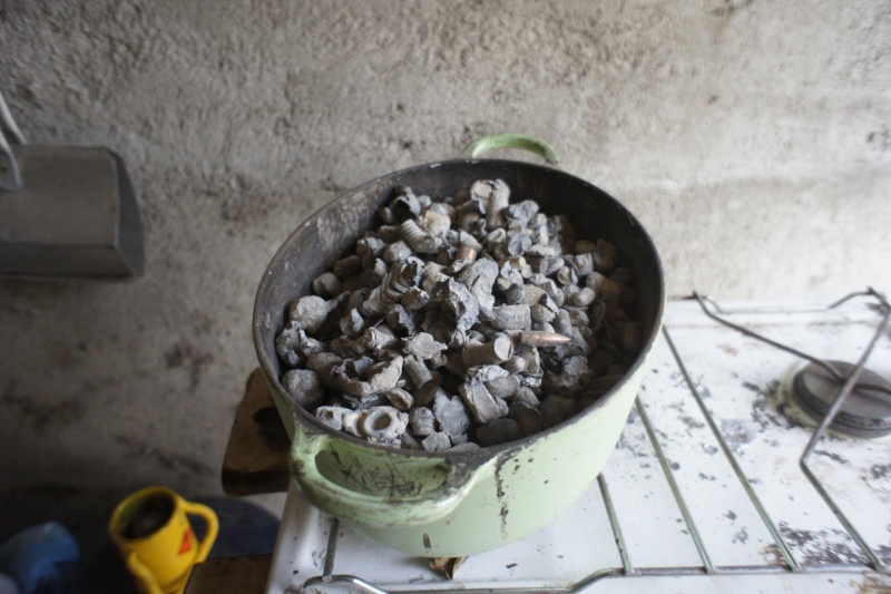

Pour faire un test de dureté de plomb, il existe des appareils pratique tel que le bout d'un ongle, un coup de dent, ou alors des appareils spécifiques.
Celui de qualité en général est trop onéreux pour le tireur lambda, donc achat d'engins plus ou moins utilisables.
testeur de durete lee Testeu10
Le Seaco est d'utilisation facile après quelques essais, sa mesure est correcte et régulière, le hic c'est son prix qui commence a ne plus être dans la logique du peu cher.
Pour celui qui utilise son plomb juste pour faire des boulets  canon ou plombs de pèche pas de problème, mais le tir et un monde merveilleux de complications surtout pour les gros tireurs en volume.
testeur de durete lee Plomb_14
testeur de durete lee Plomb_15
La récupération a du bon parfois en ces temps de crises !!!
