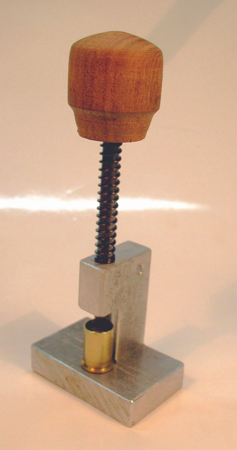

L’outil d’amorçage présenté n’est pas d’origine ; c’est une réalisation maison avec corps en AU4G et insert de contact et d’appui en acier.
PHOTO 2

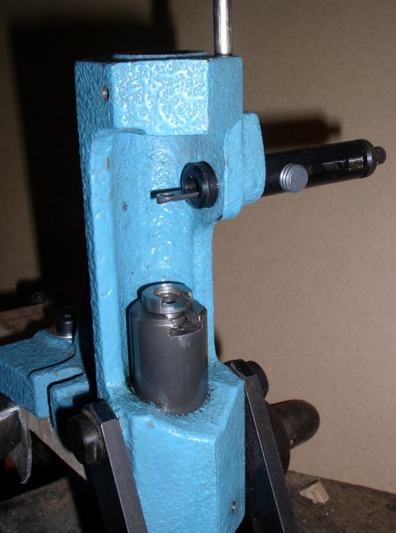

Voici une autre conception destinée aux presses  Un corps fileté se visse sur l’arcade et reçoit le shell holder du calibre ; le poussoir avec coupelle de réception de l’amorce (posée manuellement) est lié au bélier. Ce mécanisme figure au catalogue RCBS de 1970 et a été préconisé pour la presse Big Max (1981). ; cela m’a semblé un peu antinomique car la BM est surpuissante pour l’application et des risques d’écrasement existent. .
PHOTO 4

Pour les douilles droites, ici des 73, ce bidule simpliste et vite fait, je l'utilise base prise dans l'étau et coup de poing retenu sur la tête. A déjà été présenté.

Par la suite LX a sorti d’autres modèles de presses pour lesquels d’autres systèmes ont été inventés (dont le bras articulé déjà cité) mais aussi celui-ci créé –sauf erreur de ma part)- par R.Huard.
Très original également il est caractérisé par un tiroir latéral introduisant l’amorce à travers une lumière usinée  dans le haut du bélier.
PHOTO 3
On voit le corps d’amorceur fixé au bâti et la tête de commande du tiroir ici entré dans le bélier qui est au PMH.
PHOTO 4
On voit ici la position avant du tiroir quand il apporte l’amorce au dessus de la coupelle.
PHOTO 5
L’enfoncement de l’amorce s’effectue grâce au profil adapté du palonnier qui , par effet de came, crée un mouvement d’élévation relatif entre le bélier (portant le shell holder) et la tige poussoir recevant l’amorce. La vis qu’on voit dépasser du palonnier est cette fameuse vis de butée d’enfoncement.
PHOTO 6
LX apportait du soin dans les détails et la tige poussoir portait une bille encastrée pour le contact avec le palonnier. Noter aussi la vis de butée 2 et la coupe biaise du bélier.

Quelques élucubrations personnelles
Un peu en dehors des sentiers usuels j’ai créé ce modèle qui n’est pas sorti de mon atelier sauf pour un bref voyage aux USA demeuré sans suite (magasin tubulaire).
Particularité : sa griffe universelle facile à ajuster et couvrant du 6.35 au 458. Il s’utilise sur une presse ou en amorceur de table et est muni d’un poussoir Bonanza assurant un enfoncement sans risque de dépassement . Voici vues de dessus et de dessous.
PHOTO 13
PHOTO 14
L’amorceur installé sur Big Max RCBS
PHOTO 15
On peut appuyer fort, aucun risque d’écraser l’amorce ; le tiroir se manooooooeuvre en poussant et tirant la douille..
PHOTO 16
Version rustique en amorceur de table régulièrement utilisé.
Et pour finir, un essai de construction  de cet amorceur en version bâti moulé (ici protto en  noyer)
PHOTO 17
