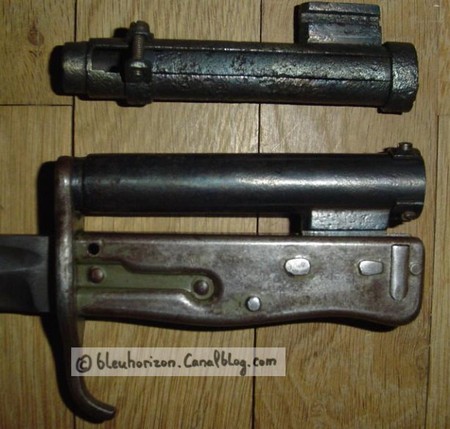

Ceci étant dit je voudrais apporter quelques précisions concernant le système d’adaptation de la baïonnette Allemande sur le Lebel. Ce ‘est pas un système fixé sur le tenon de baïonnette mais placé autour du canon. C’est en cela que je disais que c’était un principe intéressant pour créer une fixation de modérateur de son. Pour des problèmes de concentricité je ne retiens bien sûr que le principe.
[url=]
Concernant la grenade VB (Vivien Bessières) de 50 mm, elle était tirée à l’aide d’un tromblon en acier trempé (Poids environ 1Kg) emmanché sur le canon, grâce à une douille fendue sur toute sa longueur. Elle était propulsée par les gaz de combustion d’une cartouche classique. Cette grenade percée en son centre laisse le passage libre pour que la balle, au moment du tir, puisse la traversée. Lorsque la balle traverse la grenade elle rencontre sur son parcours un percuteur qui vient frapper une amorce pour la mise à feu de la fusée de retardement de 8 secondes pour le déclenchement de l’explosion.
Il n’y a pas la précision requise pour transformer le tout en modérateur de son et un blocage autour du canon serait nécessaire.
[url=]
Ce qui me surprend un peu c’est que l’on admet le manque de précision dans l’usinage d’un Lebel ce qui rend impossible la mise en place d’un modérateur de son et que dans le même temps on dit que des modérateurs de son sont réalisés pour des AK47 … et pour le Mauser qui comme chacun sait, La qualité Allemande etc etc …  Very Happy
Maxim faisait déjà des modérateurs de son avec fixation autour du canon ou vissés dès 1909 pour des armes Américaines de toutes marques et de tous calibres. Mais peut être que la qualité des armes était meilleure...Embarassed

Bob a écrit:Bon je vous que le sujet n'est pas simple.
Je te fais confiance Herlé.
C'était une belle idée malgré tout.
Pas grave, je mettrai un RDS sur le Stg 57 et le 49/56
Très souvent les belles idées sont des fumisteries qui ne correspondent a aucune réalité.

Re: RDS pour Lebel et Berthier
Message  pat1892 le Mar 26 Nov 2013, 13:23
Bob a écrit:Bonsoir,
Je me pose une question suite aux restrictions d'utilisation de certaines armes dans les stands de tir suite au bruit :
- Est-il possible d'adapter un silencieux sur un Lebel ou un Berthier (mousqueton) sans modification de l'arme ?
Qu'en pensez vous ? D'autres seraient intéressés ?
Retrouvé dans un article de la Gazette des armes de 1983. Des essais avaient été réalisés déjà en 1902 sur le sujet
pat1892
