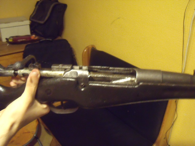

Je voudrais avoir des infos sur cette arme, surtout le type de munitions utilisé, je l'ai toute nettoyée. Le canon est en parfait état d'après un ami à moi, par contre, il n'a pas sur me renseigner sur le calibre.
Il s'agit d'un fusil français marqué MLE 1892, ça ressemble à un mousqueton mais sans porte bayonette.
j'ai trouvé un clip à 3 coups, apparemment compatible avec des cartouches neutralisée, elle s'éjectent bien, mais par contre, l'ogive est trop grosse pour le canon, qui est d'origine et non rechambré.
Voici quelques photos, si quelq'un a une idée de la balle exacte, car du 8mm lebel, ça rentre pas (est-ce qu'il existe plusieurs modèles)
Je sais que chez Partizan, on trouve ce calibre (lebel ou 8X50R) mais est-ce que c'est compatible.
Mes balles à moi sont marquées R.H.A.co 3-1916
Je précise que l'arme a été reteinté, ce n'est pas sa couleur d'origine

?? qu'est ce qui te fait dire que la balle est trop grosse pour le canon ?
Déjà les cartouches comme celle du milieu ne peuvent pas chambrer.
Si tu mets l'ogive de la balle par la sortie du canon, elle doit coincer à la moitié ce qui est normal.

Grande chance que ce soit du 8mm lebel , mais suivant la neutra de tes cartouches et au vu de celle du milieu : çà peut pas chambrer !
Vois si tu peux oter une balle et chambrer que l'étui seul .

L'étui ne pose pas de soucis, c'est après une fois que le coup part, le diamètre de l'ogive est plus grande que celle du canon, c'est pas possible que ce soit du .303 british.
Sinon c'est quoi exactement, un berthier? Pourquoi c'est pas écrit Chatellereaux, Saint Etienne ou autre chose, je vois rien d'autre d'inscrit dessus.

il ne faut pas hésiter à faire un moulage de la chambre,les dentiste ont ce qu'il faut et si on a de bonnes relations (dentaire) aident facilement( ce sont des gens curieux, intéressé par tout ce qui les sort de leur routine) en tout cas c'est le cas du mien

On te parle de faire un moulage de la chambre pour vérifier si c'est bien du 8 Lebel !! (et je ne vois pas trop ce que cela pourrait être d'autre)

ah ok, j'avais compris rechambrage, désolé, c'est vrai que c'est pas idiot ça.
Faut encore trouver un bon dentiste pour ce genre de manip, j'ai déjà pas de dentiste attitré, j'ai de très bonnes dents, et j'aimerais encore les garder longtemps.

évidemment le moulage sert à mesurer les dimensions de la chambre et donne le calibre de la cartouche utilisée par l'arme et ne sert à rien d'autre , sauf peut être pour des tireurs de haut niveau mesure de la feuillure et du trajet de l'ogive avant de toucher les rayures du canon
Je suis peut être débile mais je crois que je vais arrêter là car je ne comprends rien à ton histoire. pale

Bon , on se prends le chou pour rien , tt est déjà dit plus haut , sinon que la balle rentre pas ds le canon : c'est normal et heureux sinon elle tomberai du tube sans forcer .
Bref tu as un mousqueton en lebel d'origine comme tu l'as dit
S'il était en 7,5 par changement de tube en époque indéterminée , les cart présentées rentreraient pas !!

Qui dit arme ancienne dit nécessairement prise d'empreinte au Cerrosafe , sauf à jouer avec le feu , accompagné du pote Murphy .

Il est dit : "la canon est en parfait état" , on peut supposer que la chambre idem , Suspect

Si l'intérieur du canon est dans le même état que l'extérieur de cette épave, les collectionneurs vous diront surtout de ne pas chercher a trouver la bonne munition et de ne pas tirer avec.
Les épaves de munitions que vous présentez ne peuvent pas chambrer, ce n'est pas grave.
Pour votre santé et par respect pour ceux qui vous entourent, ne tirez pas avec cette épave de mousqueton 92.
Vu votre analyse vous n'avez pas les compétences pour le faire et vous avez bien fait de demander notre avis.
En donnant ce conseil, je rappelle qu'il en va de notre responsabilité a tous de ne pas nous égarer dans des analyses secondaires et de réaliser que le Monsieur semble avoir l'intention de se servir de ce truc tout pourri ce dont il est notre devoir de le dissuader.
Imaginez qu'il parvienne a ses fin, quand il aura perdu une main et une partie de son visage si il survit.... lui ou sa veuve seraient capables de venir nous reprocher de l'avoir aider a trouver des munes...
Vu son degré de compétence au vu de sa réaction quand on lui suggère une empreinte de chambre, nous pouvons nous attendre au pire.
La seule réponse qui tienne est "votre épave n'est pas en état de tir et vous vous mettez en danger vous et les autres".

je rejoins ton avis.il serait prudent de montercette arme à un armurier professionnel avant toute tentative d'utilisation qui pourrait etre trés dangeureuse et surtout avec des munitions comme celles vues sur les photos

Arme dans un état très douteux à faire expertiser par un armurier professionnel.
Munitions hors service à garder pour la collection ou à faire détruire par le même armurier.

Une solution alternative à l'empreinte de chambre.
Sans danger et économique (en temps et en argent).
http://www.delcampe.fr/page/item/id,236730117,var,REPRODUCTION-Cartouches-francaise-de-8-mm-Lebel-en-resine,language,F.html
J'en ai acheté trois pour pouvoir manipuler mes Berthier et Lebels sans danger.
Ca fonctionne parfaitement (même dans les clips), et si ça chambre, ce mousqueton est toujours en 8X50R, dit 8 mm Lebel. Wink
Par contre, comme dit plus haut, faire vérifier cette arme par un armurier avant d'y introduire la moindre cartouche vive.
