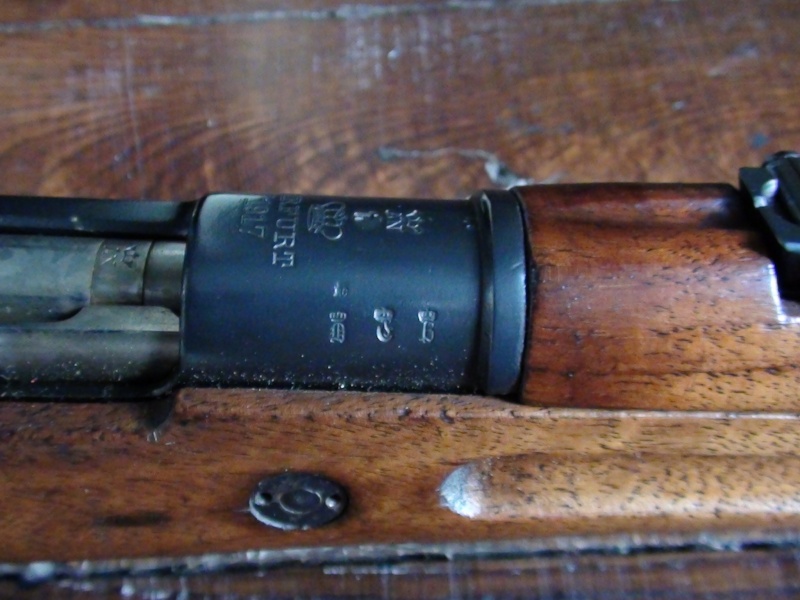

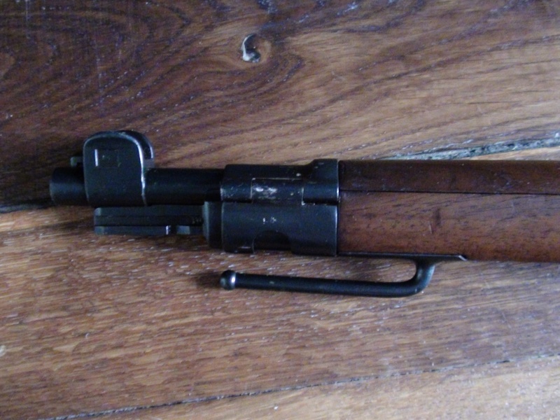

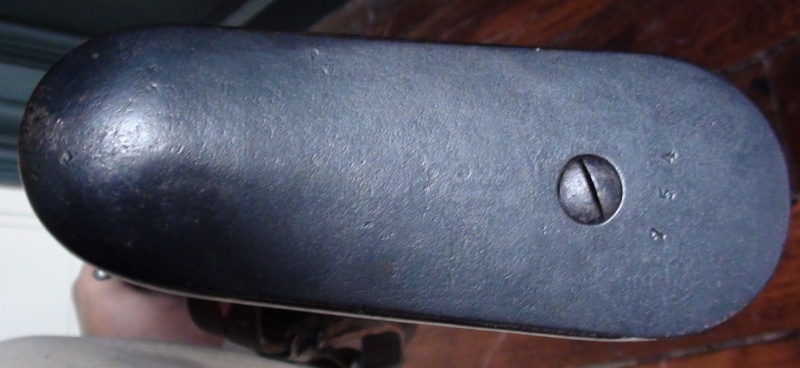

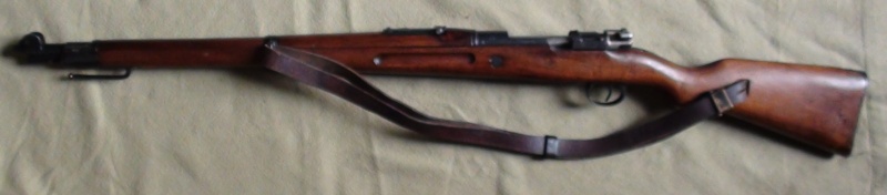

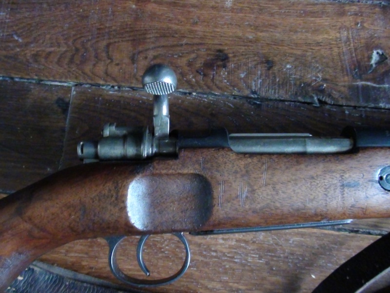

Message  konopka le Jeu 14 Nov 2013, 13:59
Bon, dans la foulée - ça y est, je suis chaud Karabiner 98a 564576 - je vous soumets une petite revue photos de ma Karabiner 98a Erfurt 1917 (toujours en neutra, oui, je sais, pas taper Karabiner 98a 2863987946 ), monomatricule - seule la bretelle n'est pas du modèle j'en ai bien peur Crying or Very sad . Je me demande si le bronzage est quant à lui d'origine scratch J'ai effectivement un doute au niveau de la hausse.
Place aux Karabiner 98a 819249 :

C'est effectivement un rebronzage ... et la bretelle n'est pas la bonne ...
... mais, remets le curseur de hausse à l'endroit, stp ... Wink  (partie ouverte sur le dessus).

Hé oui, la neutralisation, ça a un côté frustrant.
Comme si tu nous présentais une Facel Vega rutilante! Mais sans moteur...

Une erreur de la personne qui a rebronzé cette arme : le tenon de baïonnette et la plaque de couche devraient être polis-blanc.
Sur mes deux Kar98a (1911 et 1918), la hausse n'est pas fixée par vis. Sur la 1911, c'est sûr... par contre, je n'ai pas la 1918 sous les yeux.
Il y a eu deux montages différents suivant les années ou les arsenaux?
Mais hormis cela, c'est vrai qu'elle est en super état cette kar98a. Karabiner 98a 3361380237
Du coup, j'ai bien envie de les repolir ! Une méthode spécifique conseillée ?

j'étais persuadé que c'était en rapport avec la culasse...? az pour la demi/boule du levier de culasse striée...

ilian a écrit:La crosse de la "Kar 98 a" na pas de bande de préhension contrairement à la "Kar 98 az".
Je suppose que ce que tu appelles "bande de préhension" sont les deux rainures horizontales sur le fût de la crosse.
Les premiers modèles de Kar98a n'ont pas ces rainures. Elles apparaissent fin 1916.
Début 1917 apparait ensuite la rondelle de démontage de la culasse.
On a donc trois modèles de crosses consécutifs.
Mais la Kar98a et Kar98az sont une seule et même arme.
@konopka : Il semble, au vu de certaines photos, qu'il y ait eu deux montages différents de la hausse de la Kar98a. Un montage à 2 tourillons fixes de chaque coté de la planchette, et l'autre à deux vis latérales. Je fais quelques recherches là-dessus et on en reparle. Wink
