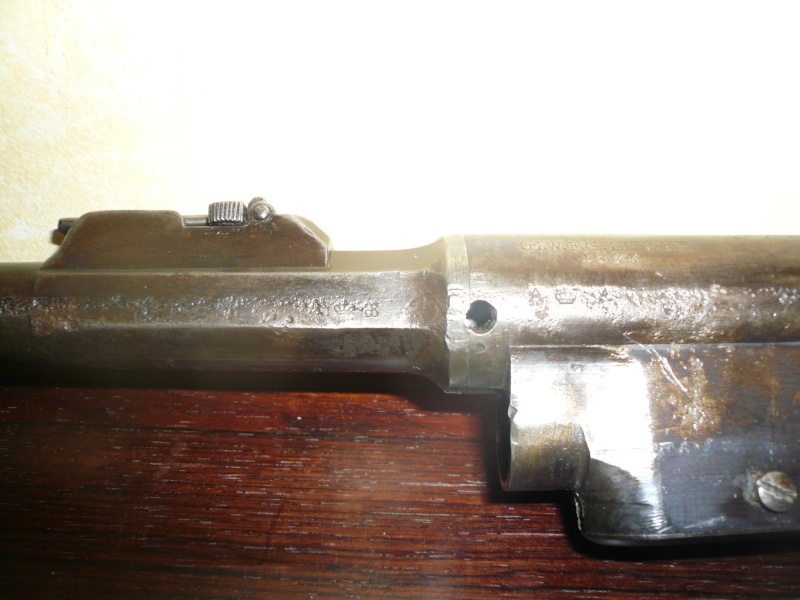

la chambre a ete percè , est il possible de demonter le canon et de resouder le trou , et pouvoir tire sans risques Question

jack230 a écrit:la chambre a ete percè , est il possible de demonter le canon et de resouder le trou , et pouvoir tire sans risques Question
Heu .......Non ...
changer le canon ..oui:Hi !:

Une connaissance a manqué de perdre deux doigts l'été dernier à cause d'un bricolage pas visible dans ce genre. Il n'est pas dit qu'il retrouve à 100% l'usage de ses doigts.
J'ai déjà vu une carabine de cavalerie Berthier 1890 ainsi bidouillée. L'absence de marquage d'épreuve et la bobine pas catholique du méplat nous ont mis la puce à l'oreille, finalement, un peu de soudure visible à l'intérieur à la jonction canon-boîtier ont fini de révéler la chose. Le vendeur, un professionnel, a repris la carabine sans discussion avec ses plus plates excuses et l'a faite neutraliser.
Par ailleurs, j'ai déjà vu un Mauser (espagnol M43? Vous m'excuserez pour la terminologie, c'est pas mon domaine) dont on a arrêté les tirs quand les étuis ont montré que la chambre avait un trou ressoudé et que la soudure était en train de se barrer.
Dois-je aller plus loin pour dire sans grossièreté ce que je pense de cette pratique?
Tu te renseignes, c'est bien. Ne le fais pas. Sans rire, c'est criminel.
A la première question: Oui
A la seconde : Non
Dernier détail : C'est interdit.....No

cette arme n est pas neutralise officiellement , un rigolo est passè par Model 1886 Kropatschek Carbine 564576 , envie de faire un trou , et le massacre est fait,affraid usm16 usm16  Model 1886 Kropatschek Carbine Kropat10

je ne vais pas bricoler cette arme , si je trouve un canon et si cela est possible je ferais changer le canon par un professionnel ou alors est il possible de mettre un canon neuf en 348 w
