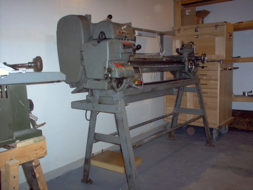

Sur ce , voici mon tour à métal de 1967
http://www.lathes.co.uk/ATLAS/page4.html
Un Atlas américain , frère spirituel du Myford anglais
http://www.lathes.co.uk/myford/page2.html
tous deux faits de bon zamac . Ça casse parfois , ça s'use quand on s' en sert , mais ça s' entretient
pour une fraction du prix de la fonte ou de l' acier .
Retour sur la Reina : L' avantage du zamac était de pourvoir couler des pièces qui auraient été
difficile ou très dispendieux de produire par usinage . Donc les probabilités d'usiner en acier
une pièce originalement en zamac ..... pas évident .
