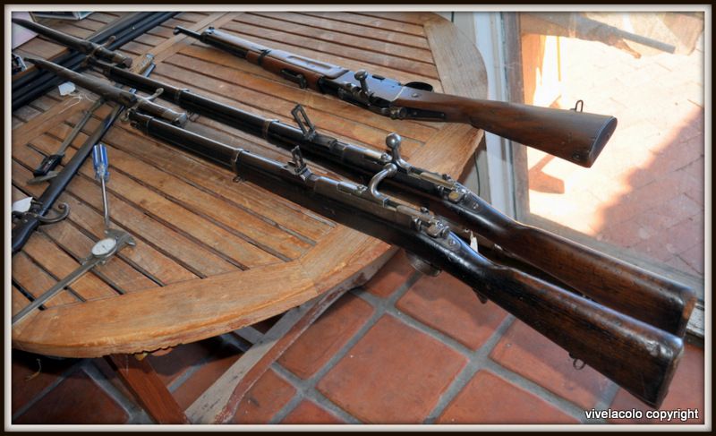

Un Krop...
Quel modèle? Le long le moyen ou le court?
Les hausses sont différentes.

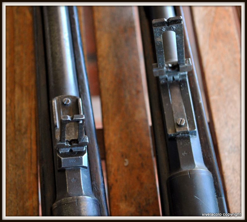

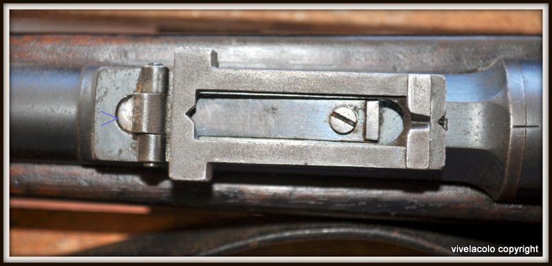

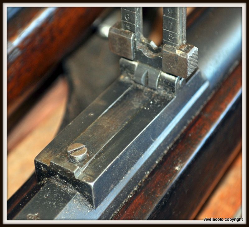

Si il s’agit du long c’est très simple il suffit d’aller a une bourse et récupérer  les ressorts de hausses sur des épaves de kropatscheks français 78 ou 84, ce sont pratiquement les mêmes, la hausse du 84 est plus appropriée car légèrement plus large. Ce devrait être très facile, c’est ce que je fais tout le temps.
Hausse portugaise
Le portugais au milieu
La seule « grande » différence, la hausse portugaise est légèrement plus longue sur le devant
Une chose qu’il ne faut pas oublier, la hausse du fusil Gras a le même ressort que celles des kropatscheks français.
Numrich bien qu’ayant des pièces de krop portugais , n’a pas de ressort. L’autre revendeur susceptible d’avoir ces pièces est Springfield Sporters qui refuse obstinément d’exporter.
