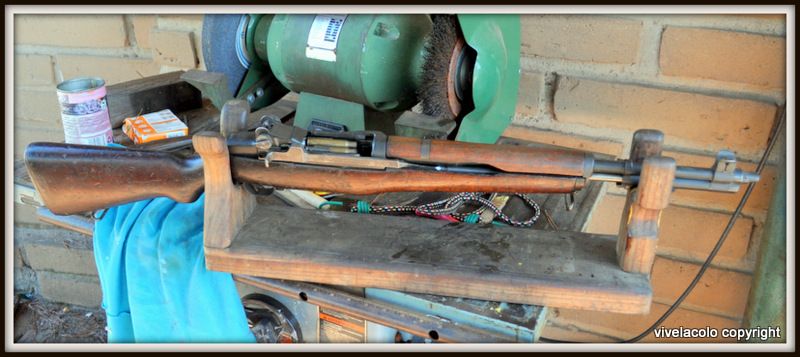

Ce week end dernier mon épouse préparait le lunch, en l’occurrence un plat mexicain, quand soudainement... le désastre, un des ingrédients les plus important de la cuisine mexicaine manquait. Plus d’oignons dans la maison! Immédiatement, en bon gentleman, je me porte volontaire pour aller au super marché à moins d’un km pour récupérer des oignons. A mi chemin, je remarque une vente de garage que je n’avais pas inspectée, a première vue très prometteuse car l’intérieur du garage est un vrai bordel, des vieilles machines, des outils, touts les signes de quelqu’un qui peut avoir des armes. Je pose les questions habituelles… aurait-il des vieux couteaux, des vieux sabres, des outils pour recharger, des vieilles pièces d’armes ou éventuellement quelques vieilles armes, il ne prend pas un air apeuré, et me dit qu’il a peut-être des primers, il commence a fouiller et sort des boites de cartouches de Mosin, et me dit qu’il a peut être le fusil qui va avec, il continue a fouiller, et comme ca faisait un moment que cela durait je m’assied sur une caisse et passe un coup de téléphone a ma femme pour l’informer que je serais un peu en retard et qu’il n’est pas nécessaire de faire le coup de Vatel pour quelques oignons. Le bonhomme revient et me dit de regarder dans la caisse sur laquelle je suis assis, j’ouvre la caisse et apparaissent des chargeurs hicap… pas question en Californie, des boites de munitions pleines de grenades, je n’ai pas regardé si c’était live ou non, là encore ils vous envoient au bagne à perpétuité pour ces trucs là, mais tout au fond, je trouve un Garand. << C’est le fusil qui va avec les cartouches me dit –il>> OK… je suis d’accord avec lui. J’examine le truc et m’aperçois rapidement que j’ai affaire a un des Garand tanker , M1 raccourcis pour écouler les vieux stocks de Garands pourris qui ne se vendaient pas, de plus le boitier n’est même pas un boitier réglementaire, il y a dans le fusil un clip chargeur plein de cartouches vides bien bloqué et la culasse et l’op rod ne fonctionnent pas. C’était vraiment une merdouille. Je l’ai eu pour trois fois rien. Il m’a dit,<< j’en ai d’autres, reviens la semaine prochaine>>, je lui ai promis que je reviendrais, et je reviendrais.
Je m’étais promis de ne rien acheter, a cause de la nouvelle loi, et cela faisait des mois que je n’achète rien, je le revendrais au prochain gunshow.
Frais sorti du camion.

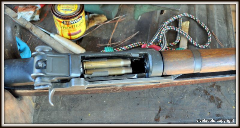

Apres un démontage rapide et un peu de force j’ai réussi à extraire le clip qui était bien bloqué car déformé

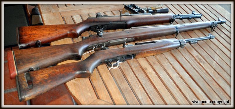

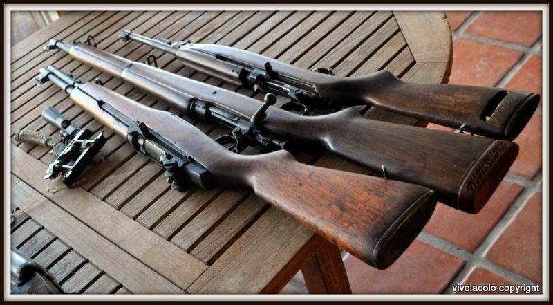

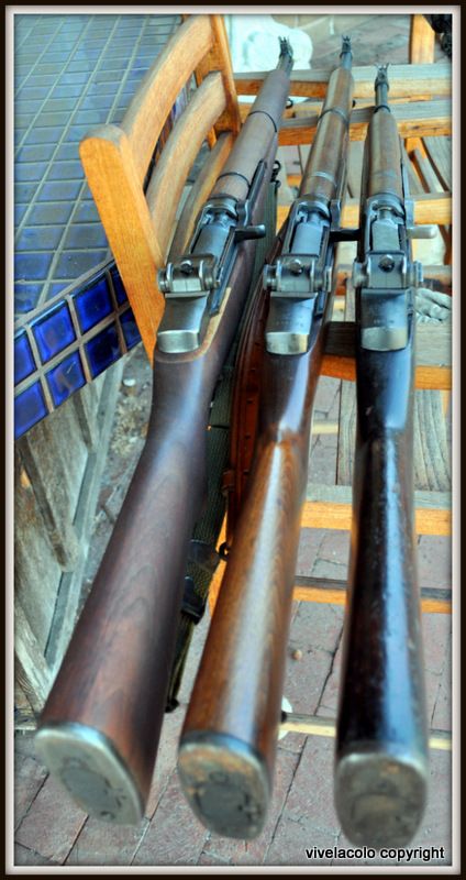

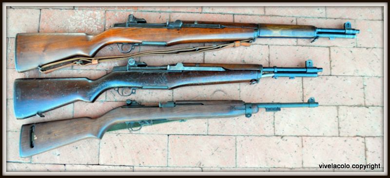

Une petite photo avec ses contemporains vous donnant ainsi une idée de la taille de la bête

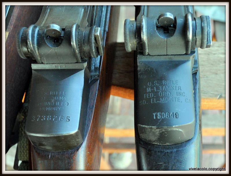

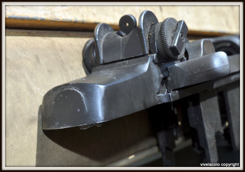

Cote à cote avec d’autres Garands, les affreuses marques sur le boitier

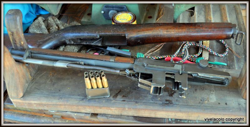

Apres le demontage et nettoyage initial, l’op rod avait des difficultes a se mouvoir , aprés l’inspection de tout les points qui pouvaient interferer avec la circulation de l’op rod j’en ai deduit que celui-ci devait étre tordu. Les recomandations pour reparer/ajuster ces op rods indiquent qu’il faut laisser ce travail a un specialiste… comme je n’ai pas payé cher et comme je suis radin… un coup de marteau la un peu de pression dans un etau et le tour est joué. Le M1 tanker a maintenant toutes les apparences d’un fonctionement correct. Est-ce que je vais le prendre au stand de tir pour l’essayer ? NON !!!
Les details

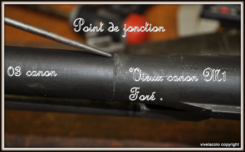

La modification !
Pas de vis serre a mort sur le canon
Chambre avec des bavures de metal … il semblerait que le calibre est 30-06.
Canon rafistolé
Au vu de ces détails, Il est évident que Fed Ord, a l’époque ou ces abominations furent remontées, employaient exclusivement des chimpanzés manchots et aveugles dans un état d’ébriété avancée.
Officiellement le nom « tanker Garand » n’a jamais existé.
Les details
La modification !
Canon rafistolé

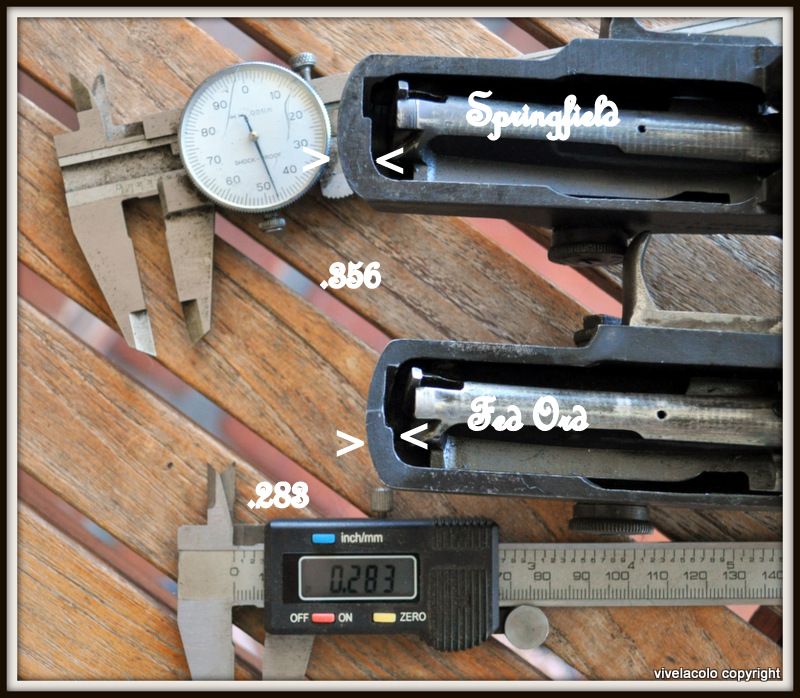

Immédiatement j’ai démonté le « tanker » et un Garand normal pour comparer.
Les boitiers originaux étaient forgés, les boitiers de Fed Ord étaient « Cast » (je n’arrive pas a retrouver le mot en Français qui décrit cette opération)
Voila les boitiers
Non seulement le « casting Process « produit des aciers bien moins résistants mais aussi ils on les cotés et fond du boitier moins épais que les originaux !
J’ai relevé quelques autres dimensions et, ce n’est pas une surprise, ces dimensions sont toutes bien éloignées des cotes originales.
Mon instinct de ne pas aller l’essayer au champ de tir était correct !
Voila les boitiers

Casting process = Fonte de l'acier ?Non seulement le « casting Process « produit des aciers bien moins résistants mais aussi ils on les cotés et fond du boitier moins épais que les originaux ! a écrit:
dédé- Pilier du forum
- Nombre de messages : 3533
Age : 27
Re: Garand tanker.
Passionnant comme d'habitude. Autant par le sujet que par la mise en forme.
Oui, le "casting process" est un processus de fonte de l'acier qui permet d'obtenir des pièces par moulage,
la résistance de ces pièces n'a rien à voir avec celles obtenues par usinage dans la masse ou par
forgeage (à formes et dimensions égales), la structure de la matière étant différente.Par contre, après, pas où très peu d'usinage
et aussi possibilité d'obtenir des formes impossibles par les autres méthodes.
