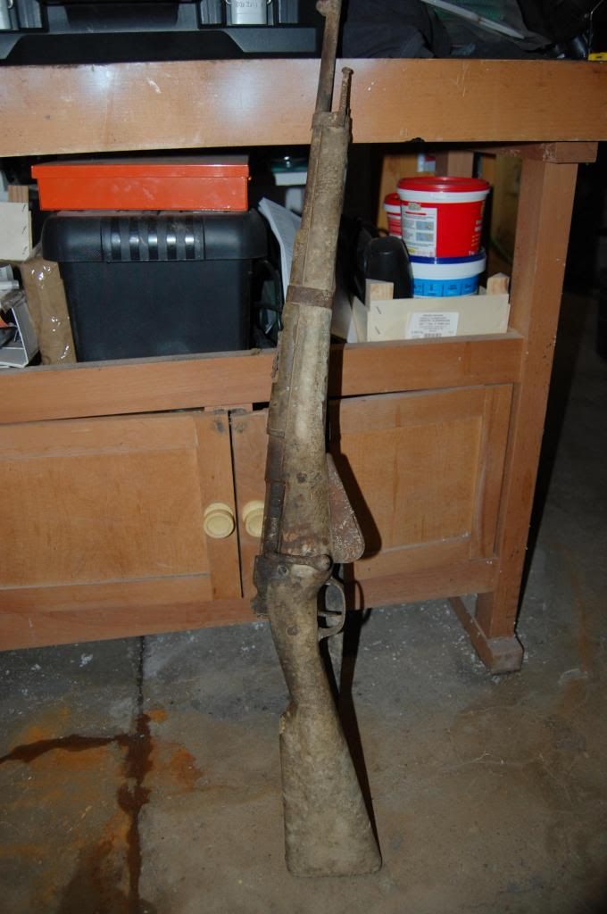

Bon ayé c'est quasiment terminé! yapluka tout remonter demain quand le tout sera sec. Au final ce Bébert était dans un très bon état de conservation, même s'il n'est pas neuf il aura sa place au stand et dans ma collec'. Le Cerfa part lundi et en plus l'arme est "nummergleich" mais ça je m'y attendais vu sa provenance Wink

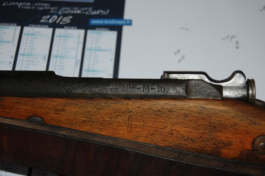

Par contre pour notre "addict" de réglo français: pas vu de macaron No  Je ne sais pas si cela est courant ou pas. C'est donc un Continsouza avec un canon MAC 1918, n° de série "AC 332XX".
Il restera encore la hausse à changer et c'est tout! Jeudi prochain test au stand
Maintenant le gros point négatif: j'ai oublié de prendre des tofs Embarassed  Bon promis demain j'en fait une du bastringue remonté.
Merci. Oui, c'est courant qu'il n'y ait plus le macaron. C'est encore pire pour les 07/15. Pour le situer, théoriquement, canon éprouvé en avril ou plus probablement en mai et macaron du mois suivant. Sur les M16 de guerre, les boîtiers Continsouza représentent les 9/10ème des boîtiers montés à la MAC.

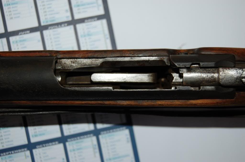

Maintenant qu'il est remonté, voici les tofs :
Avant...
Après....un simple nettoyage finalement (et un petit rebronzage)
La question était: laisser les taches noires ou pas? Finalement elles font partie de l'histoire de l'arme.....

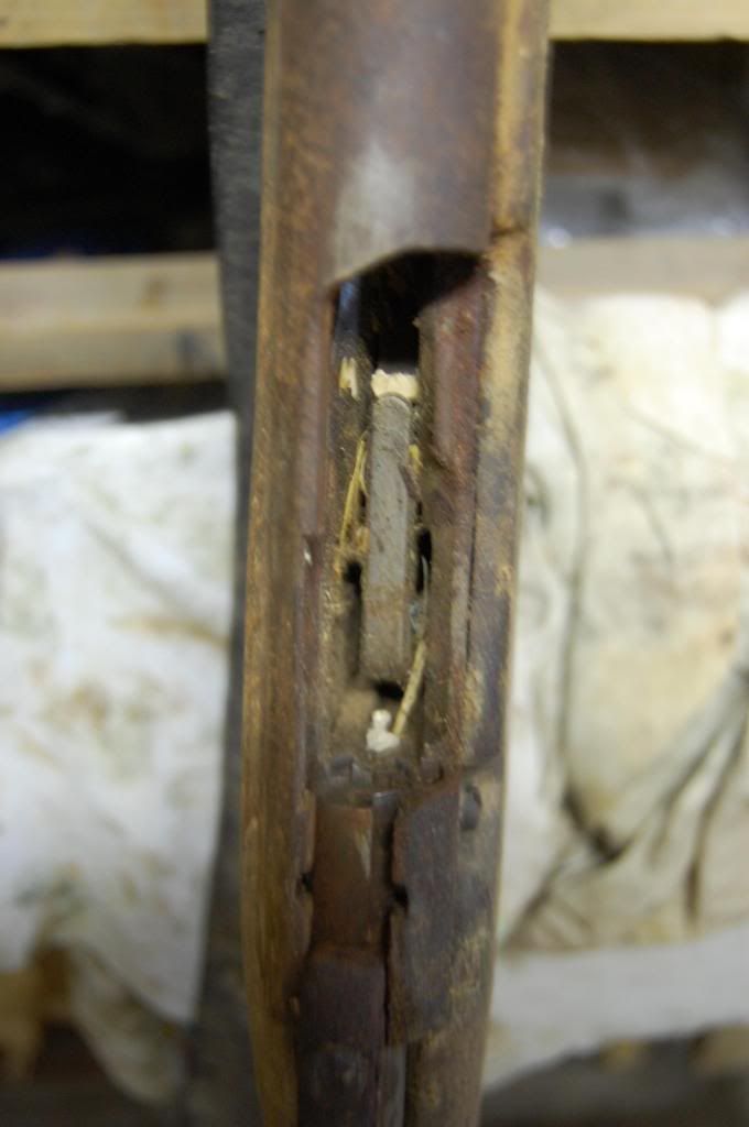

Avant....
Après, il n'y a plus de paille ni d'insectes à l'intérieur.

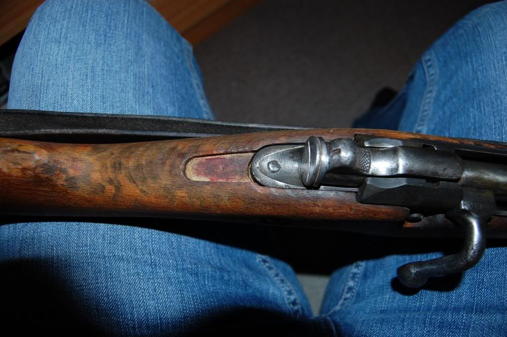

Avant....
Après....
yapluka aller au stand. La suite jeudi.

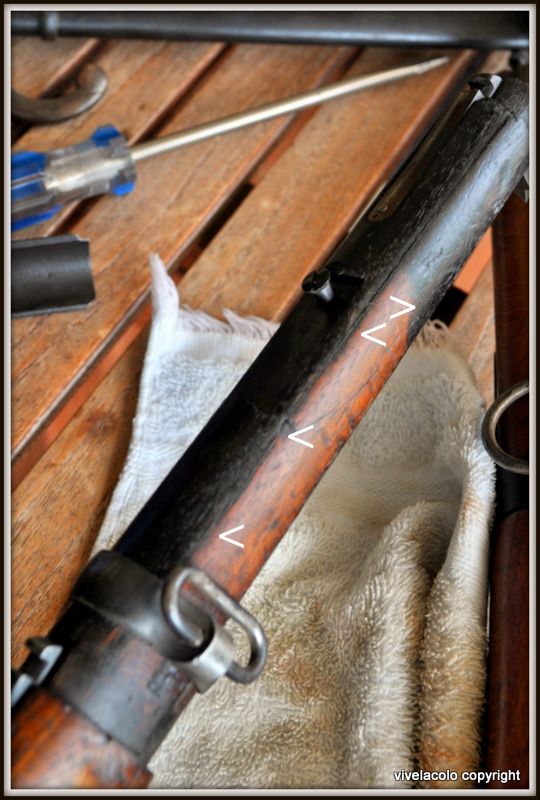

Les taches noires sont souvent aux alentours des parties métalliques. On pense donc souvent que c'est en rapport avec de l'huile d'arme ou de la graisse qui aurait débordé sur le bois et l'aurait imprégné. Mais je me demande parfois si ce n'est pas dû tout bêtement à de l'eau (phénomène bien connu de remontée des tanins qu'on peut voir sur les parquets en cas de fuite de radiateur ou de pot de fleur perméable). Pourquoi aux alentours des parties métalliques? Peut-être que l'eau tend à rentrer entre le bois et le métal ou que le métal provoque de la condensation. Peut être que l'oxyde de fer a une part de responsabilité.
Qu'est-ce que les anciens ont foutu? J'imagine qu'avec les intempéries en campagne, certaines parties de l'arme ont pu rester en contact encore plus prolongé et insistant avec l'eau qu'avec l'eau de pluie dégoulinant dessus (genre capote trempée). Sans parler d'une arme laissée dans un poulailler et plus ou moins bien protégée par de la graisse.
Une chose est certaine, quand les taches noires sont étendues, les parties métalliques de l'arme présentent en général des traces de corrosion.

Oui j'avais aussi pensé au "matières grasses" lors des différents entretiens de ces armes. Néanmoins ta théorie aqueuse me paraît également viable. Idea
D'autant plus que les différentes taches que j'ai pu observer sur différents réglo français sont toutes situées au même endroit et ont, peu ou prou la même forme. Ce qui renforce ton idée de parties métalliques laissant leurs empreintes.
C'est pour cette raison que j'ai laissé les miennes en place lors du "décrottage" du M16 "de poulailler". Je me suis douté qu'elles allaient avec l'arme (les taches pas les poules pig  cow   , tiens y a pas d'poule en emoticon Question )

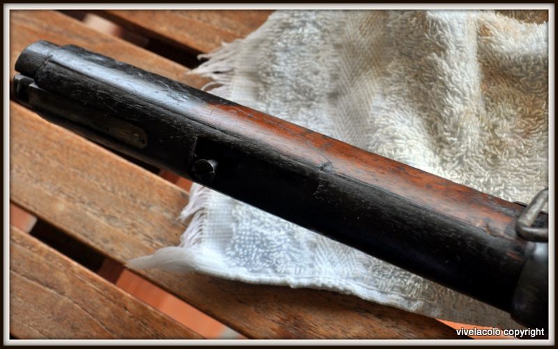

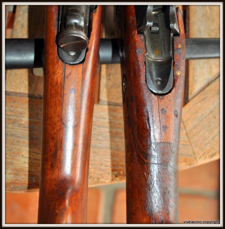

Les entures... il y en a partout sur les armes françaises et il me faut admettre, ayant vu pas mal de réparations faites par d'autres pays, que les Français font les meilleures et les plus inventives de ces entures.
L'arrière du boitier de culasse sur les Berthiers est la partie le plus faible et des le début malgré la présence de la vis transversale c'était la que se développaient les premières fentes. Au début des années 1900 pour remédier à ce problème les manufactures ajoutèrent le tenon de recul mais dans bien des cas ce n'était pas suffisant.
Il semblerait que sur ce mousqueton il n'y a pas de fente. C'est peut être au cours de la fabrication du bois ou du montage qu'un éclat de bois ait sauté et plutôt que d'installer un nouveau bois, les champions de l'enture résolurent le problème.
Une enture sur un bois de la fin des annees trente.
L''enture sur le coté droit est massive et n'a pas la facture des usines francaises, travail realiséaux colonies

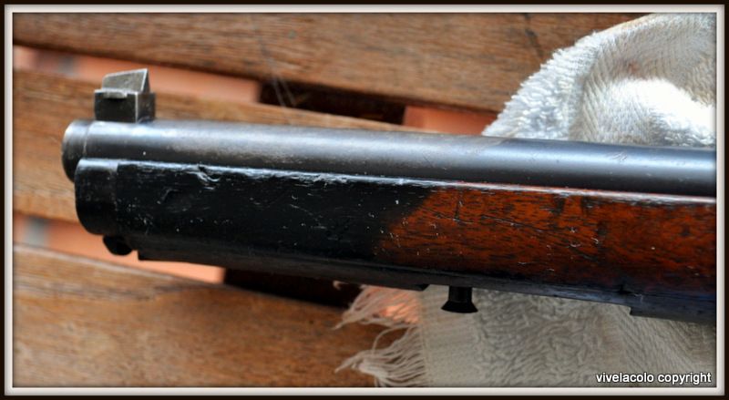

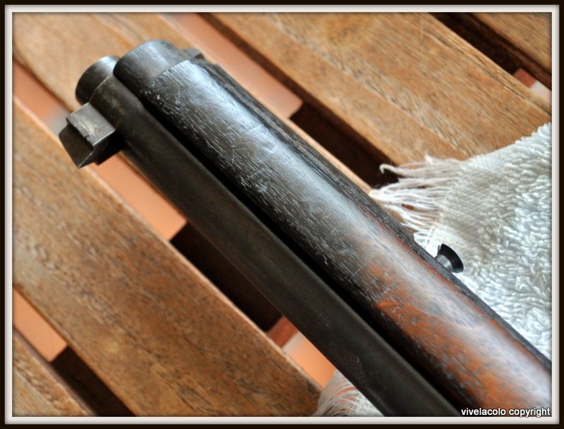

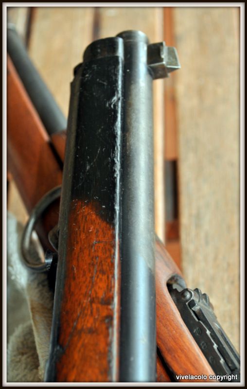

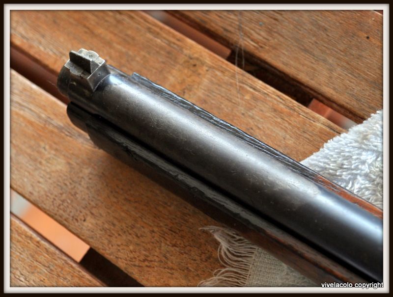

Les taches noires.
J’ai déjà vu ce phénomène, sur des armes françaises aussi bien que sur des armes venants d’ailleurs. Je sais que j’en ai dans ma collection, sur Lebel, Berthier, MAS etc. hélas il y a tellement de trucs dans les placards que je n’arrive pas à les trouver.
J’ai toutefois sous la main une arme illustrant parfaitement ce phénomène, en l’occurrence une carabine suédoise modèle 1894.
Cette arme a une de ces taches noire sur le bout du fût et du canon.
Il semblerait qu’une grosse goute de matériel/liquide plus ou moins toxique pour le bois et le métal soit tombée sur le canon/fût de ce fusil.
La forme de la tache correspond  à la fois avec les marques de corrosion sur le canon et la teinte noire sur le bois . On peut remarquer aussi que le produit toxique a suivi le bois sous l’embouchoir  jusqu'à la grenadière.
J’ai aussi dans ma collection un 1895 chilien qui a des symptômes similaires.
L’agressivité du produit sur le métal est indéniable, le bois semble  être décoloré en surface seulement, la structure ligneuse ne semble pas atteinte.
Liquide toxique et visqueux qui se serait propagé sur le bois sous l’embouchoir ? L’embouchoir maintenant en place n’est pas l’embouchoir d’origine et je ne sais pas si l’embouchoir d’origine a été victime de la corrosion.
Les collectionneurs Américains diraient « blood spatter » éclaboussures de sang mal nettoyées ou totalement oubliées.  J’ai dans ma collection des armes avec des taches de corrosion  similaires décrites comme telles, vrais, faux ?
Je n’ai jamais fait l’expérience. La prochaine fois que je saigne un lapin plutôt que de faire un civet je garderais le sang pour vérifier cette théorie.
