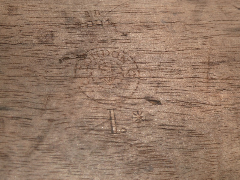

Voici donc ce bel engin à la maison, après une semaine d'électrolyse pour dérouiller l'ensemble des pièces (hormis les ressorts), un bon bain dans l'eau chaude saturée de cristaux de soude pour décrasser le bois, un passage à la vapeur pour faire disparaitre les aspérités, un lustrage à l'huile de lin et un huilage de toutes les parties métalliques.
A ma grande surprise, le bronzage est en bon état, virant parfois au gris foncé. Le canon est en très bon état mais je n'ai pas de jauge pour en connaitre l'usure.
J'ai monté la culasse d'un N°1 MkIII* en bien meilleur état que celle qui équipait le Long Lee.
La fermeture de la culasse sur une amorce à peine positionnée a enfoncé celle-ci quasiment au fond du logement, laissant un bossage de 18 centièmes, le MkIII ne faisant pas mieux, ces premiers tests m'ont rassuré.
Quelques photos ???
A coté de son copain MkIII* à qui il a piqué sa culasse et qui a subit le même traitement il y a quelques mois...
