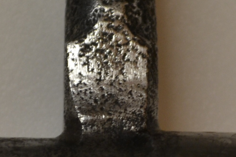

J'ai voulu donner un élan de jeunesse à ce presque centenaire puisque les photos en macros du tonnerre laisse deviner AMBERG 19-5, le chiffre manquant parait être plus un 1 qu'un 0 , je pense qu'à l'origine le marquage ne devait pas être appuyé.

Première série de photo, on est après l'électrolyse et avant le polissage léger pour les pièces les plus corrodées.
Avec de bon yeux on arrive a deviner AMBERG et en dessous 19_5 avec je pense la pointe du 1

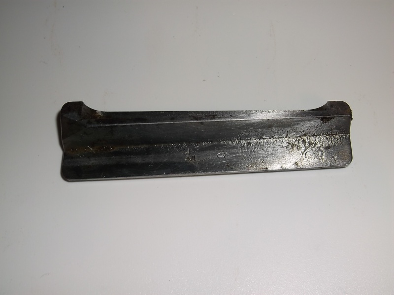

Planchette élévatrice comme neuve, les traces sont de la graisse
