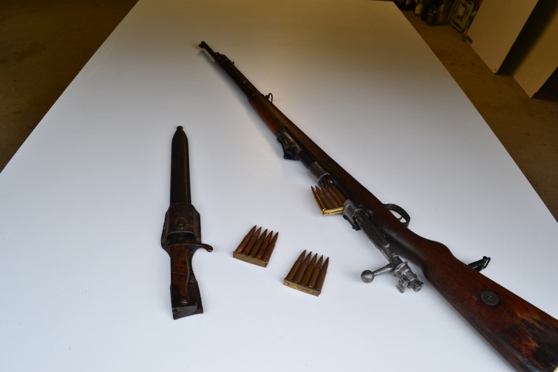

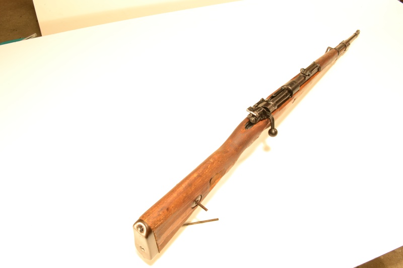

Message  jackdaniels le Lun 21 Oct - 20:54
Ca y est c'est remonté après un bon nettoyage et juste une très très léger gommage au tampon de dremel pour ressortir l'aigle de crosse (là j'ai pas pu m'en empêché).
Photos des marquages non encore détaillés pour les archives des spécialistes
Et photos finales, l'arme seule et l'arme accompagnés d'accessoires
Encore merci à tous

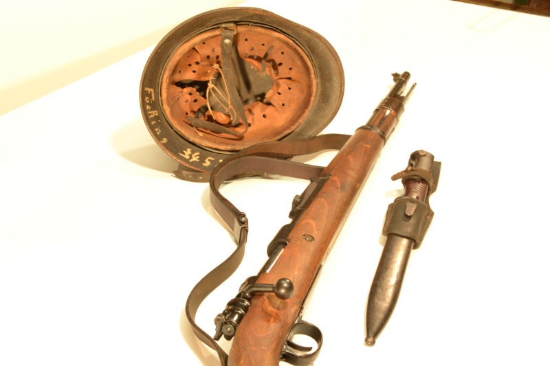

Un léger coup de laine 0000 huilée sur le talon de crosse et l'oeillet.
k98 bnz.4 bois à nourrir ou pas? - Page 2 Dsc_0823
k98 bnz.4 bois à nourrir ou pas? - Page 2 Dsc_0824
k98 bnz.4 bois à nourrir ou pas? - Page 2 Dsc_0825
Avec le casque que mon copain Eric m'a offert en fin de Méchoui (rebond du soir et j'ai pas conduit pour repartir) et qui trainait accroché au mur dans une grange.
le seul truc est que comme la partie extérieure était rouillée et ben il l'a repeint.
k98 bnz.4 bois à nourrir ou pas? - Page 2 Dsc_0826
Heureusement, il s'est abstenu pour l'intérieur.

Bah prenez pas la mouche les gars,
Vous inquiétez pas, au sec dans un coffre et l'hygrométrie est parfaite.
Et pour ce qui est du plaisir de nourrir le bois et de son odeur, je me suis déjà amusé.
J'ai vite saisi cette opportunité de grenier lors de la parution du nouveau décret.
Tient d'ailleurs comme j'avais pris deux de déclarations à la Gendarmerie j'ai postée celle ci hier je pourrais vous donner des détail sur ce qui suis mais dans un sujet à part.
Pas de quoi s'emballer, la culasse et le tonnerre très atteints, par contre la planchette élévatrice et la chambre impec.
k98 bnz.4 bois à nourrir ou pas? - Page 2 Dsc_0710
k98 bnz.4 bois à nourrir ou pas? - Page 2 Dsc_0711
