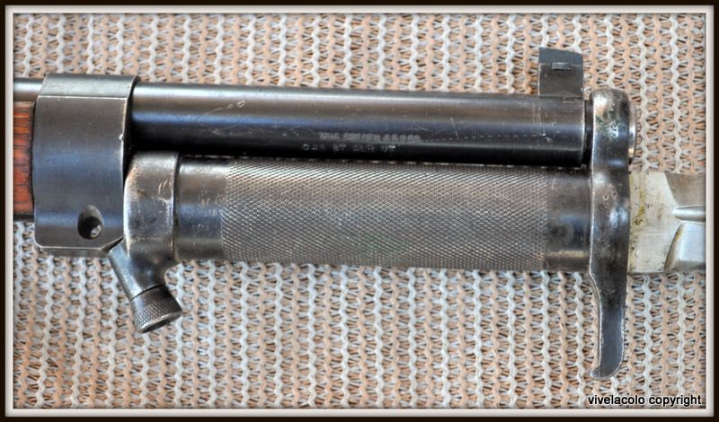

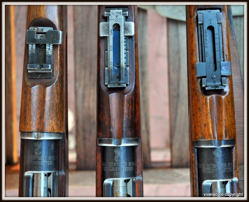

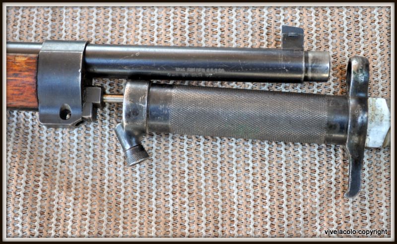

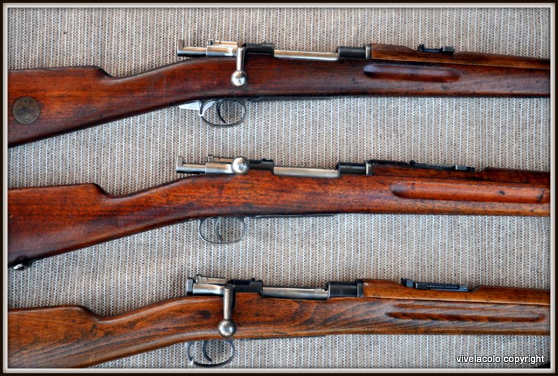

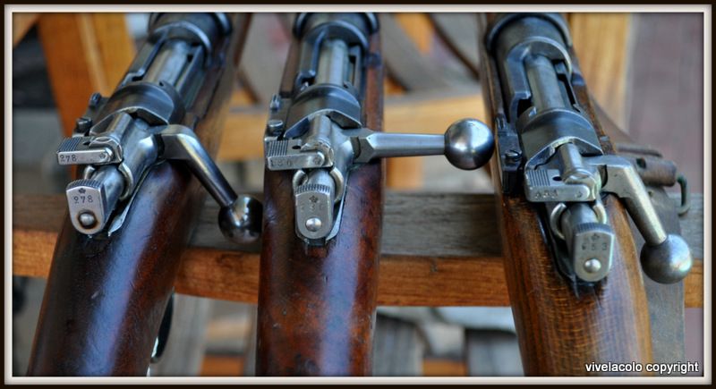

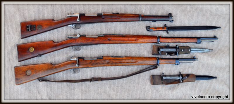

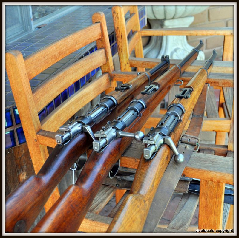

C'est un fusil Suedois, modele 1896, fariqueé en Suede, les tout premiers etaient eux fabriqués en Allemagne. Sa premiere incarnation etait la carabine modele 94, le fusil est le modele 96 et le fusil court est le modele 1938 qui bien souvent est un 96 racourci.
Ce sont des armes de grande qualite, en general ells sont en tres bon etat. et ont quant a la precision une tres bonne reputation. Les organes de visée offrent une multitude d'options.
Les gardes du palais en Suede sont encore equipés avec la carabine 94.
Voici quelques photos, montrant les differents modeles, les baionnettes, et la facon de les monter.
de haut en bas 1894, 1896, 1938
Des photos des suedoises il y a quelques annees, depuis il y a eu des ajouts.
http://www.tircollection.com/t2647-a-propos-des-suedoises?highlight=suedoises
Best regards
RRO
Best regards
RRO

et encore un grand merci à vivelacolo
-avec une si petite question , tu nous a fabriqué un post magique !!
et comme dirait Ségolène : sans évoquer la magnifitude de tes collections !
-j'ai bien compris que la réduction du bout du canon avait pour but la fixation de la douille de la baïo.
-sur la photo que je présente , un manchon a été rajouté à l'emplacement de la douille .
dans quel but ? - interdire tout montage de baïo . ?
- adapter le diamètre initial du canon au montage d'une autre baïo. dont le diamètre intérieur de la douille serait plus fort ?
