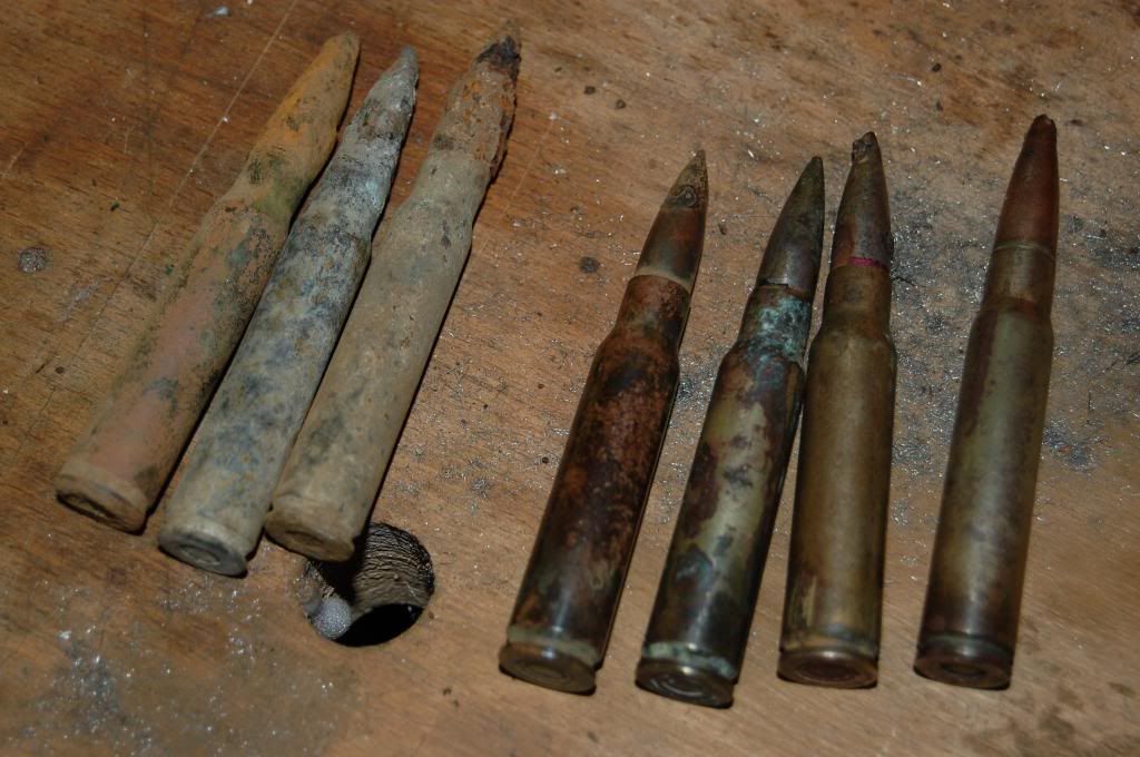

Les 7,5 MAS qui viennent de la poche de Dunkerque (trouvées à 20m d'où j'ai sorti mon MAS36):
73 ans après on voit les différents états de conservation.....

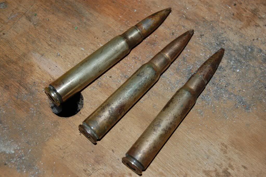

Les .303 Brit made by WRA en 1943, 70 ans après (et des comme ça il y en a qques unes...comme les 7,5 et les 8x57 d'ailleurs):

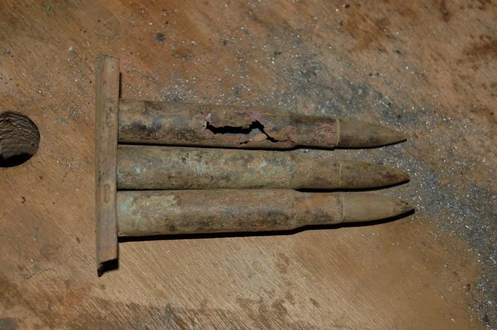

Un exemple de 8x57:

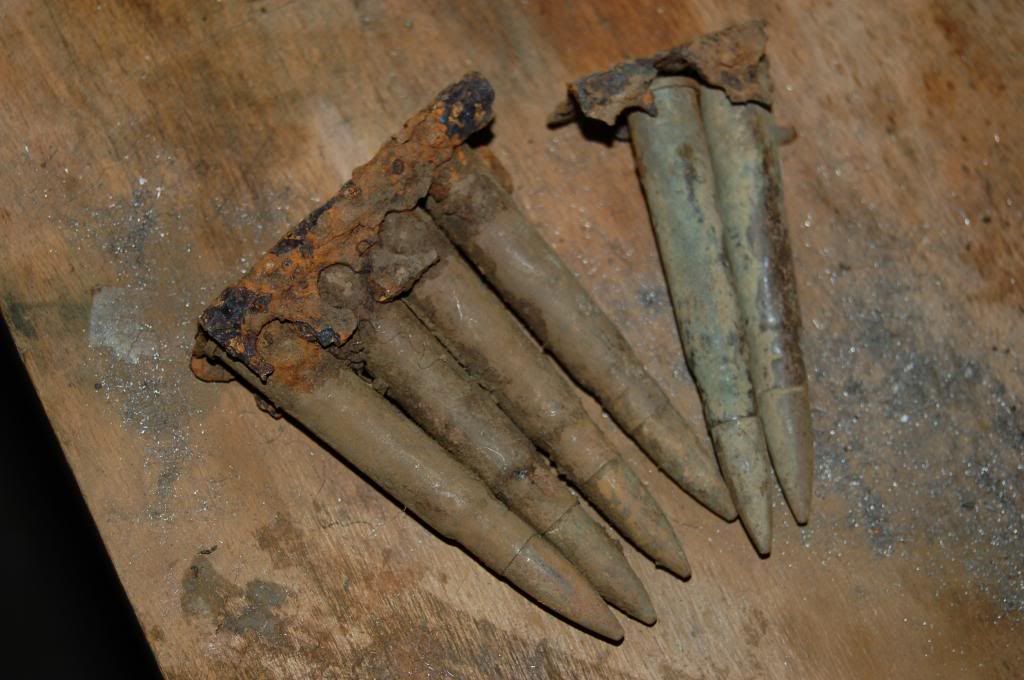

Des autres 8x57:

Comment ça pas fraîches mes cartouches? Personne ne les a touchées depuis juin 40, elles étaient conservées naturellement dans un jardin bio Môssieur! Et ces balles finiront pas faire ce qu'elles auraient toujours dû faire: trouer (non pas un touriste teuton cette fois clown ) mais de la bonne C50 du terroir. Bon j'avoue que les Mle 29 TO me laissent plus perplexe....
Quant au 8x57, certaines pourraient directement chambrer sans aucun souci dans un momo.
Les 303, elles, on tun peu de difficulté quant à la qualité de l'étui mais les balles sont

Tu voudrais identifier les marquages de tes 7,5, mais tu n'en montres pas un !
Déjà, tu peux rayer Valenciennes de ta liste, car elle n'existe pas (la cartoucherie, pas la ville ! Very Happy )
Et dans les marquages donnés sur le site, il y a au moins une erreur (je n'ai fait que survoler ...) "VS" n'est pas Versailles, mais Vincennes ... (VE est Valence, sans "ciennes" ... Wink )
Pour les balles que tu montres, s'il y a peu de doutes sur celle de gauche (balle "O" Mle 24 C) et celle de droite (balle "lourde" Mle 1933 D), celle du milieu peut être identifiée immédiatement par sa longueur (en tenant compte des tolérances +- 0,5 mm), au cas où la corrosion laisserait un doute sur la présence ou non d'un godet traceur et viendrait fausser les poids, qui sont proches :
- TO Mle 1935 : 34 mm (9,4 g)
- P Mle 1935 : 32,25 mm (9,52 g)
Pour info, la 33 D, qui pèse 12,35 g, est prévue à l'origine pour l'utilisation en tir indirect avec les mitrailleuses de forteresse MAC 31 et certains FM 24-29 dont le canon est marqué "D", ce qui signale un pas de rayures de 235 mm, dit "D.N.1".
On peut tirer ces balles dans les autres armes au pas standard de 270 mm, mais la hausse ne correspond plus à longue distance.
... mais je pense que tous les tireurs savent qu'à balle plus lourde, il faut un pas plus serré, ce ne sont pas les gars qui ont galéré en utilisant des 5,56/F4 ou 5 dans les FAMAS rayés au pas de 12" prévus pour la F1 qui me contrediront ...

feder504 a écrit:Tu voudrais identifier les marquages de tes 7,5, mais tu n'en montres pas un !
- Oups tu as raison Embarassed : je vais faire des tofs ASAP des culots qui sont lisibles.
- Bien sûr c'est de Valence dont il s'agit, désolé la préférence régionale a dû jouer
- ben chuis embêté par celle du mileu: 9,30g (repesée pour vérif') et 32mm
- quant à l'anecdote des cartouches de FAMAS non conformes au tube: j'ai eu droit aux lots incriminés avant que les matochards récupèrent les lots pour destruction Shocked
Encore une ch'tite question: si au cul de la balle il y a un évidement, cela signifie-t-il qu'il y avait obligatoirement un godet traceur? (voir tof)
